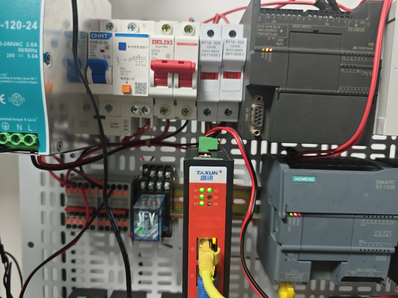

1. 网关安装位置:在每个发酵罐的独立控制柜内安装 1 台塔讯TX131-RE-DNM/PNS工业级协议转换网关,控制柜防护等级 IP54,避免网关受车间蒸汽与粉尘影响。网关采用导轨式安装,固定在控制柜内部的 35mm 标准导轨上,便于后期维护。

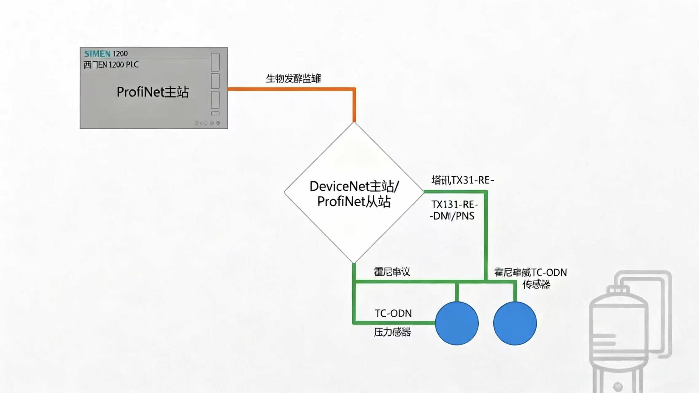

2. DeviceNet 侧接线(网关作为主站):每台网关接入 2 台霍尼韦尔 TC - ODN 压力传感器,分别监测发酵罐内气相压力和液相压力。采用 Belden 3070A 屏蔽电缆,将传感器的 DeviceNet 接口与网关的 DeviceNet 主站接口(端子编号 DN+、DN -、GND)对应连接。在 DeviceNet 总线的两端加装 120Ω 终端电阻(集成于网关与最后一台传感器内),抑制信号反射,提升通信稳定性。传感器供电由网关自带的 24V DC 电源模块提供,确保供电一致性。
0. ProfiNet 侧接线(网关作为从站):通过西门子 6XV1840 - 2AH10 工业以太网电缆,将网关的 ProfiNet 接口(RJ45 端口)接入车间 ProfiNet 交换机,再由交换机连接至西门子 S7 - 1200 PLC 的 ProfiNet 接口。为实现集中管理,为每台网关分配独立的 IP 地址(如 192.168.0.101~192.168.0.130),与 PLC 的 IP 地址(192.168.0.1)在同一网段。
0. 其他接线:将西门子 KTP700 触摸屏通过 ProfiNet 电缆接入交换机,实现与 PLC 的数据交互;PLC 输出端连接发酵罐的泄压阀、补压泵等执行器,用于压力异常时的联动控制。
