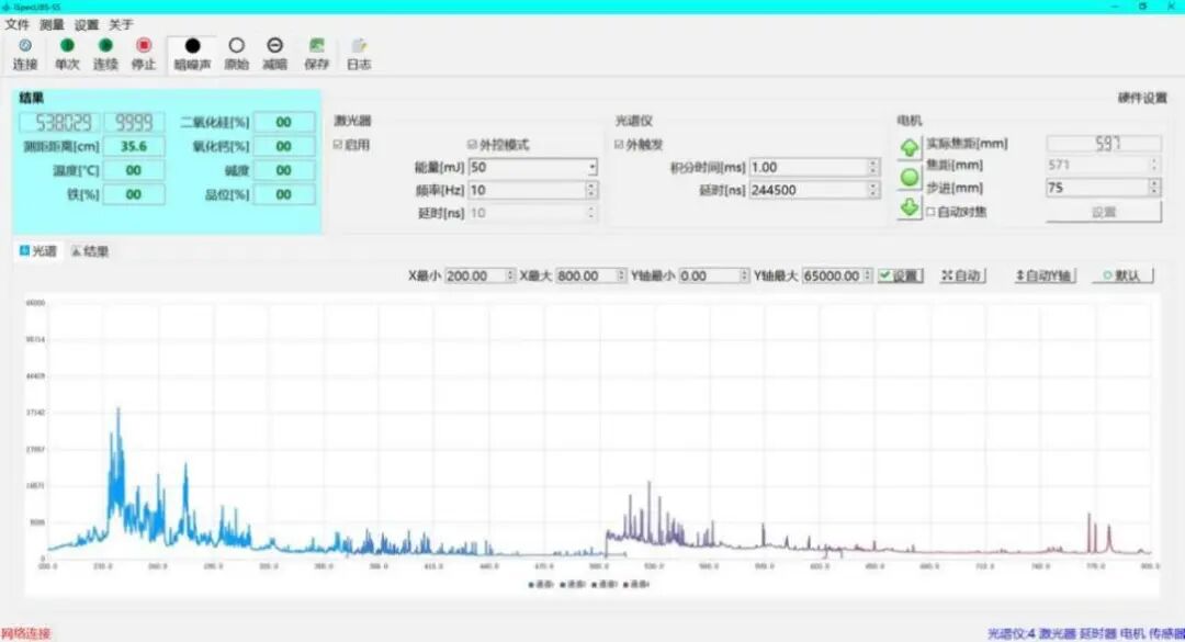

工业在线LIBS激光诱导光谱软件界面

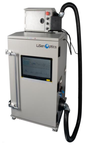

【解决方案推荐】莱森光学iSpecLIBS-IND工业在线LIBS激光诱导光谱仪采用多个通道高分辨率,光谱仪同步进行采集,秒级采谱。一体化集成机箱、防尘防震防腐蚀、横跨传送带吊装设计,适应不同天气环境温度变化,实时显示设备状态;还可根据用户需求和具体使用场景定制。截止目前为止已经跟国内多家稀土企业达成合作,为稀土采、选环节作业提供专业解决方案。
工业在线LIBS激光诱导光谱

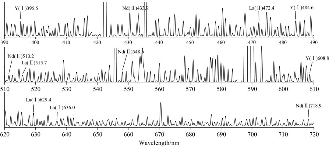

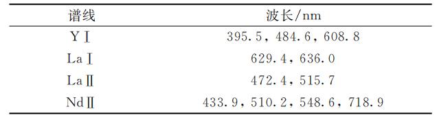

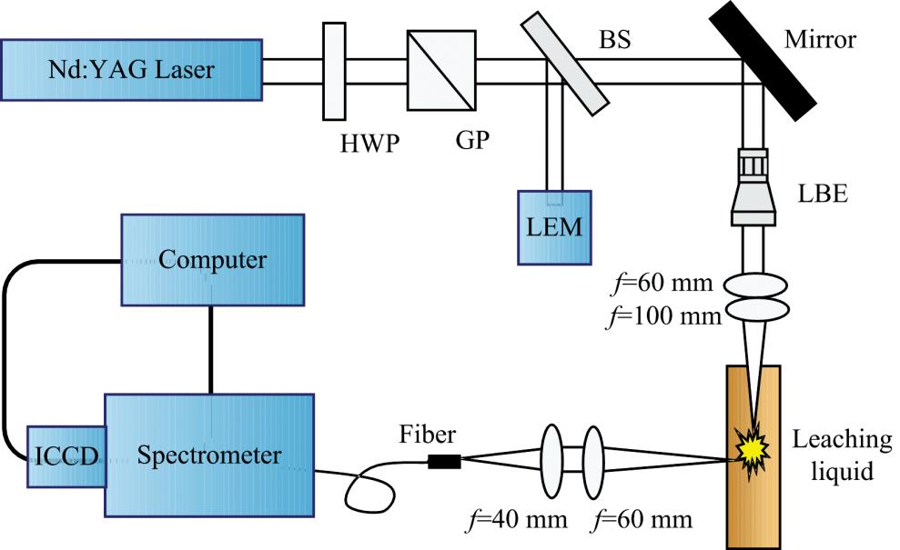

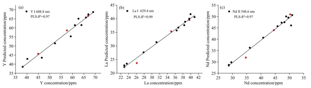

南方离子矿原地浸出过程中,利用LIBS光谱技术直接插入富液储罐,对溶液中的 YLaNd 离子进行秒级检测,检测限 3.5–5.7 µg g⁻¹;现场根据结果实时调整硫酸铵流量和 pH,避免过浸欠浸,提高资源回收率并降低药剂消耗。同理,深海稀土沉积物勘查也常用LIBS光谱技术检测浸出液,实现船载原位品位评估。
样品浸出液具有重要 REY 发射线的 LIBS 光谱
本工作中用于REY分析的谱线
对浸出液样品的偏最小二乘法回归

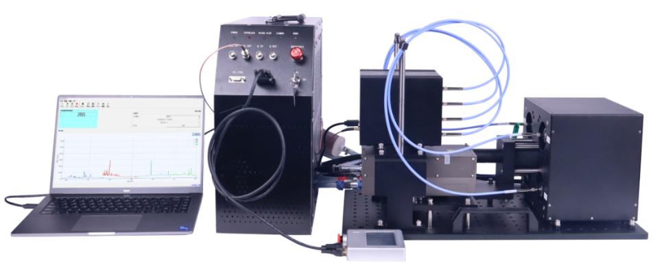

【解决方案推荐】莱森光学远程LIBS激光诱导击穿光谱系统具备远距离探测能力,在安全距离内对危险、恶劣或难以接近的环境中的目标可进行快速检测、分析而且还不用接触和破坏样品,就可实时、快速获取目标物质的成分含量元素信息满足对固体、液体、气体中几乎所有元素定性和定量分析的需求,灵活性高、适应性强,准确度高,广泛应用于环境监测、深空深海探测、地质勘探、生物医学、食品安全等复杂、危险环境检测

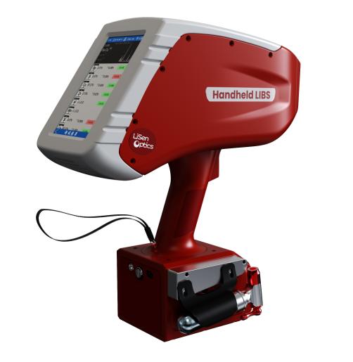

【解决方案推荐】莱森光学手持式(稀土)LIBS激光诱导击穿光谱仪采用人体工学设计、小巧轻便、携带方便防尘、防腐、潮湿等复杂环境也能应对自如,无需放射源、无辐射安全隐患,能快速检测出原液中镧、铈、镨、钕等稀土元素含量,实时对稀土进行品位分析,指导开采和分选作业,是稀土生产流程质量控制的关键工具之一。
iSpecLIBS-HH-RE手持式(稀土)LIBS激光诱导击穿光谱仪
