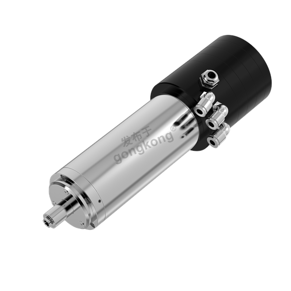

ADQ8030-11型内装式三相异步电主轴是面向精密加工场景的专用核心部件,其性能表现、适配范围与运维规范均存在明确技术边界,以下从核心参数、应用限制、运维风险三方面展开专业分析。6260-C1.png
一、核心参数的性能边界
该电主轴的技术参数决定了其适用场景的刚性约束:
高转速与精度的匹配性最高转速24000rpm、额定扭矩 2Nm,径向跳动≤1.0μm,振动值≤0.6mm/s,满足精密铣削、钻孔等轻载荷工艺需求,但无法适配大切削量加工(如重型铣削——4kW的额定功率2Nm 的扭矩,难以应对高硬度材料的大进给量工况。
冷却系统的强依赖性冷却系统需满足流量 1.5-2.0L/min、压力>0.5MPa”且旋转接头进水需经过<25μm精度过滤——若外部冷却系统参数不达标,会直接导致主轴运行温度超过45℃的阈值,轴承寿命将大幅缩短。
驱动系统的专属适配性仅支持台达 MS300 变频器的特定参数(如基底频率800Hz、加速时间5秒),擅自调整参数会引发主轴失速、过热,甚至损坏电机绕组(绕组耐压试验仅1800V/1min)。
二、应用场景的限定性
该电主轴的适用范围存在明确边界,超出则会导致性能失效或安全风险:
加工工艺与材料的适配限制仅支持铣削、钻孔、雕刻、切割工艺,适配材料为金属(铝合金、铸铁)、塑料、木材等中低硬度材质——高硬度材料(如淬火钢)、高载荷工艺(如深孔钻)均不在其适配范围内,强行使用会导致主轴过载、刀具损坏。
安装与运行的环境约束必须安装于封闭设备内部运行,且需配套符合标准的冷却介质(如硬度≤17dHpH 7-9 的冷却水——开放环境或劣质冷却液会造成轴承锈蚀、主轴抱死;同时禁止在无刀具夹持(空载)状态下高速运行,否则会因动平衡失控加剧振动。
刀具与装夹的强制性要求仅可使ER16 接口、经过动平衡(G2.5等级)的刀具,且需严格匹配主轴旋转方向——装夹错误、使用不平衡刀具会因离心力导致刀具甩出,同时破坏主轴精度。
三、运维与保养的风险控制点
该电主轴的运维过程存在多个高风险环节,需严格遵循规范:
动与运行的前置条件每日启动前需以50%额定转速空载预热2分钟,确保轴承润滑充分;运行时温度不得超过45℃,否则需停机冷却——忽视预热会导致轴承干摩擦损坏,超温运行会使轴承寿命缩短50%以上。
清洁与维护的禁忌操作禁止使用压缩空气、超声波或蒸汽清洁主轴(易导致异物进入轴承),仅可采用干燥软布擦拭;长期存放时需每月手动转动转子至少 10 次,且存放环境需满足温10-30℃、湿度≤50%——违规清洁会造成轴承污染,存放不当会引发转子卡滞、轴承锈蚀。
故障与报废的不可逆性轴承采用永久润滑设计,出现异响、振动超标等故障后无法现场维修,拆解会直接破坏主轴精度;若因操作不当导致刀具甩出、主轴损坏,厂商不承担保修责任,且报废后仅可回收铝、不锈钢等材料,核心部件无法复用。
总结
ADQ8030-11电主轴是一款“高精密、轻载荷、强依赖配套系统”的专用部件,其性能发挥完全依赖参数匹配、环境适配与规范运维。实际应用中需严格遵循技术边界,避免超范围使用或违规操作,方能保障其精度与寿命。
