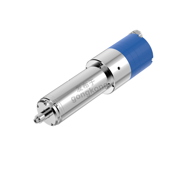

高速电主轴作为精密加工装备的核心部件,其性能参数、适配场景与运维规范直接决定加工系统的精度、效率及可靠性。本文基于该电主轴技术文档,从产品特性、技术边界、运维风险三方面展开专业分析。4060-A4.png
一、产品核心特性与技术参数边界
电主轴为三相异步感应电机驱动的内装式主轴(型YQ4024-S2),其设计定位聚焦高精度、高转速加工场,核心参数呈现以下特点:
1. 高转速与低振动的平衡:最高转速40000rpm,对应最高频率667Hz,而振动值控制在≤0.8mm/s径向跳动≤1.0μmmax),轴端静态偏差≤5.0μm,满足精密加工对运动精度的要求;但需匹配同精度等级的刀具(ER1接口刀具)与夹具,否则易放大误差。
2. 冷却与温控的刚性约束:采用油气润滑+外部冷却设计,主轴冷却吹气气0.5MPa,但冷却系统无自带水流/水压模块,需依赖外部设备供给;同时主轴运行温度需≤45℃,否则轴承寿命会显著缩短——这意味着其仅适用于配备独立温控系统的加工环境。
3. 驱动系统的适配性限制:仅支持特定变频器参数(如万B560-050015/VFD-B),需严格匹配加速/减速时间(均8秒)、基底频率(667Hz)等参数,擅自调整会导致主轴失速或过热。
二、应用场景的限定性分析
电主轴的适用范围存在明确边界,超出则会导致性能失效或安全风险:
1. 加工材料与工艺的匹配性:仅适配金属(铝合金、铸铁)、塑料、木材、石墨、石材、玻璃等材料,且工艺限定为铣削、钻孔、雕刻、切割——对于高硬度材料(如淬火钢)或大切削载荷工艺(如重型铣削),0.3Nm的最大扭矩无法满足需求。
2. 安装与运行的环境依赖:必须安装于封闭设备内部运行,且需配套符合标准的冷却介质(如硬度≤7.5dH、添加防锈剂的冷却水),开放环境或劣质冷却液会直接造成轴承锈蚀、主轴抱死。
3. 刀具与夹持的强制性要求:仅可使用经过动平衡(G2.5等级)、符ISO 1940标准的刀具,且需严格遵循装夹方向——夹错误或使用不平衡刀具,会因离心力导致刀具甩出,同时加剧主轴振动、缩短轴承寿命。
三、运维风险与保养的关键控制点
该电主轴的运维过程存在多个高风险环节,需严格遵循规范:
1. 安全操作的非兼容性场景:禁止在无封闭设备、无专业人员操作、刀具未充分夹持的情况下运行;禁止使用压缩空气清洁主轴(易导致异物进入轴承),且运行前必须进行预热(50%额定转速空载运2分钟),否则会因润滑不足造成轴承损坏。
2. 保养的时效性与规范性:每日需清洁主轴、刀具及夹具,防止切屑/冷却液进入;长期存放时需每月手动转动转子至少10次,且存放环境需满足温度 10-30℃、湿度≤50%——忽视保养会导致轴承锈蚀、转子卡滞,且主轴最长存放周期仅2年。
3. 故障后的不可逆性损失主轴轴承采用永久润滑设计,一旦出现异响、振动超标等故障,无法现场维修,且拆解后会破坏主轴精度;若因操作不当导致刀具甩出、主轴损坏,厂商不承担保修责任,需承担高额维修或更换成本。
总结:电主轴是一款针对特定精密加工场景的专用部件,其高性能依赖严格的参数匹配、环境适配与运维规范,并非通用型主轴。在实际应用中,需明确其技术边界与风险控制点,避免超范围使用或违规操作,方能保障其精度与寿命。
