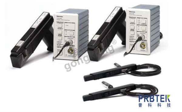

泰克TCPA400属于电流探头专用放大器,通常与TCP300系列探头配套使用。其自校准的核心目标是通过消磁与零点平衡调节,消除探头寄生磁场及零点偏移,确保后续电流测量的精准度。具体操作步骤如下:
1. 前期准备
完成TCPA400放大器、配套电流探头(如TCP312TCP305等型号)与示波器(推荐TDS3000及以上型号)的完整连接。先将探头插入放大器接口并锁紧固定,再通过专用线缆将放大器与示波器对应通道连接,同时确认放大器耦合模式切换至DC档。
接通所有设备电源,进行不少于20分钟的预热。预热可使设备内部器件工作状态趋于稳定,有效避免因温度波动引发的校准偏差,保障校准精度。
2. 空载闭锁探头
使探头处于空载状态(不钳夹任何被测导线),将探头滑块完全推至底部,直至显示“CLOSED”标识,确保钳口完全闭合。此操作是保障后续消磁及校零操作准确性的基础前提。
3. 执行消磁操作
按压TCPA400放大器面板上的“DEGAUSS(消磁)按键,启动消磁程序。消磁的核心作用是清除探头铁心内部残留的寄生磁场,若消磁过程持续超过10秒仍未完成,需优先确认探头未接触任何带电电路,排查并断开异常连接后重新执行消磁操作。
4. 示波器参数配置
在示波器端将当前连接通道的刻度单位设置为安培/格(A/div,随后将刻度档位调至最小(如1mA/格或10mA/格,具体可根据实际测量需求选择)。该设置可清晰呈现波形轨迹,为后续零点校准提供精准的观察基础。
5. 零点平衡调节
观察示波器对应通道的波形轨迹,若轨迹未与零点基线重合,需缓慢调节放大器或示波器的对应平衡旋钮,直至波形轨迹精准对齐零点。当放大器上的Autobalance指示灯转为绿色时,表明零点平衡调节完成。
6. 校准效果验证(可选步骤)
若需进一步确认校准精度,可接入标准电流源:将探头钳夹在标准电流源的输出导线上,输入已知幅值的直流或交流电流信号,观察并对比示波器显示的测量值与标准电流值。若测量误差处于允许范围,说明自校准有效;若误差超出阈值,需重新重复上述消磁与零点平衡步骤。
