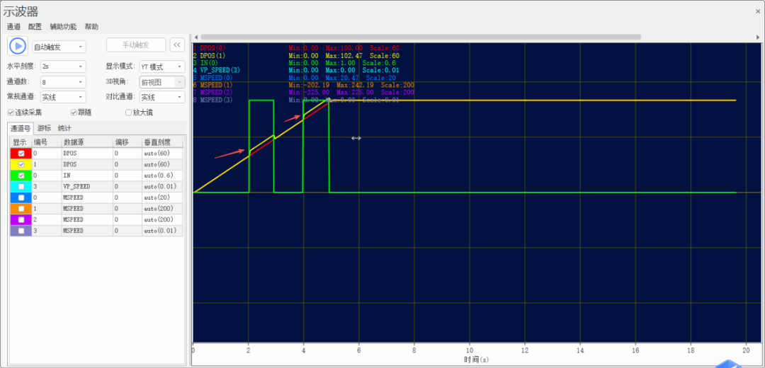

场景一
运动中微调轨迹补偿(可手轮触发)

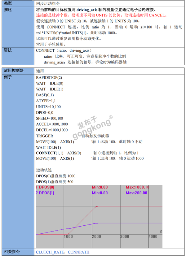

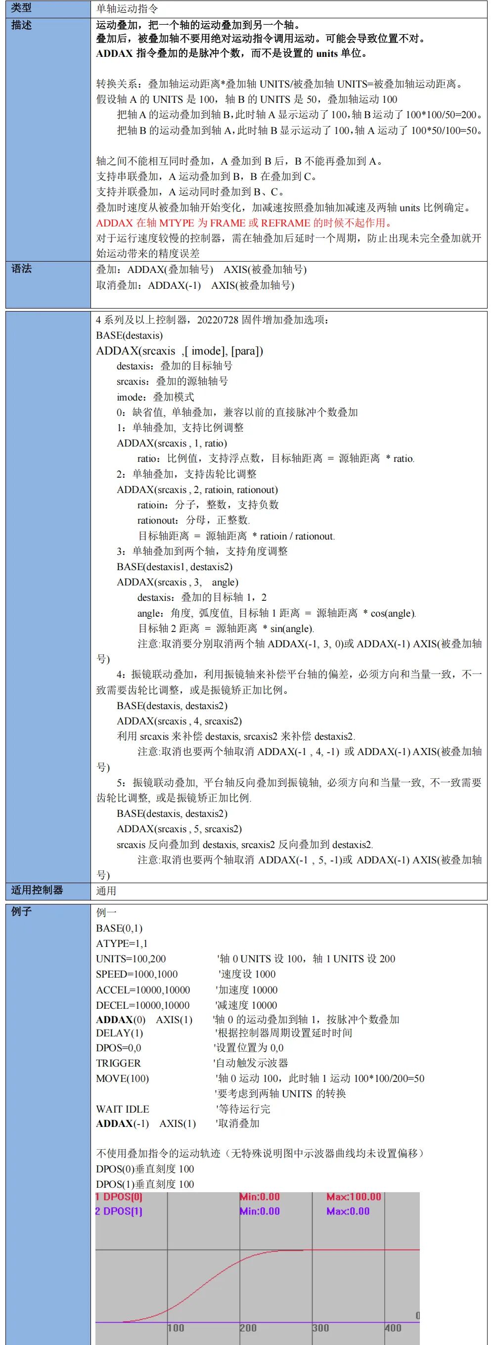

  应用描述:把主轴运动实时复制到从轴,并保留一个虚拟轴作为微调入口。CONNECT指令把轴0与轴1按1:1比例耦合,确保两者位移、速度、加减速度一致;同时另设虚拟轴2,通过ADDAX将它的脉冲叠加到轴1,形成“主轴+补偿”的复合轨迹。触发源选用IN0的边沿信号,上升沿正向补5脉冲,下降沿负向补5脉冲,实现手轮式即时修正,无需停机。

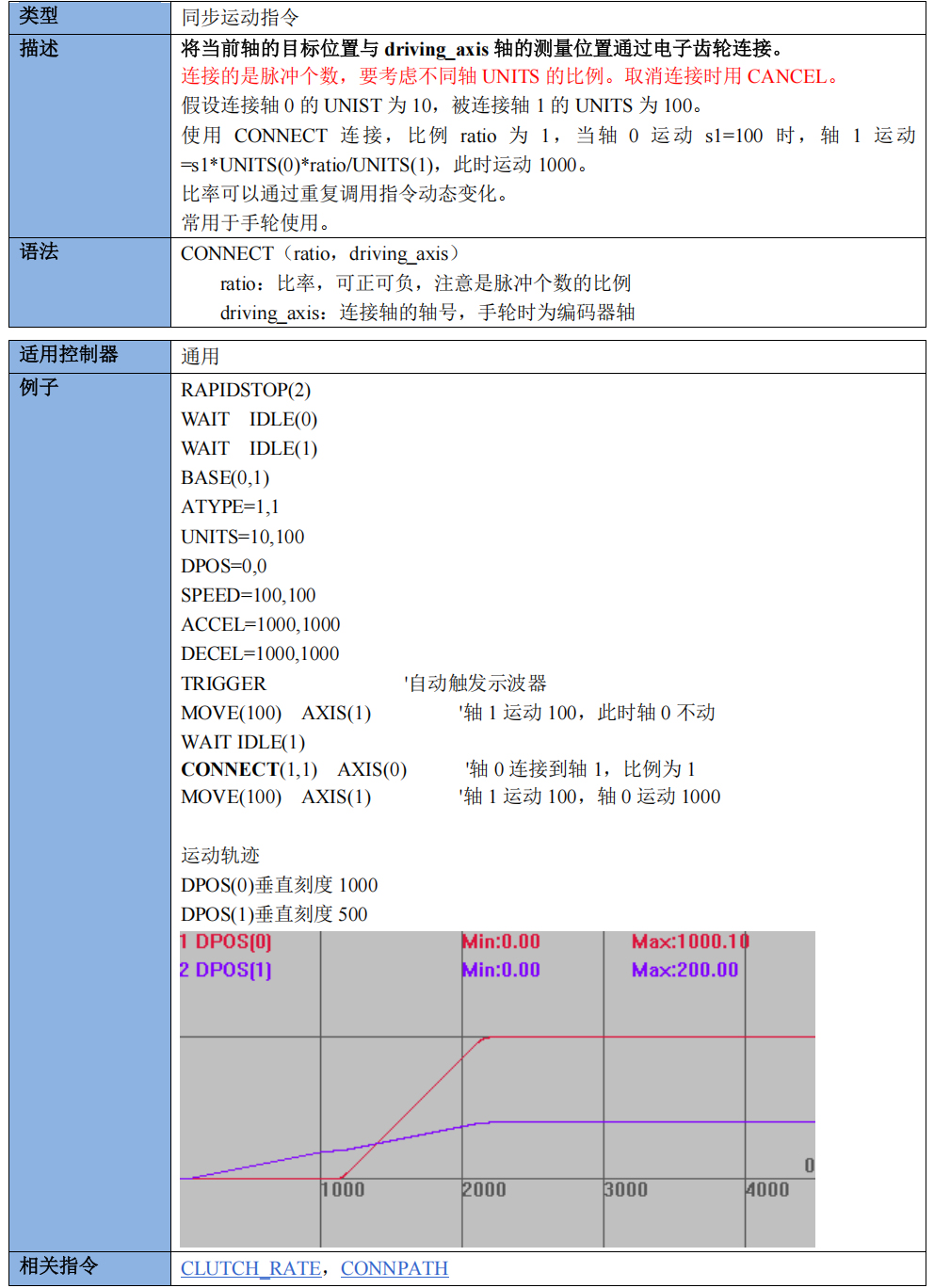

● 具体指令内容:
CONNECT-同步运动

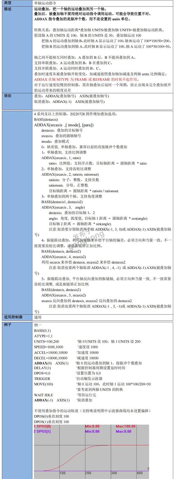

ADDAX-运动叠加
● 效果如下:
红色箭头部分即补偿部分,WHILE循环内SCAN_EVENT监测IN0边沿,MOVE(5)或MOVE(-5) AXIS(2)完成±5脉冲的瞬时叠加,实现运行中补偿的效果。

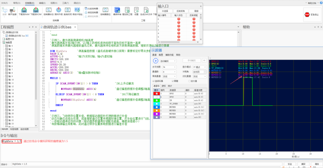

场景二

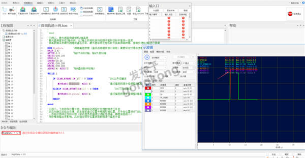

激光测高Z轴追平
应用描述:激光测高设备通过通讯处理,把激光测出的高度与标准平面差值HighData通过串口实时送达控制器。控制器将轴3设为实际Z轴,轴4设为补偿虚拟轴,ADDAX(4) AXIS(3)使补偿脉冲直接叠加到Z轴。
当IN1上升或下降沿到达时,MOVEABS(HighData) AXIS(4)立即把激光测得的偏差写入轨迹,相机在即将拍照瞬间完成焦平面自动对齐。
● Basic代码如下:
'示例二:激光测高微调相机Z轴高度
'激光器测高补偿Z轴示例,让Z轴上的相机保持拍照平面和目标平面统一高度
'测高数据采用激光器提前通讯过来,激光器保持在相机前方获取测高数据,提前反馈给Z轴进行微调
DIM HighData '测高偏差数据(通讯或者硬件接口获取)需要标定好零点参数
BASE(3,4)
ATYPE=1,0'轴3为实际Z轴,轴4为虚拟轴
UNITS=100,100
DPOS=0,0
SPEED=20,20
ACCEL=200,200
DECEL=200,200
ADDAX(4) AXIS(3) '轴4叠加脉冲给轴3
WHILE 1
  IF SCAN_EVENT(IN(1)) > 0 THEN     'IN1上升沿触发
      MOVEABS(HighData) AXIS(4) '通过偏差数据补偿调整Z轴高度
  ELSEIF SCAN_EVENT(IN(1)) < 0 THEN  'IN1下降沿触发
  ENDIF
wend
● 效果如下:
在线命令输入HighData = 1.5,模拟获取的偏差值为1.5,通过示波器可以观察到,输入口1信号触发时,红色曲线Z轴补偿移动了1.5。

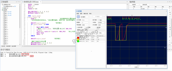

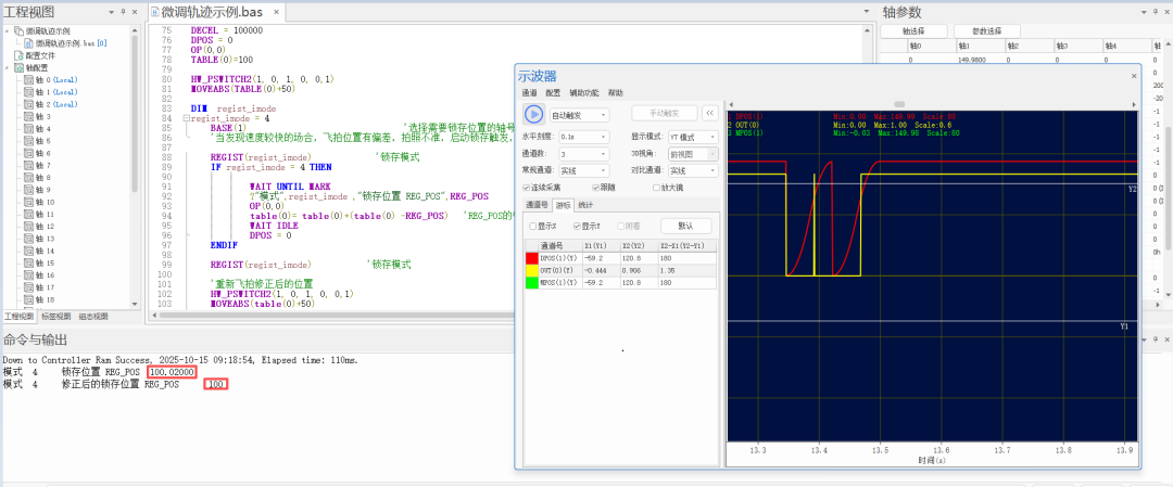

飞拍锁存修正
应用描述:将传感器输出接入驱动器高速探针口,控制器通过总线读取锁存值,与理论目标坐标Target比较得到偏差P。由于驱动器响应滞后,P可能包含伺服周期累积误差,需在下一插补周期立即补偿。
通过REG_POS捕获实际的飞拍位置,重新修正飞拍位置,当IN0上升或下降沿到达时,立即把偏差写入table进行修正,触发一次拍照即修正,根据修正后的位置进行飞拍,无需减速停顿,满足高速飞拍节拍要求。

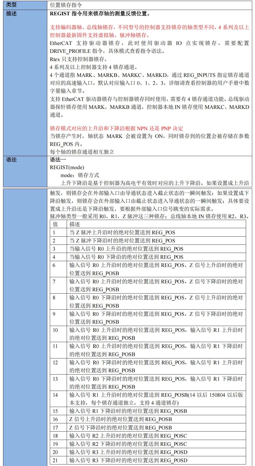

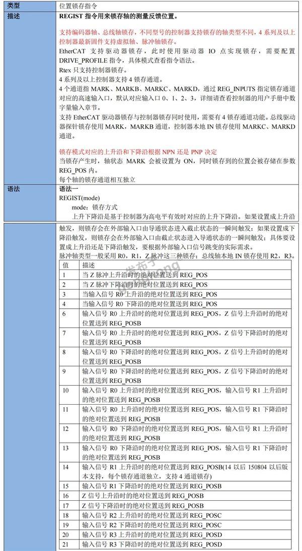

● 具体指令内容:
REGIST-锁存
● Basic代码如下:
'示例三:飞拍锁存位置补偿,根据驱动器探针反馈数据进行补偿
'动态与静态点结合处理,或者提前通过位置传感器知道位置,反补给位置进行飞拍,通过锁存获取补偿
'一些驱动器滞后性的问题(驱动器参数调得好适配性越高,精度误差越小)
'导致精准输出有影响,此时通过锁存位置抓取数据进行偏差补偿
'做位置锁存和计算偏差,并把锁存值重新写入飞拍点
'举例简单飞拍触发
BASE(1)
ATYPE = 1
speed = 10000
ACCEL = 100000
DECEL = 100000
DPOS = 0
OP(0,0)
TABLE(0)=100
HW_PSWITCH2(1, 0, 1, 0, 0,1)
MOVEABS(TABLE(0)+50)
DIM  regist_imode
regist_imode = 4
BASE(1)                                '选择需要锁存位置的轴号
'当发现速度较快的场合,飞拍位置有偏差,拍照不准,启动锁存触发,捕获飞拍的实际位置
REGIST(regist_imode)             '锁存模式
IF regist_imode = 4 THEN
   WAIT UNTIL MARK
   ?"模式",regist_imode ,"锁存位置 REG_POS",REG_POS
   OP(0,0)
   table(0)= table(0)+(table(0) -REG_POS)   'REG_POS的锁存飞拍位置保存,与实际偏差做对比得出实际偏差
   WAIT IDLE
   DPOS = 0
ENDIF
'重新飞拍修正后的位置
MOVEABS(table(0)+50)
WAIT UNTIL MARK
?"模式",regist_imode ,"修正后的锁存位置 REG_POS",REG_POS
● 效果如下:
高速情况下,预设飞拍点位为100,但实际在100.02输出了,后续根据偏差值修正后,重新执行第二次飞拍,实际锁存到位置为100,和一开始预设点位一致,锁存飞拍补正完成。

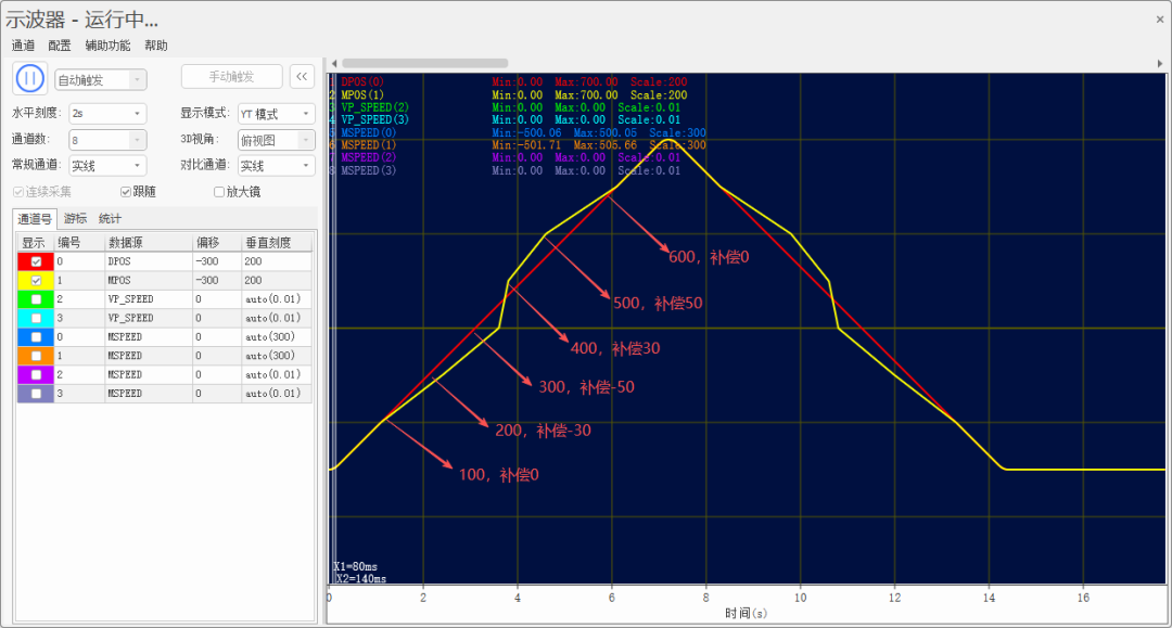

场景四
螺距补偿反向间隙补偿

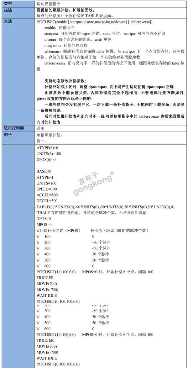

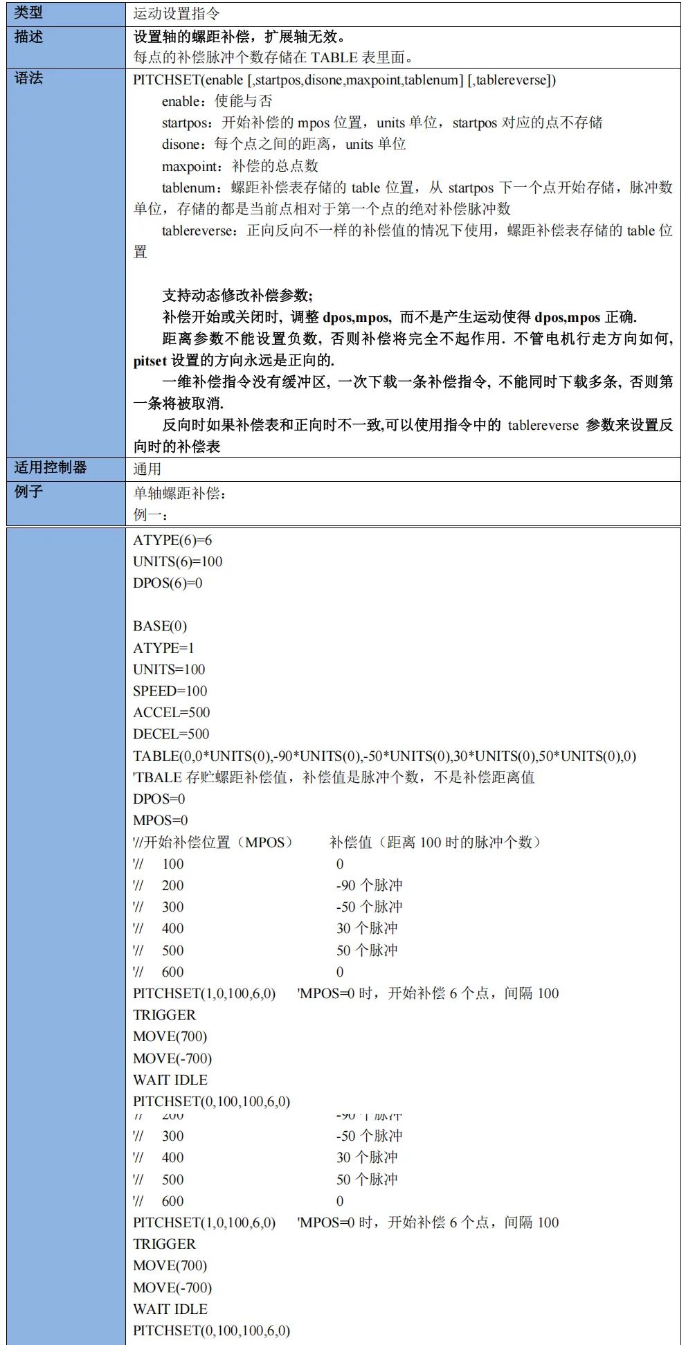

  应用描述:在实际应用中,导轨的螺距分布不均匀,可能导致运动位置不准确;而在螺距较大时,换向时轴旋转可能无法立即带动机台移动。针对这些问题,我们可以通过螺距补偿和反向间隙补偿功能来解决,从而提高运动精度和响应速度。
● 具体指令内容:
螺距补偿:每点的补偿脉冲个数存储在TABLE表里面。
PITCHEST-螺距补偿
● Basic代码如下:
'单轴螺距补偿:
'例一:
ATYPE(1)=6
UNITS(1)=100
DPOS(1)=0
BASE(0)
ATYPE=1
UNITS=100
SPEED=100
ACCEL=500
DECEL=500
TABLE(0,0*UNITS(0),-30*UNITS(0),-50*UNITS(0),30*UNITS(0),50*UNITS(0),0*UNITS(0)) 'TBALE存贮螺距补偿值,补偿值是脉冲个数,不是补偿距离值
DPOS=0
MPOS=0
PITCHSET(1,0,100,6,0) 'MPOS=0时,开始补偿6个点,间隔100
TRIGGER
MOVE(700)
MOVE(-700)
WAIT IDLE
PITCHSET(0,100,100,6,0)
● 效果如下:
从示波器抓取的数据可以看到,在这段运动中,编码器轴1实际的位置有六段补偿。
