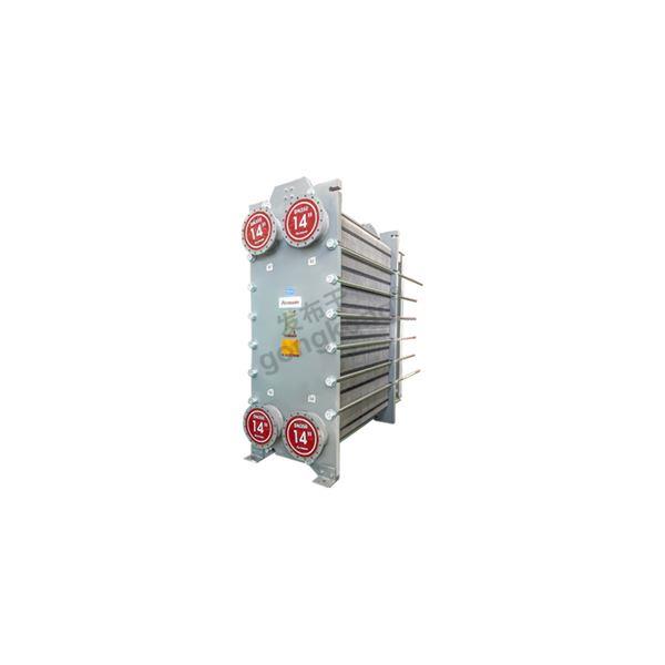

在工业生产与暖通空调系统中,板式换热器因高效换热、结构紧凑、节能省材等优势被广泛应用,然而随着运行时间的延长,换热板片表面会逐渐积累水垢、油污、微生物黏泥等杂质,严重影响换热效率,甚至导致设备腐蚀、堵塞或泄漏,因此定期对板式换热器进行科学清洗非常重要,而清洗前的准备工作,直接决定了清洗效果与设备安全,作为国内领先的换热器制造商,艾克森换热器在此为您详细解析:板式换热器清洗前需要做哪些准备工作?
一、停机与系统隔离
清洗前,必须确保设备完全停止运行,首先关闭换热器的进出口阀门,切断冷热介质的供应,防止清洗过程中介质意外流入,同时将换热器从整个系统中安全隔离,必要时加装盲板,避免清洗药剂或杂质进入其他设备,造成二次污染或损坏。
二、排空介质并泄压
在确认系统已隔离后,需打开换热器底部的排污阀,彻底排空内部残留的液体介质,同时检查压力表,确保设备内部压力已完全释放至常压状态,若内部存在残余压力,不仅存在安全隐患,还可能影响后续拆卸或清洗操作。
三、评估污垢类型与程度
不同工况下形成的污垢成分差异较大,如冷却水系统常见碳酸钙水垢,而食品或制药行业可能以有机物或生物膜为主,艾克森建议在清洗前对污垢进行取样分析,明确主要成分(如钙镁盐、铁锈、硅垢、油脂等),以便选择合适的清洗剂和清洗工艺,避免因药剂不当造成板片腐蚀或密封垫老化。
四、制定清洗方案
根据污垢类型、设备材质(如304、316L不锈钢或钛材)、密封垫材质(EPDM、NBR等)以及现场条件,制定详细的清洗方案,方案应包括:清洗方式(在线循环清洗或离线拆洗)、清洗剂种类与浓度、清洗温度与时间、安全防护措施及废液处理方式等,艾克森可为客户提供定制化清洗技术支持,确保高效、安全、环保。
五、准备清洗工具与防护装备
若采用离线清洗,需准备专用扳手、吊装设备、清洗槽、高压水枪等工具;若为在线清洗,则需连接清洗泵、储液罐、过滤器等循环系统,同时操作人员必须穿戴耐酸碱手套、护目镜、防护服等个人防护装备,确保人身安全。
六、检查密封垫与板片状态
在拆卸前,建议记录板片排列顺序与方向,便于清洗后正确复装,同时检查密封垫是否老化、变形或脱落,板片是否有腐蚀、穿孔或变形,如有损坏,应及时更换,避免清洗后复装时出现泄漏。
科学规范的清洗前准备,是保障板式换热器清洗效果与延长使用寿命的关键一步,艾克森换热器主要为客户提供从设备选型、安装调试到运维保养的全生命周期服务,如您对清洗操作存在疑问,欢迎联系艾克森专业技术团队,我们将为您提供专业、高效、安全的解决方案,让您的换热系统始终高效运行!
