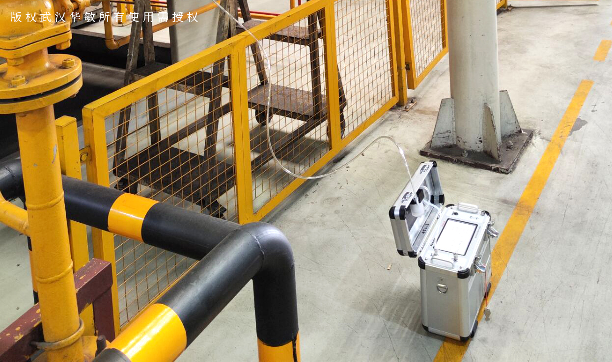

武汉华敏三气分析仪在可控气氛中的使用方法是通过检测炉内CO、CO2、CH4等关键气体成分,结合平衡理论分析碳势变化趋势,辅助验证并调整热处理炉气氛控制参数,确保碳势稳定在合理范围。 具体使用方法如下:
1)常规的氮-甲醇气氛,便携三气推算碳势和碳控仪显示碳势比较吻合,两者测量结果相差小于0.05%。
2)当碳势稳定时(cp=1.2%),气氛的波动较小。当碳势发生变化时,脱碳性气氛CO2值随之发生变化,且碳势升高时,CO2含量降低,碳势降低时,CO2含量升高。
3)CO含量始终在23.5%左右波动,说明氮气和甲醇流量比例较恒定,无异常波动。
武汉华敏三气分析仪通过检测CO、CO2、CH4数据采集
4)甲醇裂解气氛,便携三气推算碳势、碳控仪显示碳势和定碳三者结果均对应不上。探究其原因,检查发现碳控仪表上的CO值为20%与理论甲醇裂解气氛的CO值不一致,相差很大。
5)便携三气测量CO值在31.5%左右波动,与理论甲醇裂解气氛的CO值相当,说是甲醇裂解状况良好。
合理地使用华敏智造的便携式热处理炉气校验仪(三气分析仪)可以在日常生产中很好地起到辅助验证碳势的作用。热处理是一个动态连续变化的过程,因此建议日常结合定碳片和分析仪定期检测,保持对设备的监控。
