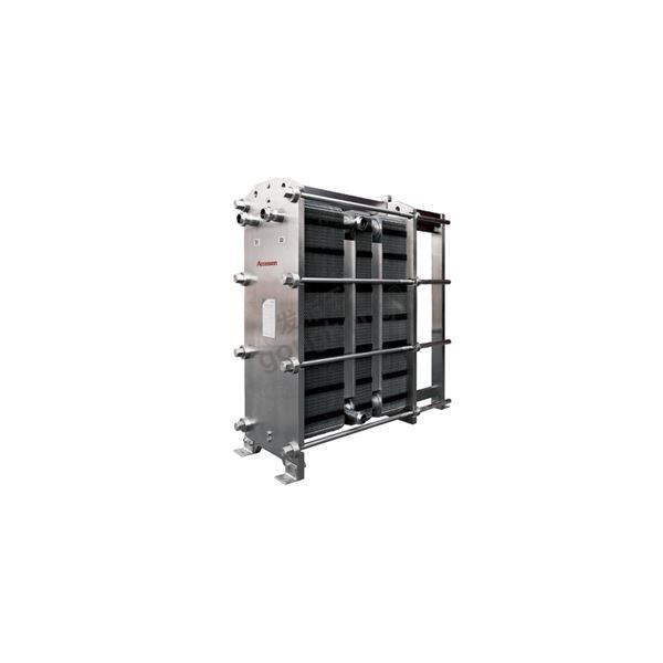

在现代工业、暖通空调、食品加工、制药及能源等多个领域,板式换热器因高效换热、结构紧凑、节能节水等优势,已成为不可或缺的关键设备,作为国内领先的换热解决方案提供商,艾克森换热器厂家主要为客户提供高性能、高可靠性的板式换热器产品,然而再优质的产品也离不开科学的安装与规范的日常保养,本文将系统介绍板式换热器的安装要点与日常维护技巧,帮助用户延长设备寿命、提升运行效率,真正实现“高效换热,无忧运行”。
一、板式换热器的正确安装步骤
安装前准备
在安装前,务必确认设备型号、规格与设计图纸一致,并检查换热器本体、夹紧螺栓、密封垫片等配件是否完好无损,同时确保安装现场清洁、干燥、通风良好,避免粉尘、腐蚀性气体对设备造成影响。
基础与支撑
板式换热器应安装在坚固、水平的基础上,避免因地面不平导致设备受力不均,进而引发泄漏或结构变形,对于大型换热器,建议加装减震垫或支架,以减少运行中的振动。
管道连接规范
连接管道时,应确保进出口方向正确(通常冷热流体呈逆流布置以提高换热效率),并避免在换热器接口处施加过大的应力,建议在进出口加装柔性接头或膨胀节,以吸收热胀冷缩带来的位移。
夹紧力控制
板式换热器通过夹紧螺栓将板片压紧形成密封,安装时必须按照厂家提供的扭矩值均匀、对称地拧紧螺栓,避免局部过紧或过松导致泄漏或板片变形。
试运行与检漏
安装完成后,应先进行水压试验(通常为工作压力的1.25倍),确认无泄漏后再正式投运,首次运行时,建议缓慢升压升温,观察压力表、温度计读数是否正常。
二、板式换热器的日常保养要点
定期检查密封性能
密封垫片是板式换热器的关键易损件,建议每3–6个月检查一次是否有老化、开裂或渗漏现象,一旦发现异常,应及时更换原厂匹配的垫片,切勿使用非标配件。
防止结垢与堵塞
水质不良或介质中含有杂质极易在板片表面形成水垢或沉积物,大幅降低换热效率,建议在系统前端加装过滤器,并定期清洗,对于硬度较高的水质,可考虑软化处理或添加阻垢剂。
定期清洗板片
根据使用工况,一般每6–12个月应进行一次化学或机械清洗,艾克森提供专业的在线清洗(CIP)方案,无需拆卸设备即可高效清除污垢,节省停机时间。
监控运行参数
日常运行中,应密切关注进出口温差、压降变化,若发现换热效率明显下降或压差异常升高,往往是结垢或堵塞的信号,需及时排查处理。
冬季防冻措施
在寒冷地区,若设备长期停用,务必排空内部介质,防止冻裂板片或垫片,必要时可充入防冻液进行保护。
三、选择艾克森,享受全生命周期服务
作为深耕换热领域多年的专业厂家,艾克森不仅提供高品质的板式换热器,还配套完善的安装指导、操作培训与售后支持服务,我们可根据客户实际工况定制换热方案,并提供远程诊断、定期巡检、备件供应等增值服务,确保设备始终处于最佳运行状态。
正确的安装是高效运行的前提,科学的保养是长久服役的保障,艾克森换热器厂家提醒广大用户:重视板式换热器的安装细节与日常维护,不仅能显著降低能耗与故障率,更能为企业节省大量运维成本,如需技术支持或定制服务,欢迎联系艾克森专业团队——让每一次热交换,都精准高效、安全可靠!
