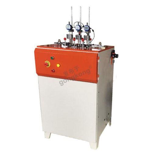

一、GB/T1633热塑性塑料软化温度测定仪RBWK-300B特点及用途:
适用于测试高分子材料的维卡软化点温度和热变形温度
作为控制质量和鉴定新品种热性能的一个指标,
由百分表测量形变,
温控仪设定升温速度,
试样架自动升降,
一次可试验三个试样
操作方便、设计新颖、外形美观、可靠性高。

四、GB/T1633热塑性塑料软化温度测定仪RBWK-300B产品介绍
GB/T 1633 RBWK-300B管材维卡软化点温度测定仪主要用于非金属材料(如塑料、橡胶、尼龙、电绝缘材料等)的热变形及维卡软化点测定,是化工企业、科研单位、大专院校等行的理想测试工具。

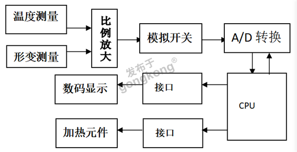

六、GB/T1633热塑性塑料软化温度测定仪RBWK-300B工作原理:
4.1 工作原理框图:
4.2 工作原理,如上图所示,温度传感器感受的温度信号和位移传感器的变形信号输入给放大器,通过模拟开关,A/D转换输入微机;通过运行PID程序给出相应的加热参数,控制加热器的加热时间,从而达到控温的目的。当某一个试样达到设定的变形量时,微机自动记录此时的温度。当三个试样均达到变形值时,自动停止加热器的工作。为了使试验能安全可靠的进行,设计了“上限温度”。当变形量没有达到设定值,而温度达到设定的“上限温度”时,微机控制停止加热。从而保证了试验的安全可靠,当设定参数不完全时,也不能使测定仪启动加热升温程序。
