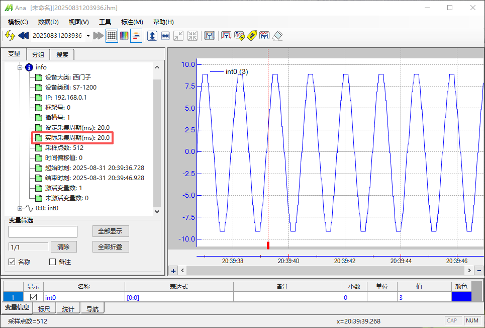

要提升速度,首先需要科学地评估当前系统的能力瓶颈。在PLC正常工作状态下,仅采集一个变量,将采集周期设置为最小值。启动正式采集,几秒钟后停止,得到一个数据文件。用相关软件打开采集到的数据文件,查看平均采集周期。若实际周期大于设置的最小值,则该PLC在这种模式下的最快采集周期就是实际测得的周期;若实际采集周期约等于设置的最小值,则最快采集周期小于该最小值,增加采集变量后,实际采集周期需实测确定。

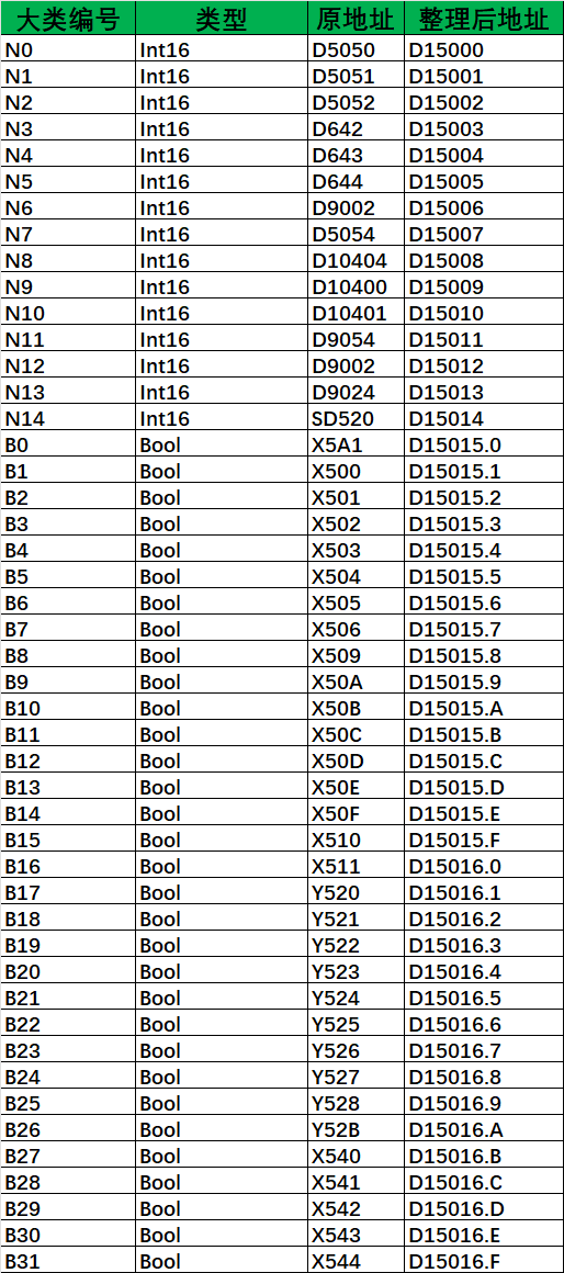

1.变量地址整理

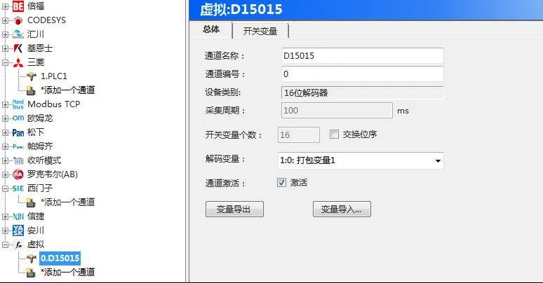

对于通过绝对地址寻址的变量,可进行变量地址整理来改善采集性能。以三菱PLC为例,寻找一片连续的D数据区域作为数据采集区域,将所有需要采集的数值变量移动到该区域,中间不要留空白,更不能有重叠。对于西门子PLC,可以单独开一个数据采集数据块,将所有需要采集的数据都复制到该数据块。完成数值变量的整理后,进行开关量的打包。
比如,数值变量整理到D15014,则将16个开关量移入到D15015的16个位中去,依次打包。
PLC里数据整理程序的执行周期要短于PLC-Recorder的采集周期。
然后,PLC-Recorder对于三菱的D15000开始的区域进行数据采集,并可以对于打包变量进行。
在极端的情况下,上千个混合变量,经过整理后,采集周期可以从上百ms,缩小为20ms。所以,这个优化措施至关重要。

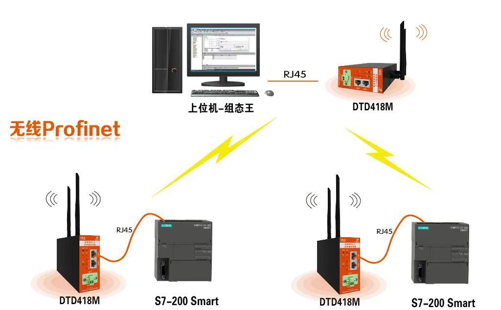

例1:上位机与西门子S7-200 Smart进行无线实时通讯。

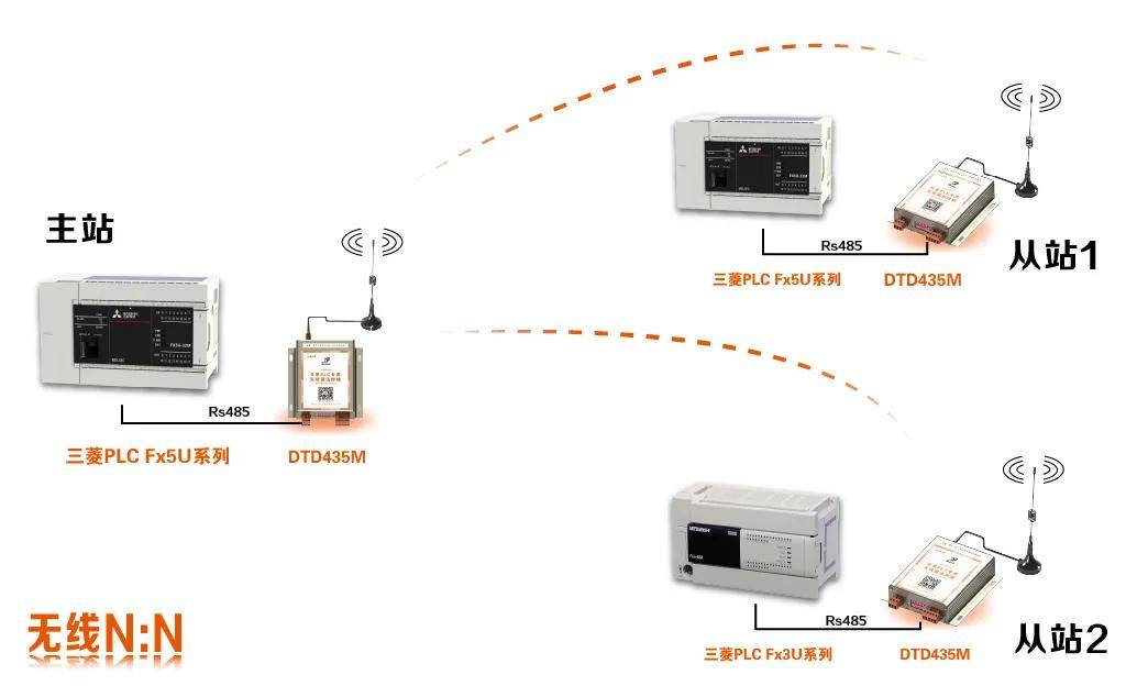

例2:三菱FX5U之间进行无线实时通讯。
