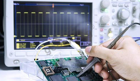

探头补偿校验是确保测量信号保真度的核心环节,通过精确调节探头补偿电容,使校准信号呈现理想方波波形。
一、校验准备
1. 工具与连接
设备:正常工作的示波器、待校准探头及配套小一字螺丝刀
连接:探头BNC端接入示波器通道,地线夹连接示波器接地端子,探针接触面板PROBE COMPCAL校准信号输出端
2. 示波器设置
按下 Auto Setup 自动设置,或手动匹配探头衰减比(如10:1探头设为10X档)
调整时基与电压档位,使屏幕显示1-2个完整方波周期
二、校验流程
1. 识别补偿状态 观察初始方波形态,判断补偿偏差:
过补偿:上升沿出现显著尖峰,波顶伴有振荡
欠补偿:上升沿平缓,波顶呈圆顶状
2. 调节补偿电容 用螺丝刀缓慢旋转探头 补偿调节孔(位于探头尾部或侧面),同步观察波形变化
3. 确认标准波形 当方波满足以下条件时,补偿完成:
上升沿陡峭无明显畸变
波顶与波底保持水平
过冲量控制在 5%以内
三、关键注意事项
强制重校:更换探头或通道后必须重新校验
精细调节:旋转动作需缓慢,避免错过最佳补偿点
故障排查:若反复调节仍无法获得标准波形,应检查探头或示波器校准信号是否异常
