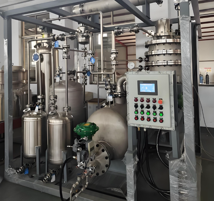

一、项目背景:精细化工溶剂精馏生产线的通讯困境
工业自动化领域的化工精细溶剂精馏生产线中,某企业采用施耐德 M340 PLC(Modbus RTU 协议)负责原料预处理(进料量、预热温度控制),搭配 ABB AC500 PLC(Modbus TCP 协议)控制精馏塔温度、回流比、溶剂纯度检测等核心工序。
为确保溶剂精馏纯度与生产安全,施耐德 M340 PLC 需向 ABB AC500 PLC 实时传输原料进料量、预热温度及就绪信号,后者则需反馈塔顶温度、回流比和溶剂纯度。但因双方总线协议差异,无法直接通讯,企业不得不采用人工定时记录并录入参数的方式,导致效率低下。此举日均引发 2 次生产停滞,单次排空物料损失超 15 万元。作为高附加值的精细化工行业,其对工艺精度及防爆合规性(GB 3836-2021/ATEX)要求极高,工业物联网环境下的数据实时性成为关键需求。

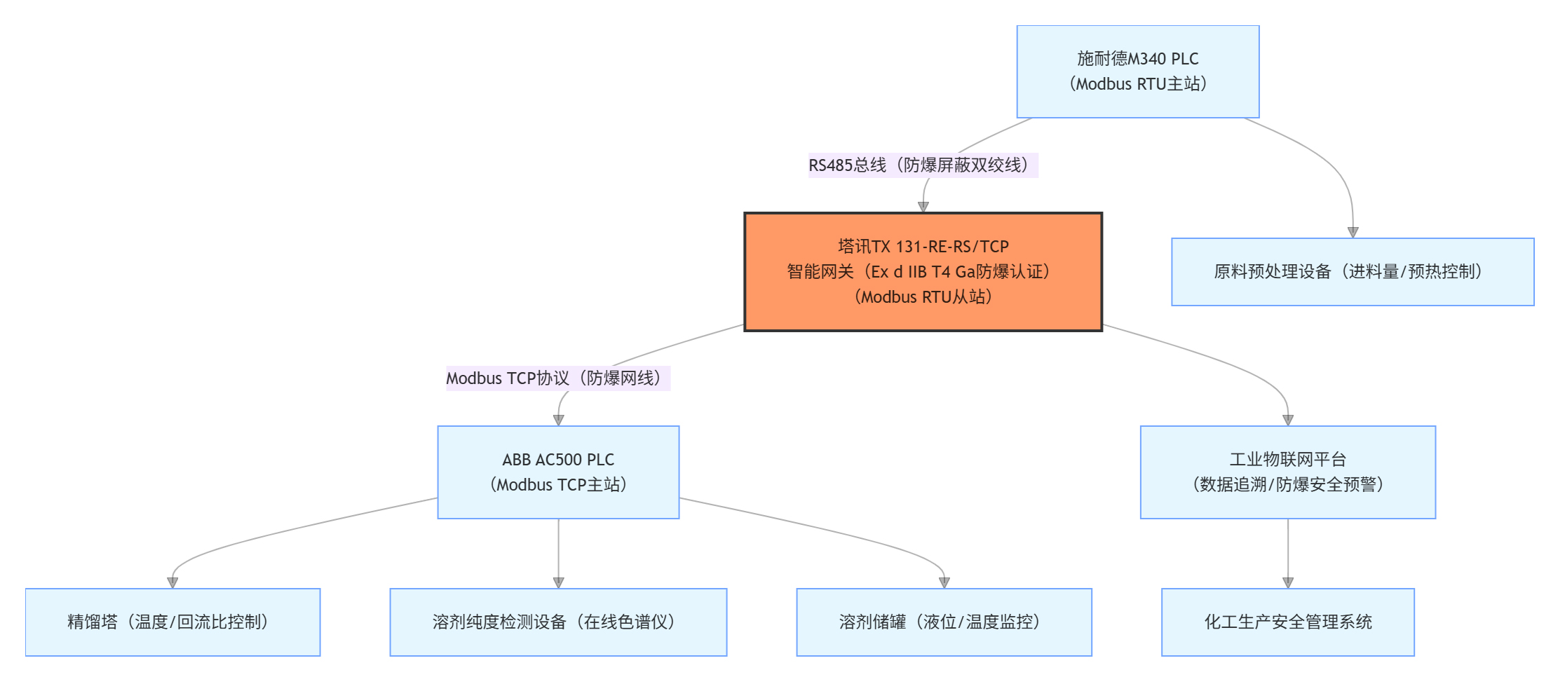

三、系统结构拓扑图

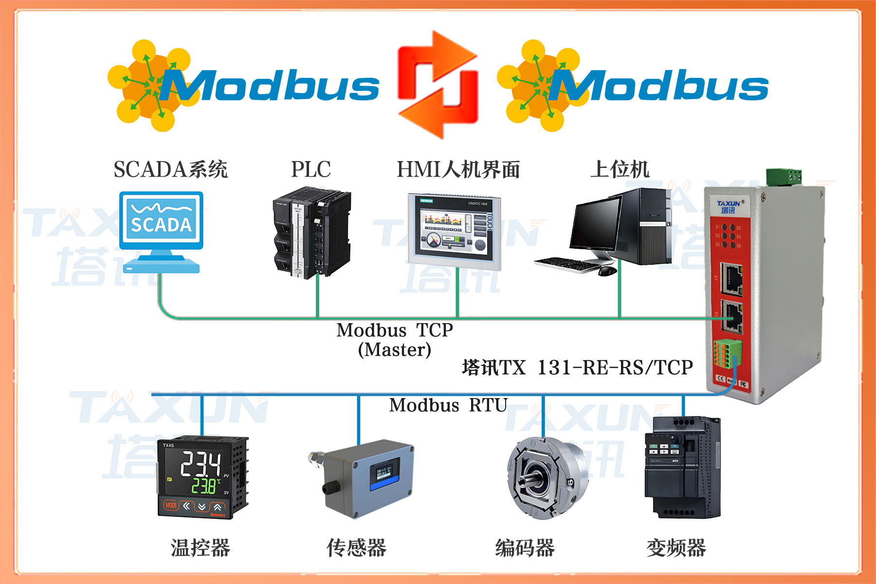

四、塔讯 TX 131-RE-RS/TCP 网关功能简介
作为核心工业网关,该设备(具备 Ex d IIB T4 Ga 防爆认证)实现 Modbus RTU 从站到 Modbus TCP 从站的双向协议转换,关键功能深度适配精细化工溶剂精馏场景需求:
· 协议兼容:严格遵循 Modbus RTUIEC 61158)与 Modbus TCPIEC 61158)协议规范,支持 9600-115200bps 可调波特率(适配施耐德 M340 PLC 通讯参数:19200bps、奇校验、数据位、停止位)与 10/100Mbps 自适应以太网速率,自动识别 ABB AC500 PLC 的寄存器地址映射规则,确保预处理参数与精馏指令传输无格式偏差,符合 防爆生产零风险” 要求。
· 数据处理:内置双核本安型工业处理器,每秒可完成 2200 次以上数据转换,转换延迟≤24μs,支持 2000 点数据映射,满足进料量(字节浮点数)、预热温度(字节浮点数)、精馏温度(字节浮点数)等多类型数据同步传输,数据更新频率达 次 秒,符合 GB 50493 对 危险化工工艺实时监控” 的标准。
· 工业适配:具备 Ex d IIB T4 Ga 防爆认证(适配 Zone 2 防爆区域),外壳采用铸铝材质(抗腐蚀、防爆),支持 24VDC 本安供电(±10% 波动兼容);耐高温设计(工作温度 - 20℃~120℃),耐受精馏塔周边高温环境;抗电磁干扰性能符合 EN 61000-6-2 标准,避免纯度检测设备高频信号导致的数据丢包;配套防爆通讯线缆,满足防爆区域布线要求。
· 物联与安全扩展:支持本地数据缓存(容量 4GB,缓存周期 90 天),通过 MQTT 协议对接工业物联网平台与安全管理系统,实现工艺数据实时归档与不可篡改存储;内置防爆安全预警功能,当精馏温度超 130℃或溶剂蒸汽浓度超阈值时,网关直接向两台 PLC 推送停机信号;支持故障自恢复,通讯中断后≤70ms 重新建立连接,保障防爆生产连续。

采用塔讯智能网关构建 “双 PLC - 单网关” 防爆通讯架构:网关 Modbus RTU 侧作为施耐德 M340 PLC 的从站,实时采集进料量(DB1.DBD10)、预热温度(DB1.DBD20)、进料就绪信号(I0.0);Modbus TCP 侧作为 ABB AC500 PLC 的从站,将采集到的预处理参数传输至 PLC,同时接收 PLC 反馈的精馏温度(DB2.DBD10)、回流比(DB2.DBD20)、溶剂纯度(DB2.DBD30),实现双向数据实时交互,数据更新频率 3 次 / 秒,满足溶剂精馏协同需求。

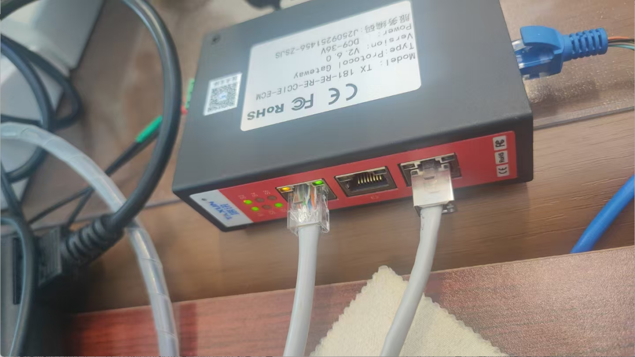

1. 硬件部署:网关安装于防爆控制柜内(符合 Zone 2 防爆要求),通过防爆屏蔽 RS485 电缆(长度 50 米,Ex d 认证)接入施耐德 M340 PLC 的防爆通讯端口;通过防爆超五类网线连接 ABB AC500 PLC 的防爆以太网交换机,配置 IP 地址 PLC同网段,做好防爆接地处理(接地电阻≤4Ω),避免静电引发安全风险。
2. 参数配置:使用塔讯防爆配置软件(远程操作,避免现场操作风险)建立数据映射表 —— 将 M340 PLC 的预处理参数(进料量:40001、预热温度:40002、就绪信号:10001)映射至网关寄存器;将 AC500 PLC 的反馈数据(精馏温度:30001、回流比:30002、溶剂纯度:30003)映射至网关对应寄存器,设置数据更新周期 300ms,启用 数据校验”“防爆安全预警”“故障自恢复” 功能。

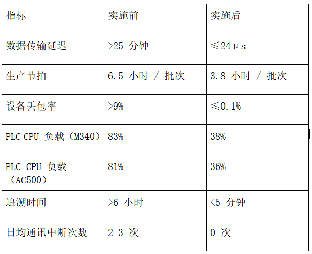

(一)实施后效果
1. 生产效率与产品质量双提升:数据传输延迟降至 24μs 内,生产节拍从 6.5 小时 批次缩短至 3.8 小时 批次,日产能从 360L 提升至 630L,效率提升 75%;防爆安全预警功能避免温度超限,溶剂纯度波动从 ±1.2% 降至 ±0.3%,纯度合格率从 97% 升至 99.95%,每月减少报废损失超 45 万元。
2. 数据追溯全面落地:通过网关将工艺数据自动上传至工业物联网平台,质量问题追溯时间从 6 小时缩短至 分钟,实现溶剂从原料预处理到精馏的全流程追溯,顺利通过巴斯夫供应链审核;数据不可篡改功能保障生产记录合规,避免安全监管处罚风险。
3. 通讯稳定性适配防爆环境:网关防爆、耐高温设计适配化工车间工况,连续运行 3 个月丢包率≤0.1%,通讯中断次数从 2-3 次 日降至 次,故障恢复时间从 小时缩短至 15 分钟,单日增加有效生产时间 小时,月增产能超 360L
4. 设备负载与安全风险降低:施耐德 M340 PLC CPU 负载从 83% 降至 38%ABB AC500 PLC CPU 负载从 81% 降至 36%,均低于安全阈值;精馏温度控制滞后消除,温度波动控制在 ±0.5℃内,未再发生安全事故,每年减少安全损失超 50 万元。
(二)效果对比表
