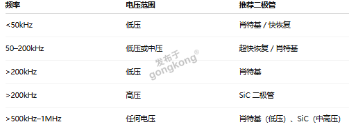

五、来自MDD FAE 总结:高频整流优先级选型
根据频率与耐压,给出参考结论:
