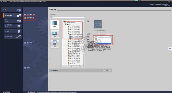

一、Profinet从站与S7-1200PLC的博图组态步骤
项目创建与硬件添加:开启TIAPortal(博图)软件,新建项目并命名为“Servo-Control-System”,选择对应S7-1200PLC型号(如1214CDC/DC/DC),添加至项目硬件组态界面。

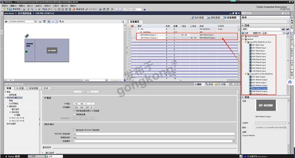

网关GSD文件导入:在硬件目录中右键其他现场设备,选择添加新设备,通过导入GSD文件功能导入网关的Profinet从站GSDML文件,完成网关设备添加并分配唯一IP地址。

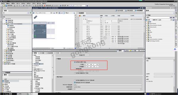

网络拓扑配置:将网关拖拽至Profinet网络中,与S7-1200PLCProfinet接口建立逻辑连接,设置子网掩码(如255.255.255.0),确保二者网络参数处于同一网段。
I/O地址映射:双击网关设备,进入属性-输入/输出界面,根据伺服驱动器的信号需求(如位置指令、使能信号、速度反馈等),配置Profinet从站的输入字节(Input)和输出字节(Output)地址,例如分配输出地址PIW256-PIW260用于发送控制指令,输入地址QW64-QW79用于接收状态反馈。

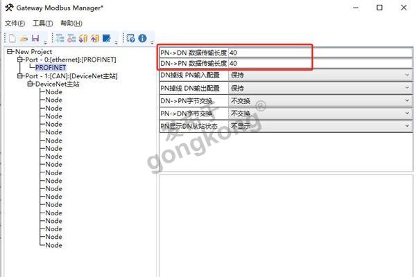

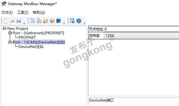

二、关于网关配套配置软件的DeviceNet主站参数配置方法
软件连接与设备扫描:安装网关配置软件,通过以太网连接网关与电脑,开启软件后点击设备扫描,选择对应通信端口,搜索并连接网关设备。
DeviceNet网络参数设置:进入“DeviceNet主站配置界面,设置网络波特率(如500kbps,需与伺服驱动器一致)、主站MACID(默认0,可按需修改),启用自动从站检测功能。
从站设备添加与映射:扫描DeviceNet网络中的伺服驱动器(如松下MSD系列),将其添加至主站设备列表,分配从站节点地址(如1-63)。在“I/O映射界面,将伺服驱动器的控制信号(如正转、反转、急停)映射至网关输出寄存器,状态信号(如运行、故障、定位完成)映射至网关输入寄存器,确保映射地址与博图组态的I/O地址一一对应。
