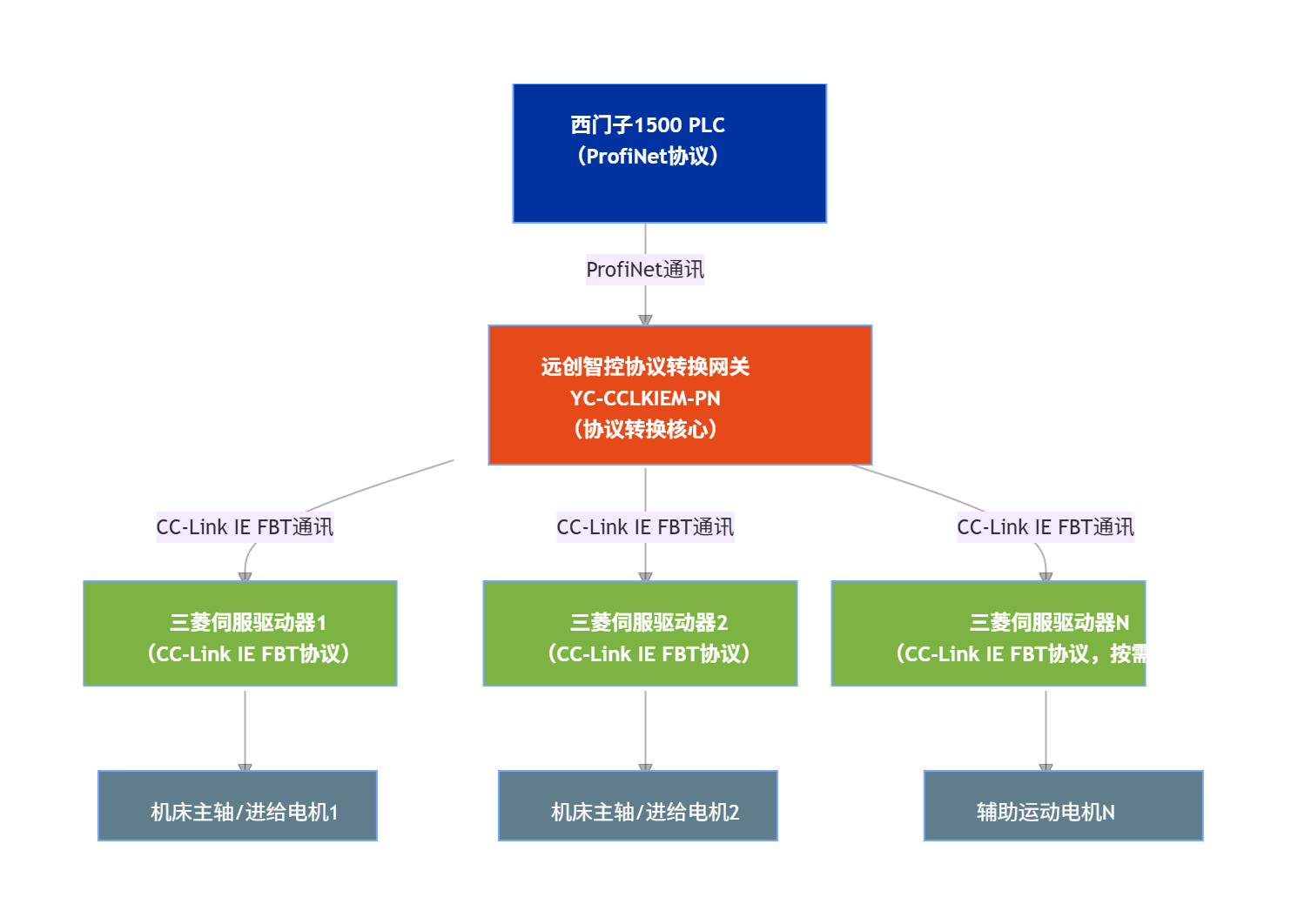

 4 家网关厂商对比,远创智控 YC-CCLKIEM-PN工业级协议转换网关 2025 年 9 月刚刚拿到 CC-Link IE FB 一致性测试 A 级报告(编号 CLPA-2025-09-18-07),支持 PROFINET IRT 从站、CC-Link IE FB Ver.2 主站,最小转发延迟 250 μs,自带双口以太网支持 MRP 环网,且提供 TIA Portal GSDML 文件,可像普通 IO 设备一样直接拖曳组态,因此敲定该型号。拓扑如下:
· S7-1516-3 PN/DP(6ES7 516-3AN01-0AB0)→ 交换机 X204-2IRT(6GK5 204-2BB00-2AA3)→ YC-CCLKIEM-PN Port1(环网冗余)
· YC-CCLKIEM-PN协议转换网关正面 8 位拨码,站号 1,波特率 4 Mbps,占用 4 站×32 RW 字节
· MR-J4-B 共 6 轴,站号 2-7,每轴 8 RW 字节(位置 4 字节 + 速度 2 字节 + 扭矩 2 字节)
· 24 VDC 电源采用普尔世 QT40.241,网关功耗 3.2 W,每轴伺服通讯口功耗 0.3 W,总电流预算 < 2 A,原柜内电源刚好富裕。

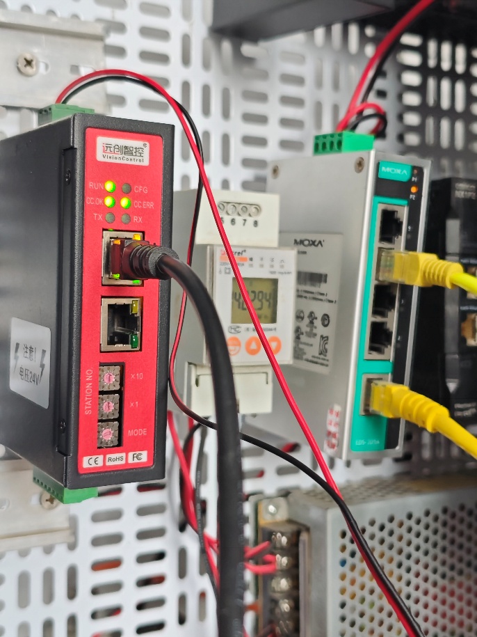

三、硬件接线与接地
1. PROFINET 侧YC-CCLKIEM-PN工业智能网关自带两个 RJ45,支持 MRP。项目现场把 Port2 与交换机 X204-2IRT 环回,构成 < 50 m 单模光纤环,任何一根网线被冲床振动碰断,自愈时间 < 200 ms,对 4 ms 伺服周期零影响。
· CC-Link IE FB 侧:网关 Port1(RJ45)→赫斯曼交换机→MR-J5 驱动器 CN11 口;
· 拓扑:总线型,站号 1~24,每站 256 Byte 输入/256 Byte 输出,总计 6 kB 循环数据;
· 刷新周期:1 ms,网关自动广播"Refresh"帧,保证伺服 16 kHz 电流环与 4 kHz 速度环实时跟随。
2. 接地:网关金属壳体与柜内 PE 排一点接地,避免 PROFINET 与 CC-Link IE FB 出现地电位差;同时用 6 mm² 黄绿线把 6 台伺服驱动器 PE 串成“日”字形,最终与冲床机身接地极 < 1 Ω。
