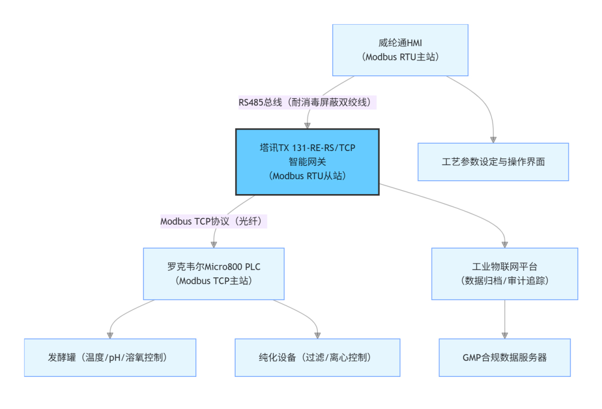

三、塔讯 TX 131-RE-RS/TCP系统结构拓扑图
四、塔讯 TX 131-RE-RS/TCP 网关功能简介

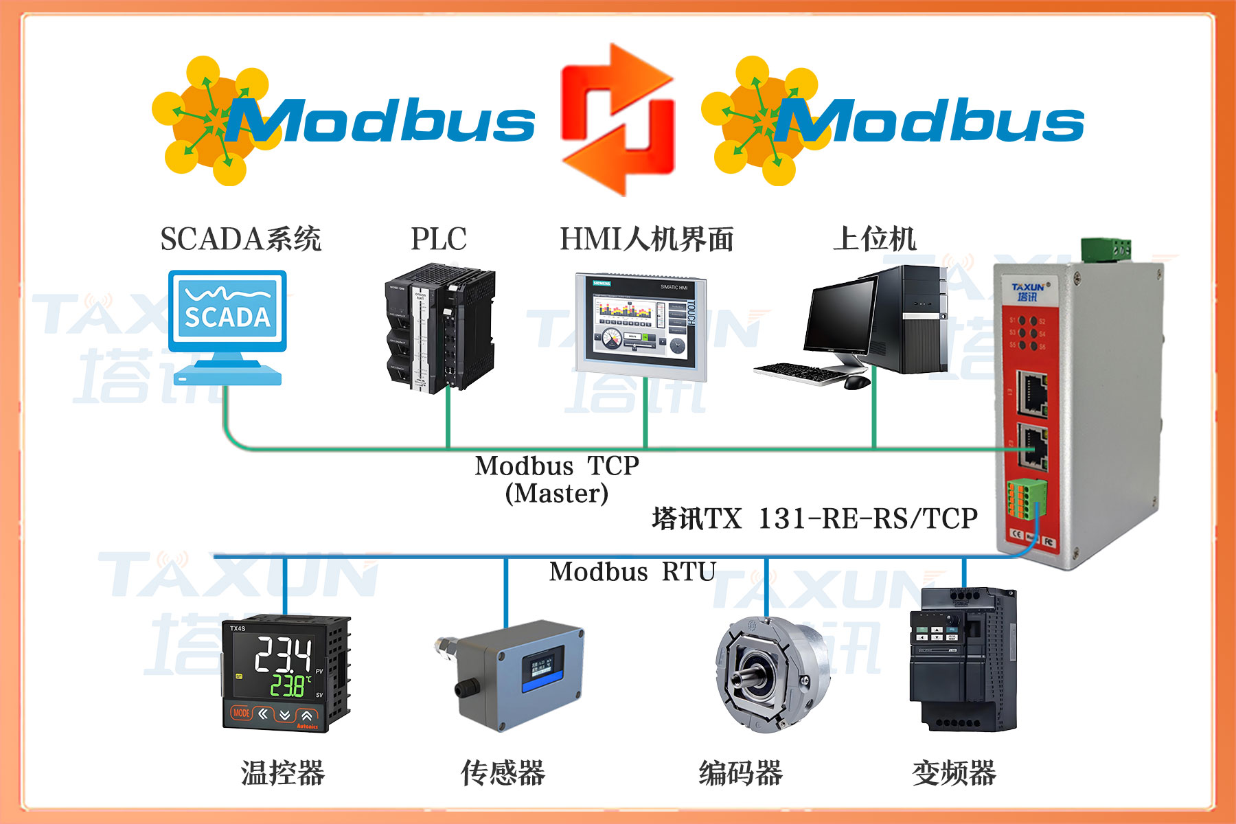

作为核心塔讯 TX 131-RE-RS/TCP工业网关,该设备实现 Modbus RTU 从站到 Modbus TCP 从站的双向协议转换,关键功能深度适配生物疫苗生产场景需求:
· 协议兼容:严格遵循 Modbus RTUIEC 61158)与 Modbus TCPIEC 61158)协议规范,支持 9600-115200bps 可调波特率(适配 HMI 通讯参数:9600bps、偶校验、数据位、停止位)与 10/100Mbps 自适应以太网速率,自动识别 Micro800 PLC 的 Modbus TCP 寄存器映射规则,确保工艺参数与指令传输无格式偏差,符合疫苗生产 参数零误差” 要求。
· 数据处理:内置双核工业级处理器,每秒可完成 2000 次以上数据转换,转换延迟≤20μs,支持 1800 点数据映射,满足温度(字节浮点数)、pH 值(字节浮点数)、搅拌转速(字节整数)等多类型工艺数据同步传输,数据更新频率达 次 秒,符合 GMP 对 实时监控” 的标准。
· 工业适配:具备 IP40 防护等级(适配洁净区消毒环境),外壳采用耐酒精、耐腐蚀材质,支持 24VDC 宽压供电(±10% 波动兼容);采用宽温设计(10℃-40℃),耐受洁净区温湿度波动;抗电磁干扰性能符合 EN 61000-6-2 标准,避免纯化设备高频电机产生的干扰导致数据丢包。
· 物联与合规扩展:支持本地数据缓存(容量 2GB,缓存周期 90 天),通过 MQTT 协议对接工业物联网平台与 GMP 数据服务器,实现工艺数据实时归档与不可篡改存储;内置审计追踪日志功能,记录每一次参数修改、数据传输的时间戳与操作员信息,满足 FDA 21 CFR Part 11 要求;支持故障自恢复,通讯中断后≤80ms 重新建立连接,保障生产连续。

采用塔讯 TX 131-RE-RS/TCP智能网关构建 “HMI 主站 - 网关 - PLC 主站” 通讯架构:网关 Modbus RTU 侧作为 HMI 的从站,实时采集工艺设定值(如发酵温度 DB1.DBD10、pH 值 DB1.DBD20)、设备启停指令;Modbus TCP 侧作为 Micro800 PLC 的从站,将采集到的设定值与指令传输至 PLC,同时接收 PLC 反馈的实际工艺参数(如实时温度 DB2.DBD10、pH 值 DB2.DBD20)、设备运行状态,实现双向数据实时交互,数据更新频率 1 次 / 秒,满足疫苗生产工艺控制需求。

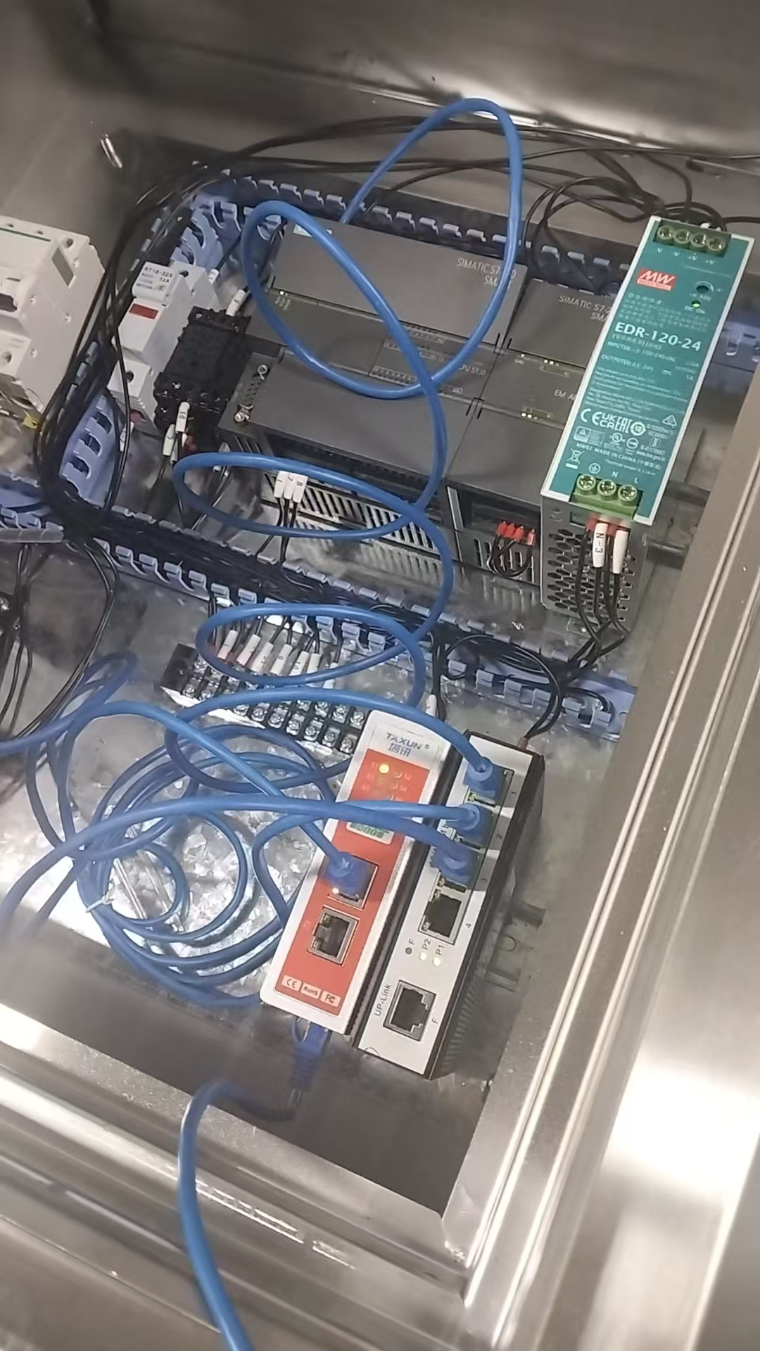

1. 硬件部署:网关安装于洁净区外的控制室机柜内,通过耐酒精屏蔽 RS485 电缆(长度 25 米,穿墙接线盒密封处理)接入 HMI 的 RS485 通讯端口;通过单模光纤(抗干扰性强,适配洁净区与控制室 300 米距离)连接 Micro800 PLC 的以太网交换机,配置 IP 地址(192.168.5.100)与 PLC192.168.5.10)同网段,做好独立接地处理(接地电阻≤4Ω),避免车间静电干扰。
2. 参数配置:使用塔讯配置软件建立数据映射表 —— 将 HMI 的工艺设定值(发酵温度:40001pH 值:40002)映射至网关寄存器;将 PLC 的反馈数据(实时温度:30001pH 值:30002、设备状态:10001)映射至网关对应寄存器,设置数据更新周期 100ms,启用 数据校验”“审计日志”“断网重连” 功能,日志保存周期 90 天。

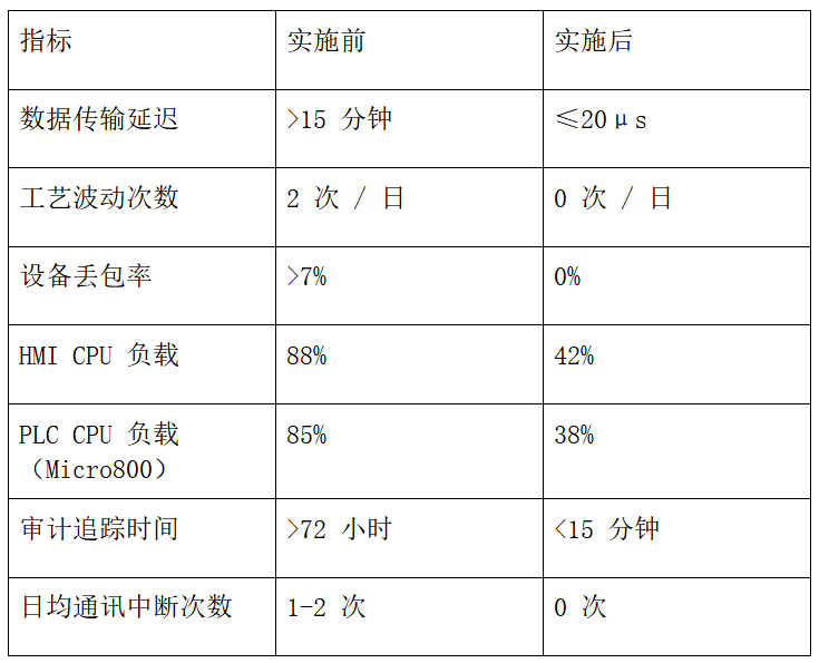

六、应用效果与前后对比
(一)实施后效果
1. 工艺稳定性与合规性双提升:数据传输延迟降至 20μs 内,HMI 与 PLC 参数同步无偏差,发酵温度控制波动从 ±0.3℃降至 ±0.08℃pH 值波动从 ±0.15 降至 ±0.04,工艺波动次数从 次 日降至 次,每月减少产品废弃损失超 45 万元;疫苗生产周期从 85 小时缩短至 72 小时,产能提升 15%,月增产疫苗超 2.4 万剂。
2. 数据追溯效率大幅提升:通过网关将工艺数据自动归档至工业物联网平台与 GMP 服务器,审计追踪时间从 72 小时缩短至 15 分钟,顺利通过 FDA 现场检查;数据不可篡改功能保障电子数据合规,未再出现监管整改风险。
3. 通讯稳定性适配洁净区环境:网关 IP40 防护与耐消毒设计适配洁净区工况,连续运行 个月无通讯中断,设备故障率从 8% 降至 0.3%,停产恢复时间从 小时缩短至 10 分钟,单日增加有效生产时间 小时,月增产能超 1.8 万剂。
4. 设备负载与安全风险降低HMI 触控响应延迟从 秒降至 0.1 秒(CPU 负载从 88% 降至 42%),Micro800 PLC CPU 负载从 85% 降至 38%,均低于安全阈值;pH 调节泵控制滞后消除,彻底避免因设备负载导致的工艺偏差,未再发生产品返工事件,每年减少额外成本超 50 万元。
