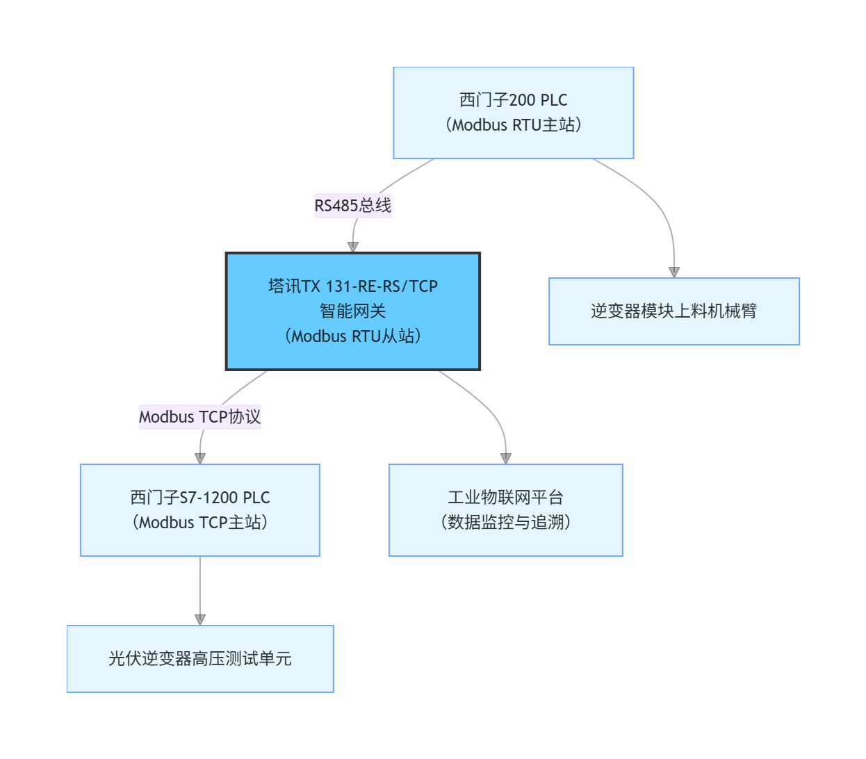

三、系统结构拓扑图

采用塔讯 TX 131-RE-RS/TCP智能网关构建 “双主站 - 单网关” 通讯架构:网关 Modbus RTU 侧作为西门子 200 PLC 的从站,实时采集上料定位数据(VW100-VW106)、上料完成信号(I0.0);Modbus TCP 侧作为 S7-1200 PLC 的从站,将采集到的上料数据传输至 S7-1200 PLC,同时接收其反馈的测试工位状态(Q0.0)、测试结果(VW200),实现双向数据实时交互,无需人工干预。
(二)实施步骤
1. 硬件部署:网关通过屏蔽 RS485 电缆(长度 15 米)接入西门子 200 PLC 的 RS485 端口,设置波特率 9600bps、偶校验、数据位、停止位;通过超五类屏蔽网线连接 S7-1200 PLC 的以太网端口,配置 IP 地址(192.168.1.100)与 S7-1200 PLC192.168.1.10)同网段,网关安装于产线控制柜内,做好接地处理。
2. 参数配置:使用塔讯配置软件建立数据映射表 —— 将西门子 200 PLC 的上料定位数据(VW100-VW106)映射至网关寄存器 40001-40003,上料完成信号(I0.0)映射至 10001;将 S7-1200 PLC 的测试工位状态(Q0.0)映射至网关寄存器 30001,测试结果(VW200)映射至 30002,设置数据更新周期 100ms,启用 数据校验” 与 断网重连” 功能。
3. 联调测试:在工业物联网平台实时监控数据传输状态,模拟产线满负荷运行(45 秒 台),连续测试 72 小时,记录数据延迟(平均 18μs)与丢包率(0.05%);模拟通讯中断(拔插网线),测试网关自恢复时间(≤80ms),确保满足产线连续运行需求。
