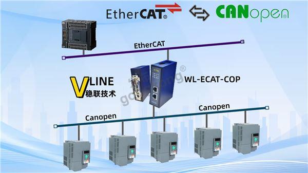

本方案实现欧姆龙控制器(EtherCAT主站)通过EtherCAT-CANopen协议转换网关控制施耐德系列变频器,适用于风机、水泵、传送带等变频调速场景。通过协议转换技术,解决EtherCAT主站与CANopen从站设备的异构通信问题,实现控制器对变频器的启停控制、频率调节及状态监控。

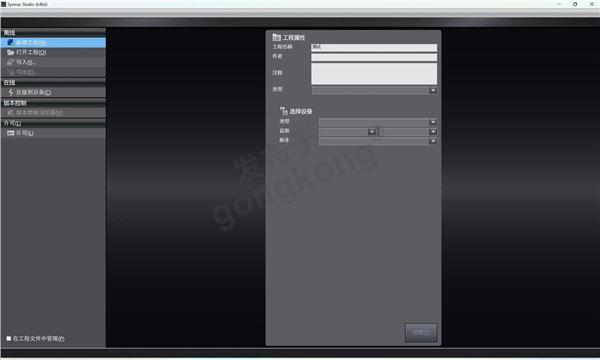

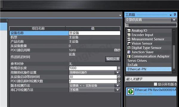

开启EtherCat主站软件,选定可编程逻辑控制器(PLC)后创建新的项目。

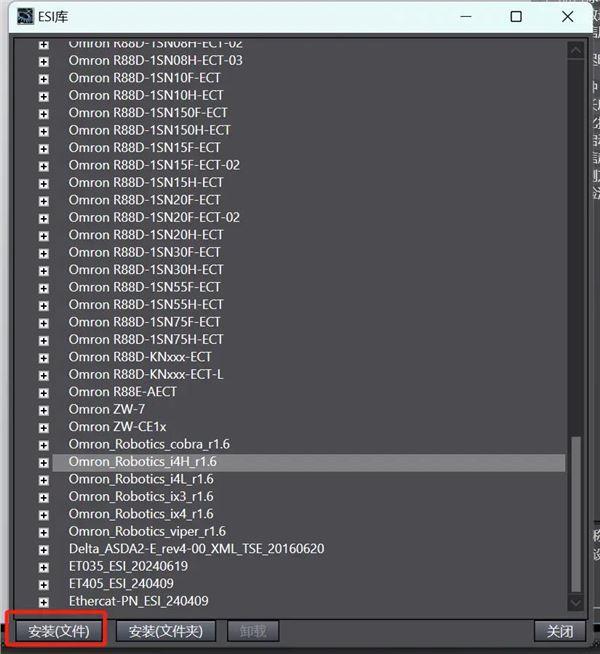

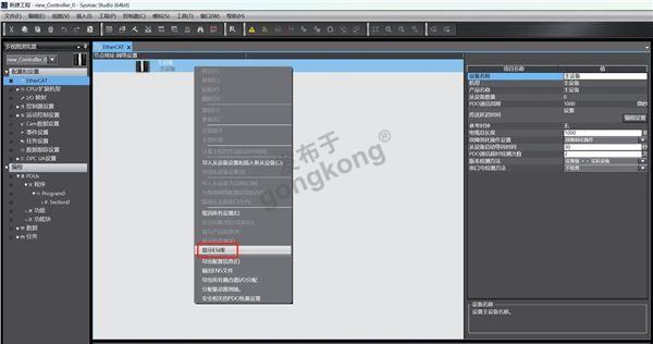

请点击此处以展开并查看完整的ESIEssentialScienceIndicators)数据库内容
点击执行文档安装操作
安装工作完成之后,选取相应的设备。
增添相应的输入输出长度,无需与网关配置软件保持一致。
在确认配置准确无误之后,将组态下载至可编程逻辑控制器(PLC)。

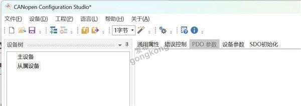

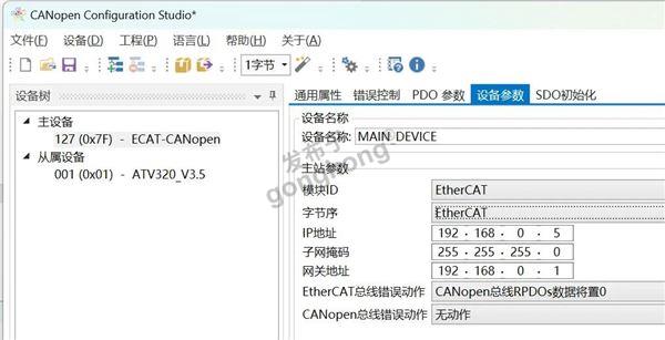

首先,开启网关配置软件CANopenConfigurationStudio”,并创建新的项目。

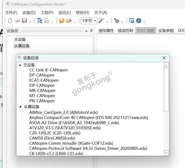

点击“添加设备”选项,完成设备主站与从站的添加操作。
主站选用ECAT-CANopen

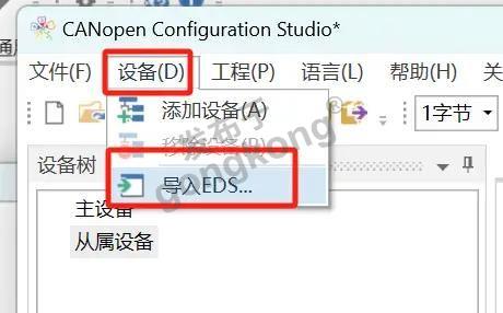

再次点击设备以添加从站(若软件中不存在从站,则需导入从站设备的EDS文件)

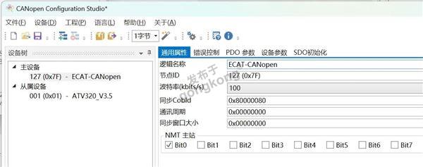

在完成设备添加操作后,需率先对主站参数予以设置,诸如波特率、通讯周期时间等。

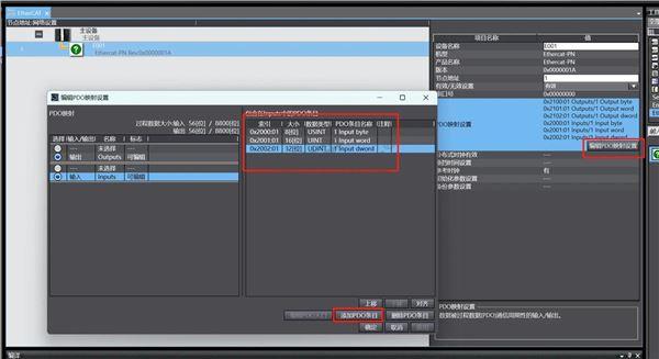

设定下载过程中所使用的IP地址

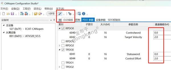

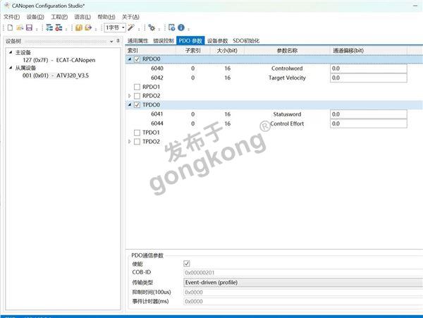

设定从站可编程逻辑控制器数据对象(PDO)所需的参数

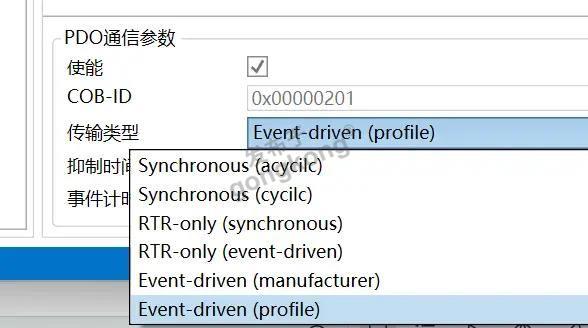

配置过程数据对象(PDO)的传输机制,包括周期性数据传输与事件触发式传输等模式。
点击自动偏移功能,完成对应EtherCat主站地址的分配。
确认无误后,将配置文件下载至网关,设备上电后网关状态灯正常后即可开始通讯转换。
本方案通过EtherCAT-CANopen网关实现了欧姆龙控制器对施耐德变频器的精准控制,2ms通信周期可满足大多数调速系统的响应需求。实际应用中,建议根据电机负载特性优化加减速时间,避免频繁启停导致的电流冲击。
