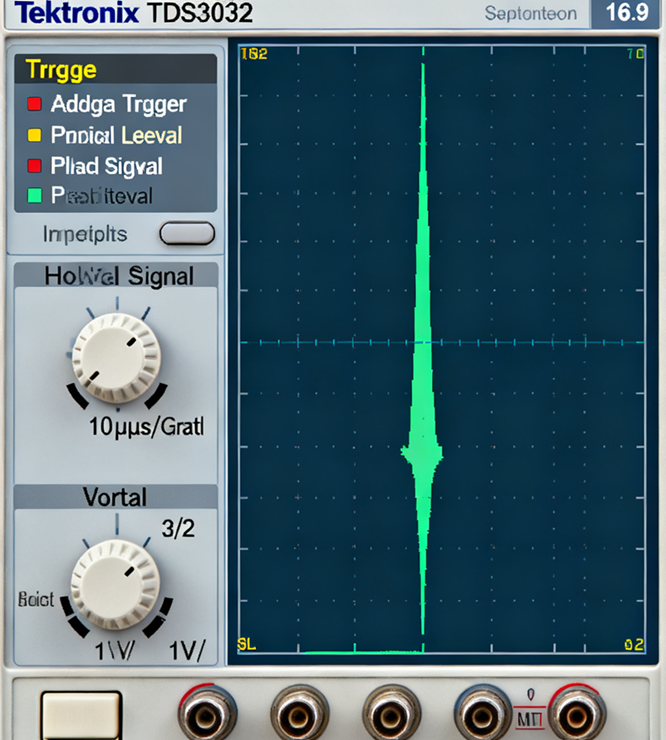

在LabVIEW程序开发中,针对信号采集模块输出的波形准确性存疑时,需通过示波器进行硬件级验证。以下以Tektronix TDS3032示波器为例,对冲击信号捕获、触发后长时采集的操作方法,并明确示波器存储空间核心参数及通用范围。
一、Tektronix TDS3032捕获冲击信号波形的操作步骤
冲击信号具有短时、突变的特性,需通过精准的探头连接、触发设置及档位调整实现清晰捕获,具体流程如下:
1. 硬件连接:确保信号有效传输
将示波器探头一端插入CH1或CH2通道接口,另一端可靠连接冲击信号源的输出端。若探头有衰减档位(如1X/10X),需根据信号幅值选择合适档位并在示波器对应通道菜单中匹配设置。
2. 触发设置:实现稳定触发
  • 按下示波器面板“触发菜单”按钮,进入触发参数配置界面;
  • 触发类型选择“边沿触发”(冲击信号的突变边沿可稳定触发),触发源设置为探头连接的通道(如CH1);
  • 旋转“触发电平”旋钮,将电平调整至略高于背景噪声电平(通常观察屏幕噪声波形,使触发线位于噪声上方1-2格),确保仅冲击信号可触发,避免噪声误触发。
3. 时基与垂直档位调整:优化波形显示
  • 时基(水平刻度):根据冲击信号的预估持续时间调整“水平位置/秒/格”旋钮。冲击信号通常为微秒(μs)至毫秒(ms)级,可先选择10μs/格或1ms/格,确保波形在屏幕水平方向完整显示(建议占屏幕2/3以上长度);
  • 垂直档位(电压刻度):旋转“垂直位置/伏/格”旋钮,使冲击信号的幅值占屏幕垂直方向1/2-2/3,避免波形过扁或超出屏幕范围,便于观察峰值、上升沿等细节。
4. 波形捕获与验证
确认冲击信号源正常输出后,示波器将自动捕获并实时显示波形。若波形抖动,可微调触发电平或时基档位;若需固定波形用于与LabVIEW数据对比,按下“运行/停止”按钮冻结波形,此时可观察波形参数或导出数据。
