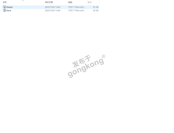

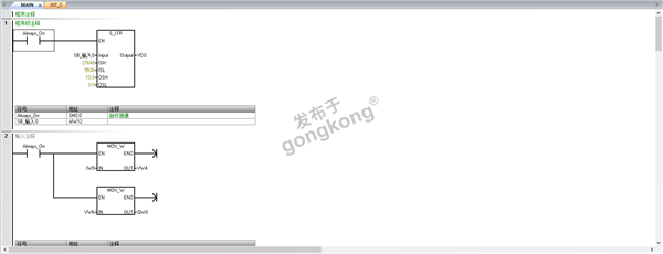

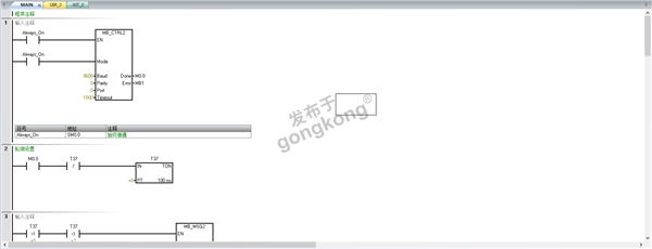

2台Smart通过Modbus RTU通讯,实现数据读取和写入,程序还可以在优化一下(
数据长度
)。适合刚刚接触通讯的同仁学习。
