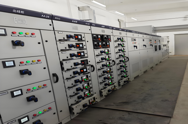

随着智能制造的不断推进,某大型制造企业对其老旧配电室进行自动化升级改造。该配电室原控制系统采用 Allen-Bradley SLC500 系列 PLC(型号:1747-L542),该控制器运行稳定但仅具备串行通讯能力(DH+ / RS-232),无法满足现代工业以太网集中监控与数据采集(SCADA)系统的需求。
为实现配电室电力参数(如电流、电压、功率因数等)的集中监控,企业计划引入一套新的控制系统,采用 Allen-Bradley 1756-L61 系列 ControlLogix PLC,并希望通过以太网方式与原有 SLC500 系统进行数据交互,实现两套系统之间的协同工作。

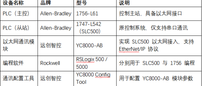

二、系统架构与设备组成
341c4d5ecef498810a796153d03e6d2a

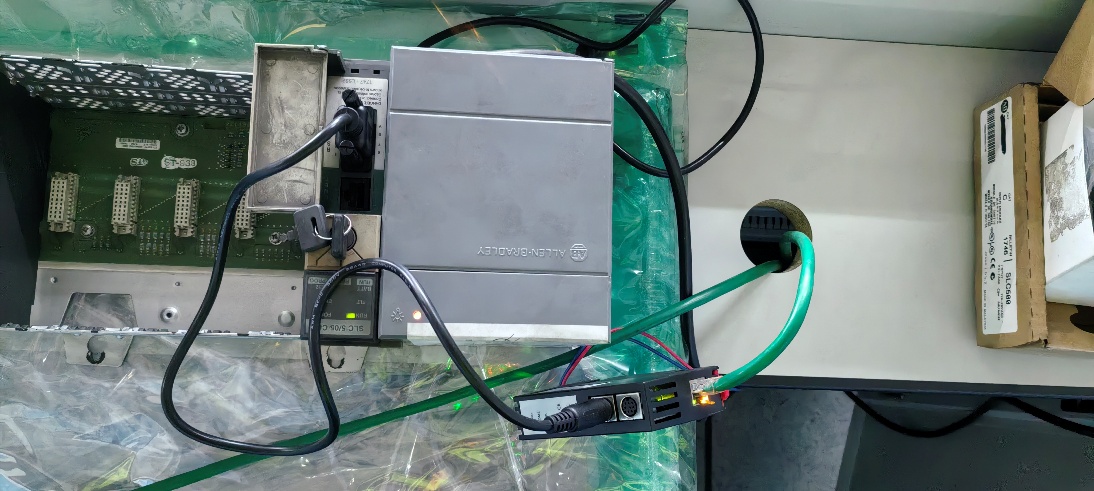

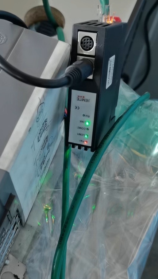

1. SLC500 与 YC8000-AB工业以太网通讯处理器连接:
· 采用 RS-232 串行通讯方式连接 SLC500 的 CH0 串口与 YC8000-AB 的 COM 口。
· 通讯参数设定为:9600 bps,8 位数据位,无校验,1 位停止位(9600,8,N,1)。
2. YC8000-AB以太网通讯模块 1756-L61 连接:
· YC8000-AB 模块通过其内置的以太网口(RJ45)连接至工业交换机。
· 1756-L61 PLC 通过其内置的 EtherNet/IP 接口同样接入交换机,实现局域网内通讯。

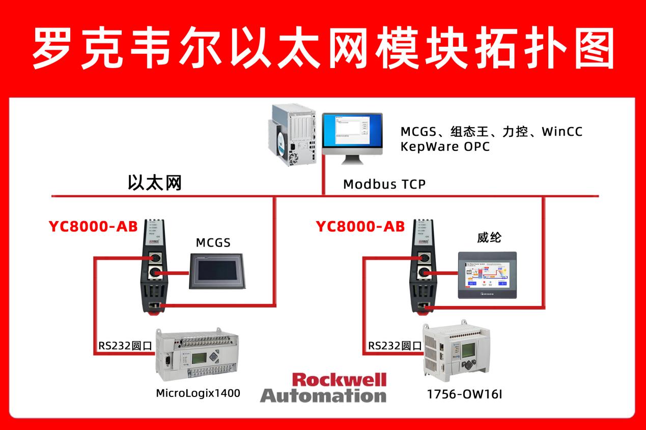

3. 网络拓扑结构:
· 采用星型拓扑,所有设备通过工业交换机连接,确保通讯稳定性与可扩展性。
