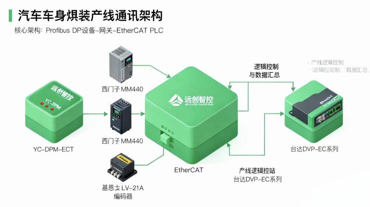

经技术评估,采用远创智控 YC-DPM-ECT 网关作为协议转换中枢,构建 “Profibus DP设备-网关-EtherCAT PLC” 的一体化通讯架构,解决多协议互联问题,支撑车身焊接工序的精准协同。
二、技术方案与系统部署

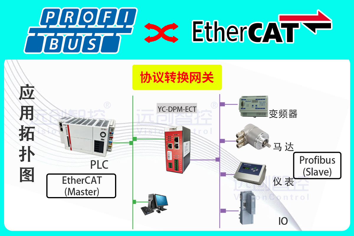

(一)硬件架构与网络拓扑
部署2台远创智控 YC-DPM-ECT 网关(主备冗余),搭建双层通讯网络,覆盖车身焊接车间 3 条平行产线:
Profibus DP 侧(网关为主站):
网关通过 Profibus DP 总线连接 12 台变频器、8 台编码器、4 台步进机,配置 Profibus DP 主站参数:通讯波特率 1.5Mbps,数据更新周期 2ms,统一分配从站地址(变频器 1-12 号、编码器 13-20 号、步进机 21-24 号);
将变频器转速(16 位整数)、电流(16 位整数)、运行状态(8 位开关量),编码器位置数据(32 位浮点数)映射至网关 Profibus DP 数据缓冲区(地址范围 0x2000-0x2FFF)。
EtherCAT 侧(网关为从站):
网关通过 EtherCAT 总线接入台达 PLC 的主站网络,配置网关 EtherCAT 从站地址 0x05,IP 地址 192.168.1.30(与 PLC 同网段);
 PLC 导入网关 EtherCAT 从站 EDS 文件,分配 512 字节输入缓冲区(存储 Profibus DP 设备上传数据)与 256 字节输出缓冲区(存储 PLC 下发控制指令),确保数据交互延迟<1ms。
