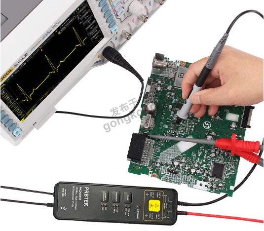

高压差分探头在电力电子、开关电源、变频器等众多领域是必不可少的测量工具,尤其在浮地测量和高共模噪声抑制等场景下表现出色。PKDV508E作为一款具有100MHz带宽、800Vpk高压测量能力的差分探头,被广泛应用于研发、调试和故障诊断等环节。然而,在实际使用中,用户往往会遇到一些问题,这些问题不仅会影响测量精度,还可能威胁到设备的安全。本文将结合PKDV508E的特点,深入分析常见问题,并提供相应的解决方案。
