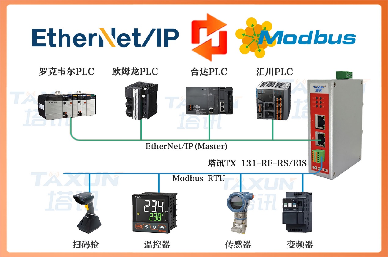

3. 协议转换网关塔讯 TX 131-RE-RS/EIS 网关Ethernet/ip 接口支持工业级网络通信,抗干扰能力强;RS485 接口符合工业标准,可稳定连接 modbus rtu 设备。
 操作步骤
1. 硬件连接
·  塔讯TX 131-RE-RS/EIS 网关 Ethernet/ip 接口通过工业级网线与西门子 S7-1500 PLC 的 PROFINET 接口稳固连接,确保网线质量良好,符合工业环境要求,保障数据传输的可靠性与稳定性。
· 使用 RS485 线缆将网关与发那科智能装配机器人的 RS485 接口准确连接,注意线缆屏蔽层的正确处理,减少电磁干扰对通信的影响。
