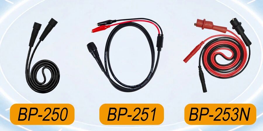

BP-250和BP-251输出线是特征阻抗为50Ω的射频同轴线,其主要功能是以最小损耗传输射频功率,并保持信号完整性(通过阻抗连续避免反射,广泛应用于无线电通信与广播、测试与测量仪器、高速数字电路等领域。

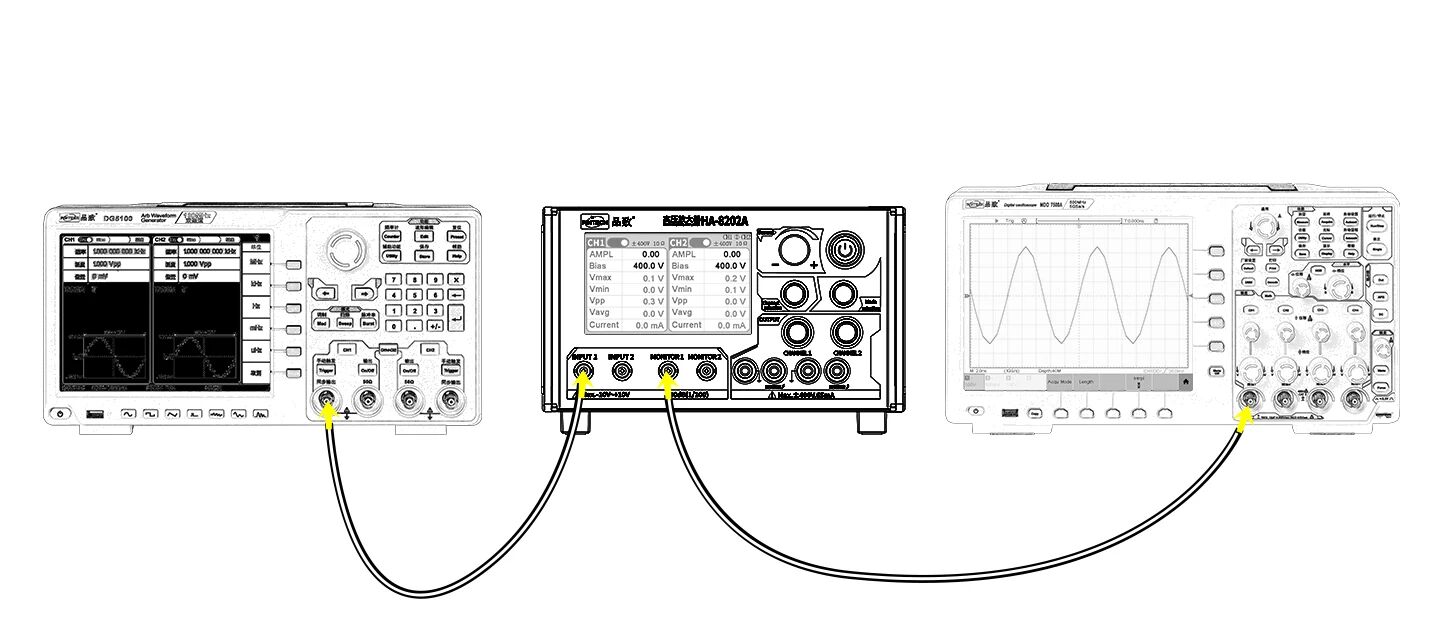

正确连接方法如下(参见图示)
PINTECH品致
信号发生器输出端与放大器输入端之间使用BP-250连接。(若被测信号接口非BNC类型,应选用BP-251:鳄鱼夹连接被测信号,BNC端接入放大器输入。)
放大器的Monitor输出端与示波器输入端之间使用BP-250连接。
放大器高压输出端应选用BP-253N(香蕉插转鳄鱼夹)。
