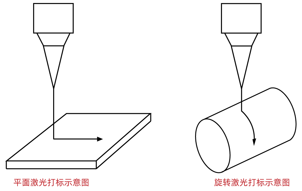

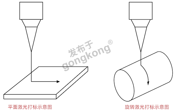

旋转激光打标与平面激光打标有什么不同?
他们两者的应用对象不同:
平面激光打标:主要作用于平面件,如铭牌,电子元器件等固定表面,激光聚焦在固定平面 + XY工作台,进行平面激光打标。
旋转激光打标:主要作用于圆柱体、圆弧表面等,工件沿圆弧面旋转,激光在曲面中点焦距 + 旋转台匀速旋转,进行沿圆弧面的激光打标。
所以当在圆柱形工件的周边进行打标时,由于工件表面呈曲面分布,激光的焦点距离会随之变化。靠近或远离焦点的区域会导致激光能量密度下降,标记深度不均或轮廓失真,影响整体打标质量。

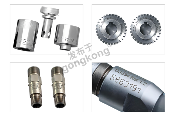

旋转激光打标市场应用
在工业标刻领域,激光旋转打标技术已成为圆柱、圆弧类产品激光标刻的主流方案,能够实现圆柱及弧面工件的360°无死角、高精度、高效率打标。

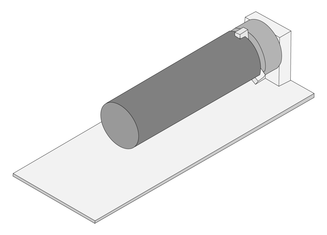

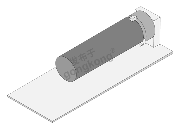

客户现有方案采用振镜旋转分割打标配合卡盘旋转轴,对工件进行分段加工,工件需经过“旋转 → 停止 → 打标”的循环操作,虽然在单段范围内可实现较高的静态标刻精度,但由于频繁启停,导致效率低
难以满足客户对高节拍和一致性的生产需求,以及在特定场景无法满足360°高速旋转工况下连续打标的工艺需求,导致定位延迟与激光出光不同步的问题,出现打标图像拼接错位、线条重影或激光能量不均等现象,影响激光打标质量
▲ 卡盘旋转结构示意图

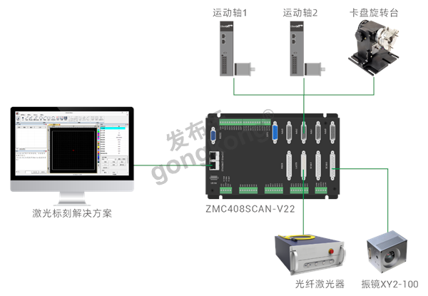

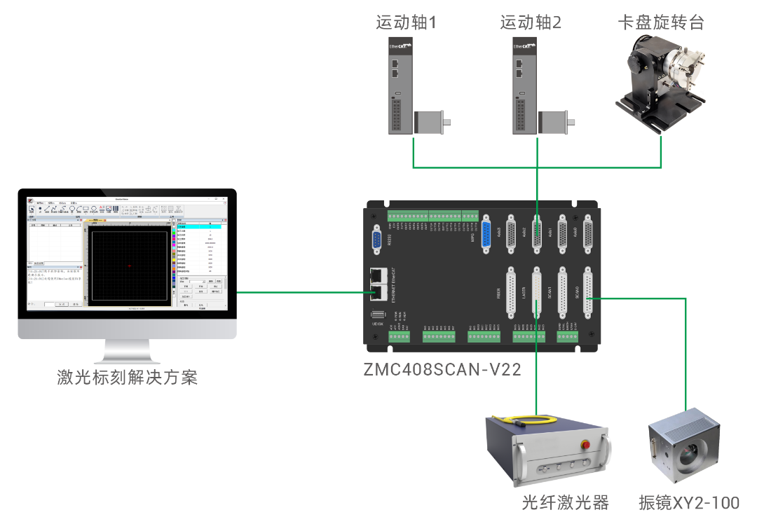

针对上述痛点,正运动基于激光振镜运动控制器开发了旋转飞行激光打标解决方案。
正运动技术解决方案:
方案通过内置的多轴联动和PSO功能,可实现旋转轴和振镜进行同步跟踪旋转控制,确保光束能量与运动轨迹高度一致。
(旋转飞行激光打标方案控制架构示意图)
在此架构下,工件可在高速连续旋转状态下完成整周打标操作,实现首尾拼接无缝、一次成型,无需启停分段与重新定位,整体加工效率提升3~5倍,拼接误差<10um。

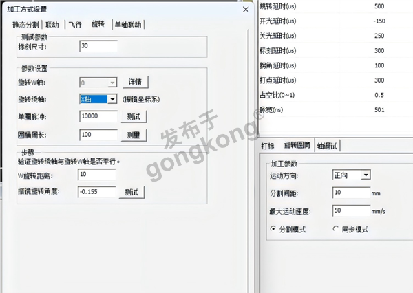

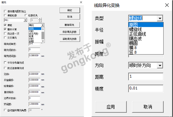

配合正运动技术ZLaserMarking激光标刻软件,用户可调整激光功率、扫描速度、线间距等关键参数,精准控制激光束沿着预设的加工轨迹移动,对指定曲面或平面加工区域进行扫描填充让激光打标,不再仅限于平面,曲面也行。
该方案无需更换客户现有振镜头与激光器,即可实现效率与打标质量的双重提升,并降低客户二次开发成本与系统集成难度

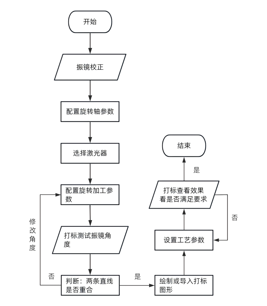

正运动旋转飞行打标方案核心工艺流程
正运动旋转飞行激光打标解决方案,可将圆柱表面360°展开为平面坐标区域,并进行振镜校正,实现旋转轴与振镜的同步跟随控制,在二维平面上实现三维圆柱外表面的连续打标,从而实现整圆连续、首尾无缝的高精度打标效果
方案支持DXF导图功能与工艺配方快速切换,轻松完成新零件加工。

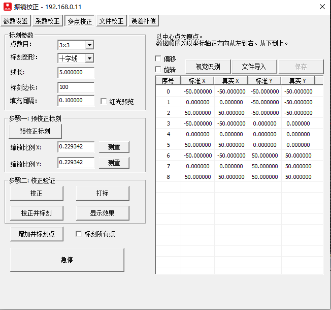

高精度振镜校正
支持BOX校正,多点校正功能。选配高精度视觉校正,保证振镜控制精度。

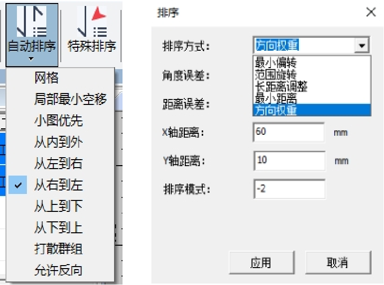

智能排版功能
自动计算最短的切割路径,减少不必要的移动,实现设备工作效率最大化。支持主流的设计文件格式(如DXF、AI、SVG等)。

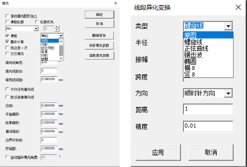

丰富的工艺
支持单向、双向、环形、放射等多种轨迹填充方式,正弦、螺旋、8字形等异化曲线工艺,以及加工方式设定等工艺。
