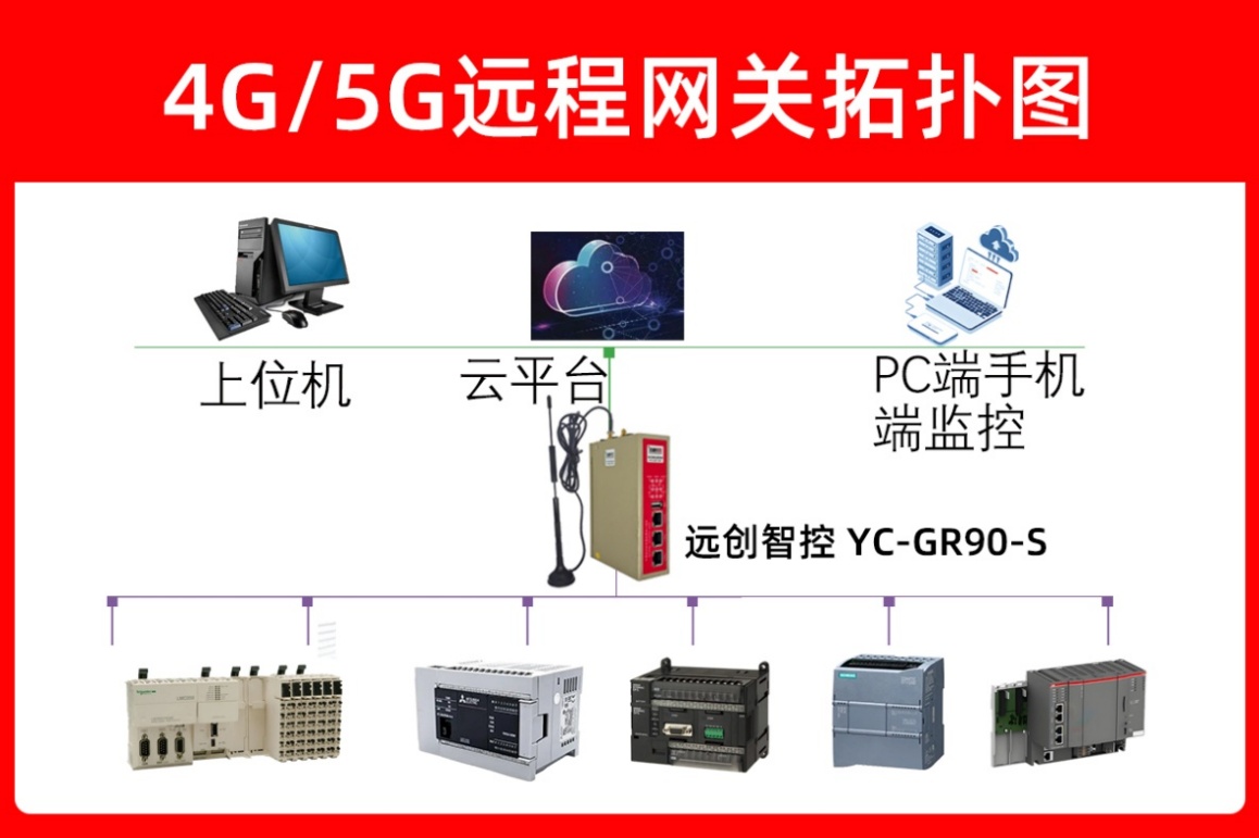

三、方案拓扑
设备层→发那科R-30iBPlus(OPC UA Server)
接入层→YC-GR90-S工业智能网关3×千兆网口,1×4G插槽)
平台层→YunSightMQTTBroker
应用层→集团大数据中台、手机微信小程序、数字孪生看板

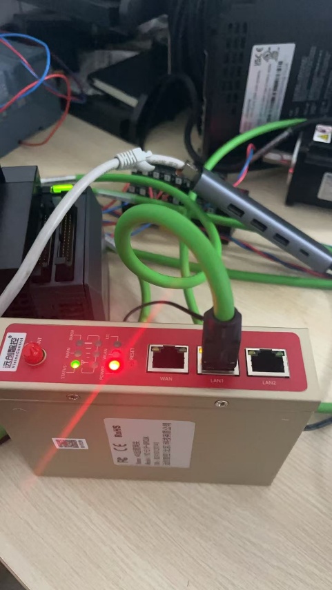

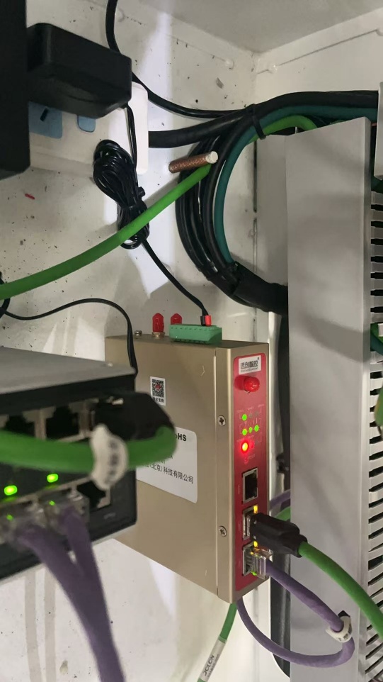

四、硬件安装与接线
2025-07-15现场实施:
1. 3#电控柜顶部DIN导轨固定GR90-S,型号YC-GR90-S智能网关,配24VDC/2A独立电源;
2. LAN1口接入环网交换机(H3CS5130-28SC-PWR),与机器人控制柜同一VLAN20;
3. 4G天线馈线走桥架至立柱顶部,SIM卡选用联通5G行业切片专网;
4. 通过RS-485复用口旁路采集PLC电表数据,用于能效计算,本文略。
