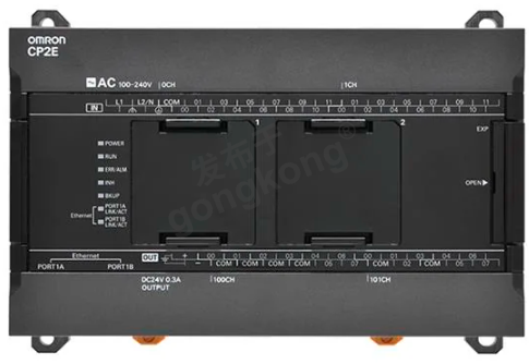

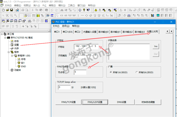

欧姆龙CP2E-N系列PLC支持以太网接口,直接支持FINS/TCP以太网通信协议。
在欧姆龙PLC编程软件CX Programmer项目中,双击“设置”,在弹出窗口中找到“内置以太网”页。设置或查看此PLC的IP地址(本案例为192.168.1.5),并且FINS协议使用了缺省端口9600。如下图:

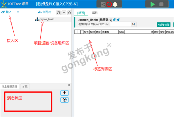

访问边缘设备管理地址  http://192.168.0.12:9090,输入管理员用户密码之后,进入管理主界面。在本地项目区块中,新增项目标题为:“欧姆龙PLC接入CP2E-N”。如下图:
点击此项目,进入项目管理主界面,接下来我们就可以开始具体的配置过程。

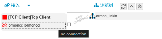

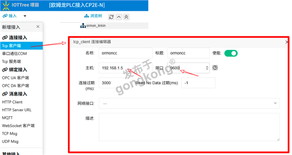

因为FINS协议在PLC端是个Tcp Server,所以IOT-Tree项目中的接入应该使用Tcp Client。点击左上角接入菜单,选择“Tcp客户端”,在弹出窗口中填写如下内容,特别注意主机和端口是PLC的IP地址和FINS支持端口9600。如下:
点击确定之后,就完成了接入配置:

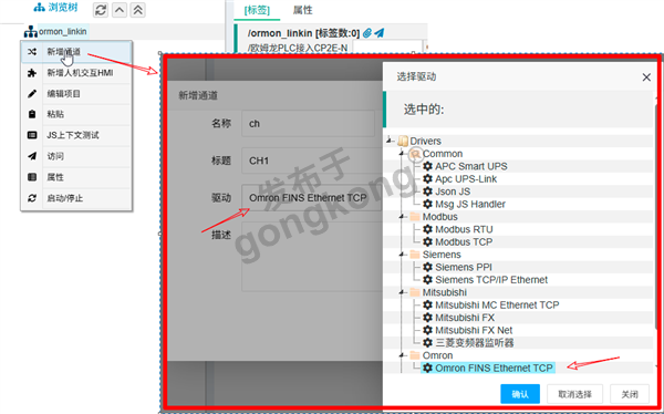

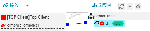

接着,我们在中间浏览树根节点,鼠标右键选择“新增通道”。在弹出的窗口填写如下内容,其中驱动点击选择"Omron FINS Ethernet TCP"。

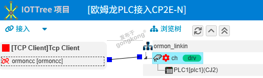

确定之后就完成了通道节点的添加。然后鼠标左键点击接入ormoncc的连接端子到这个通道ch的连接端子上方,然后松开左键,建立接入到这个通道的关联:

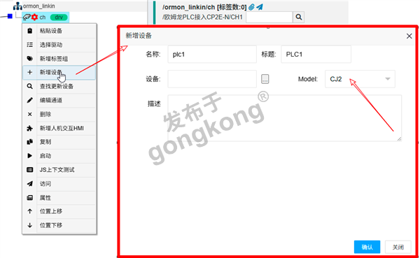

接着我们在这个通道下面添加PLC设备:鼠标右键点击ch这个通道,选择“新增设备”。在弹出窗口填写如下内容
名称=plc1
标题=PLC1
Model=CJ2
完成之后我们就可以在通道下面看到这个设备节点了

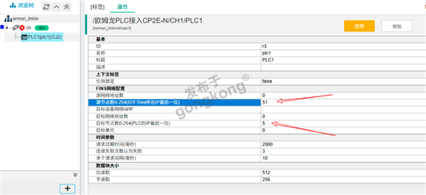

接下来,根据FINS协议的要求,我们还需要修改一些参数。点击选中设备PLC1,打开右边属性页中,修改如下几个参数,他们分别对应运行IOT-Tree设备IP地址和PLCIP地址的最后一位:
源节点数=51
目标节点数=5
点击右上角“应用按钮”进行保存,才完成了通信及设备参数配置。然后,就可以在这个设备节点下添加需要采集的数据标签了。

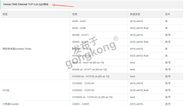

标签名称必须符合变量名称规范;地址区域填写的地址格式和欧姆龙PLC要求的规范一致。如果不确定地址和数据类型是否合理,可以点击“自动检查地址按钮”。IOT-Tree会根据当前填写的地址内容进行有效性判断和规范格式,并自动设置数据类型。当然,你还可以点击帮助查看支持的欧姆龙PLC地址格式和范围。
下面则是点击帮助按钮弹出的地址格式和范围说明文档:
确定之后,我们就添加了这个状态标签:
