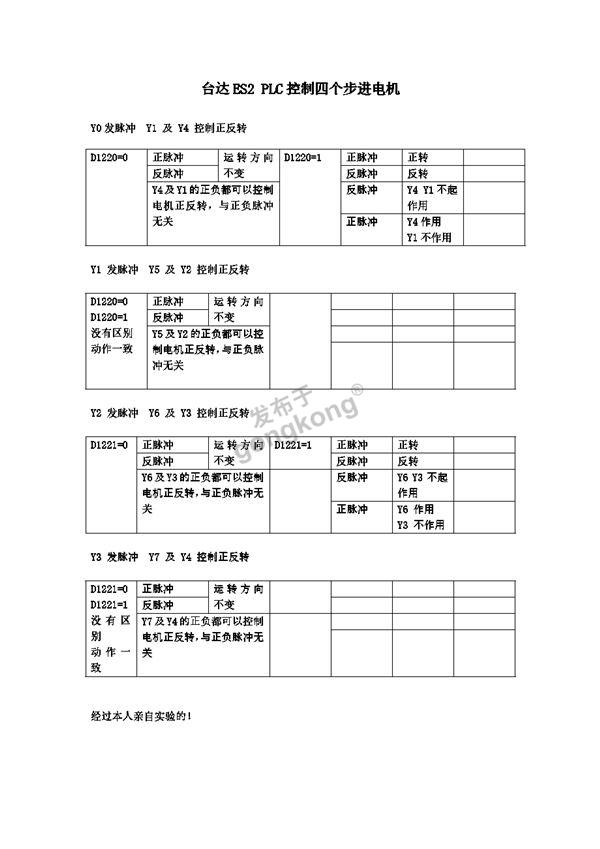

    我在网上看到关于台达ES2 PLC四路步进控制的帖子,看到后有几点不明白的地方,特发帖请教一下;
  图上所述的台达ES2 PLC四路步进控制是用Y0 Y1 Y2 Y3发送脉冲,Y4Y5Y6Y7控制方向,不知道这样绝对指定为、相对值定位指令DVRI  DVRA能不能用?四路脉冲输出的脉冲发送完标志继电器分别是什么?四路脉冲输出的脉冲加减速时间寄存器分别是什么?
  以上的疑问请各位大师,不惜赐教。
