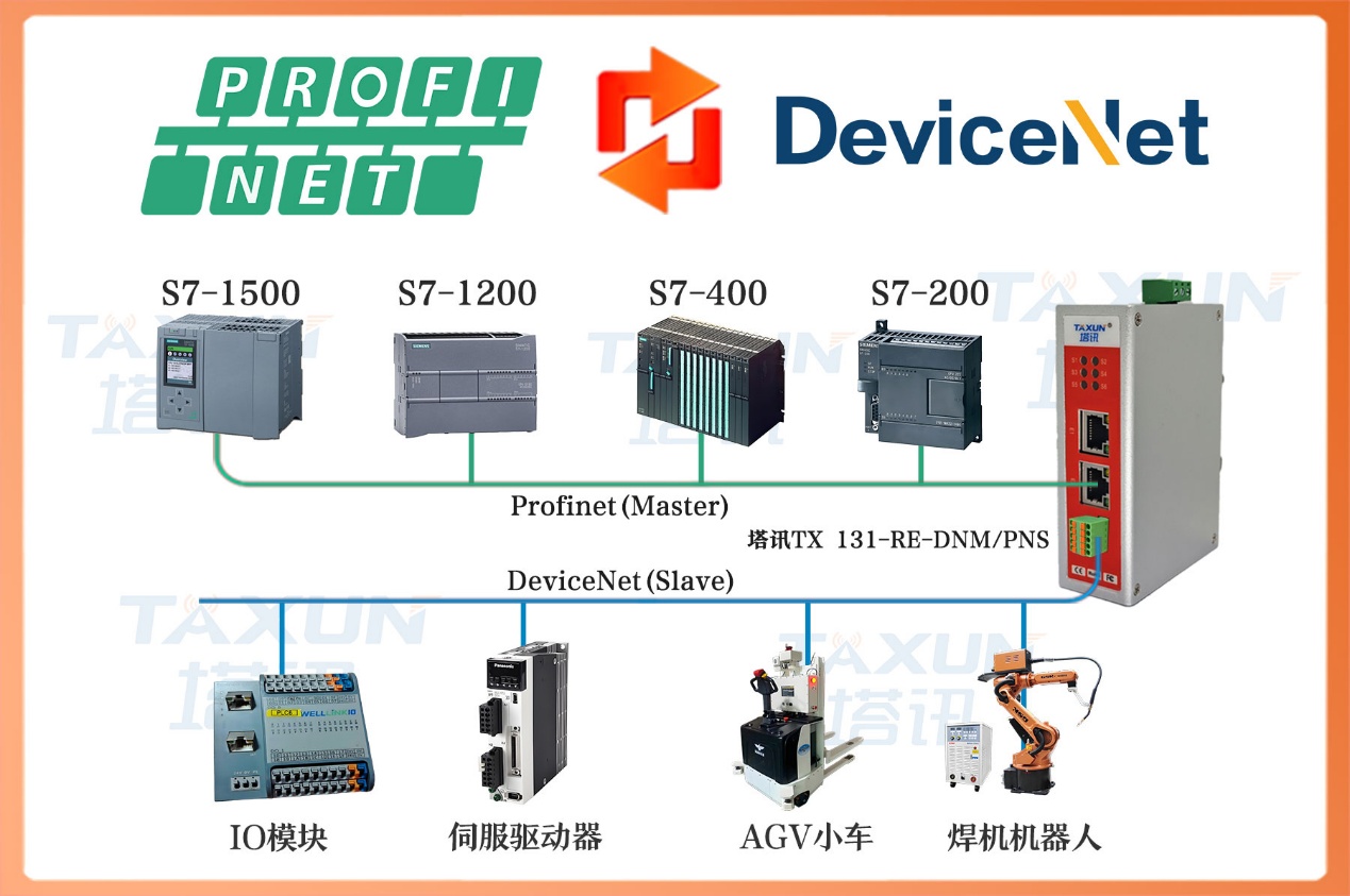

DeviceNet 转 Profinet网关在汽车制造行业的焊装生产线中,存在多种品牌和类型的设备,其通信协议各不相同。某汽车焊装车间采用了大量基于 DeviceNet 协议的伺服电机进行机器人焊接动作控制,这些伺服电机能够精准实现焊接点位的移动和姿态调整;而车间的整体自动化控制系统则采用西门子 S7 - 1500 PLC 作为 Profinet 主站,用于对整个生产线的流程进行协调和监控。为了实现对伺服电机的高效控制和数据采集,需要解决 DeviceNet 协议与 Profinet 协议之间的通信障碍。塔讯 TX 131-RE-DNM/PNS 协议总线网关能够实现 DeviceNet 主站转 Profinet 从站,成为打通两种协议通信链路的关键设备。

1. 硬件连接
将塔讯网关的 DeviceNet 接口通过专用电缆连接到 DeviceNet 从站伺服电机的通信端口,确保连接牢固,注意总线终端电阻的正确安装,以保证 DeviceNet 网络信号的稳定传输。
使用网线将网关的 Profinet 接口与西门子 S7 - 1500 PLC 的 Profinet 端口相连,为网关接通 24V DC 电源,观察网关指示灯状态,确认设备正常启动。
