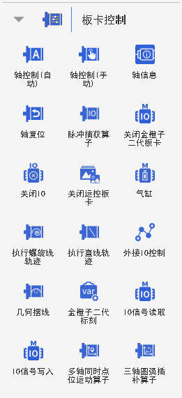

GraniStudio平台支持单轴 jog 运动、单轴点位运动、两轴直线插补运动三轴直线插补运动两轴圆弧插补运动、三轴圆弧插补运动以及多轴同时点位运动等多种轴控制方式,全方位覆盖工业自动化生产中的多样化运动需求,每种控制方式均配备针对性的功能算子,功能算子位于平台主任务设计器板卡控制模块内。
轴手动算子:用于单轴 jog 运动,适用于设备调试与手动操作场景,操作人员可通过便捷的操作界面,实时控制轴的移动方向和速度。

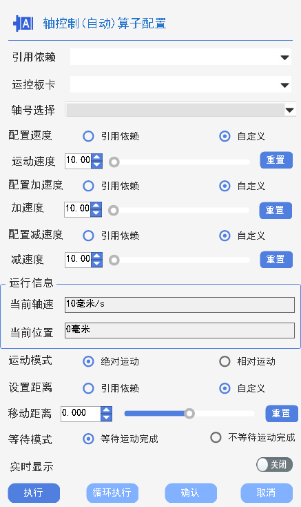

轴控制算子:用于单轴点位运动,运动控制项目中的常用算子,能确保轴快速、准确地到达目标位置。

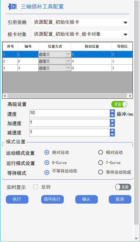

两轴直线插补算子和三轴直线插补算子:实现功能同模块名称,在金属切割、板材加工等领域发挥关键作用,通过精确计算轴间的联动关系,实现直线轨迹的高效加工。

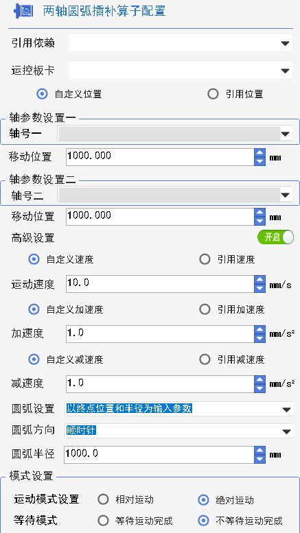

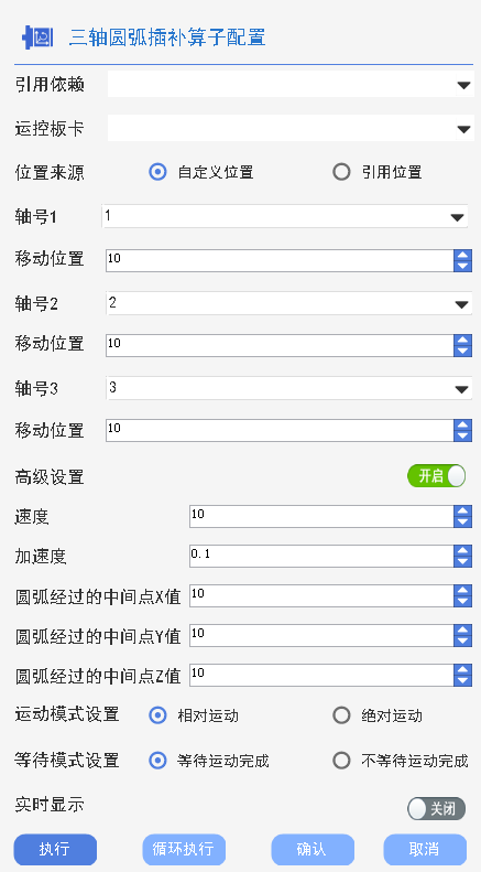

两轴圆弧插补和三轴圆弧插补运:实现功能同模块名称,广泛应用于零部件的曲面加工、模具制造等场景,控制轴沿圆弧路径运动,保证复杂曲面的加工精度。

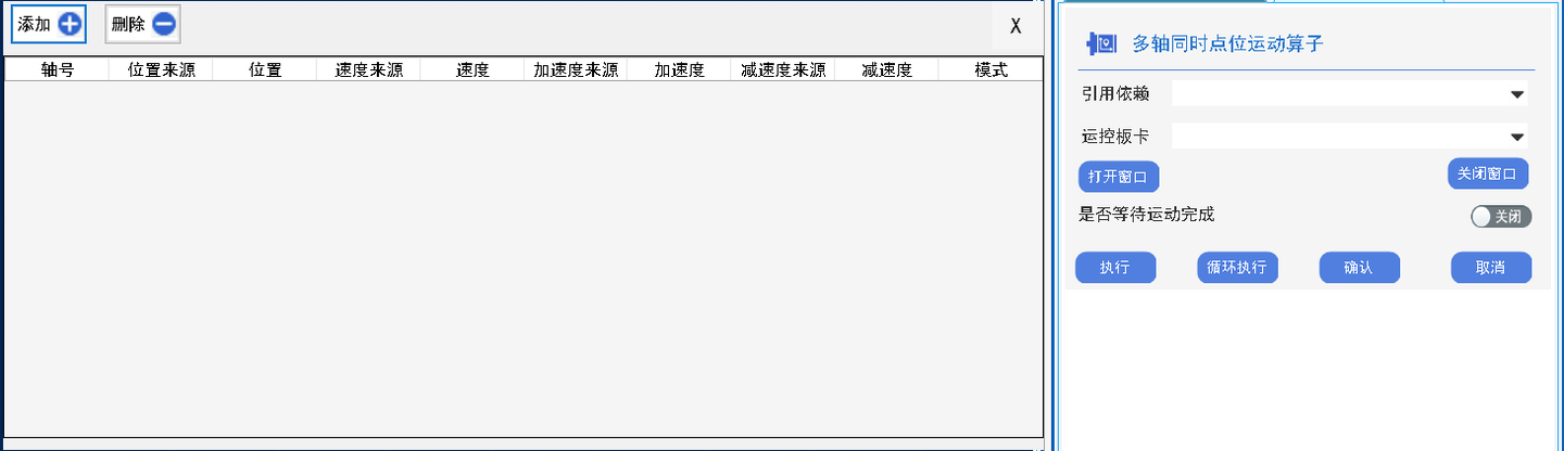

多轴同时点位运动功能,能够协调多个轴同时做点位动作,可有效缩短设备CT以及提升搭建流程效率,在自动化多轴设备中常常使用此算子。
