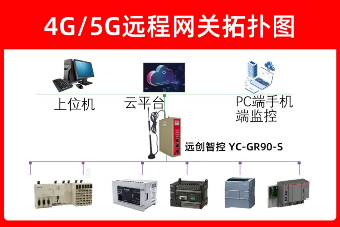

三、系统架构设计
本系统采用本地+远程”双上位机架构,结合YC-GR90-S无线数传通讯模块,构建如下三层架构:
1. 设备层
包括现场各类工业设备,如:
· 西门子 S7-1200 PLC(用于控制生产线)
· 欧姆龙 E5CC 温控器(用于温度采集)
· 施耐德 PM5350 电力仪表(用于能耗监测)
所有设备通过RS485或以太网方式接入YC-GR90-S无线数传模块
2. 通信层
远创智控YC-GR90-S 工业智能网关作为核心通信设备,承担以下功能:
· 多协议数据采集(支持Modbus RTU/TCP、S7、OPC UA等);
· 本地数据缓存与边缘计算;
· 数据加密上传至远程云平台;
· 提供本地接口供近端上位机访问;
· 支持断网续传、远程维护、VPN加密通道等功能。
3. 应用层
· 近端上位机:部署于现场控制室,运行组态王(KingView)软件,连接YC-GR90-S网关,实现对现场设备的实时监控与数据录入本地数据库(SQL Server)。
· 远端上位机:部署于企业总部监控中心,安装远程监控客户端,通过MQTT协议从云平台获取数据,实现远程可视化展示、报警管理与数据分析。

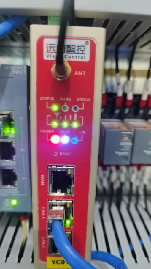

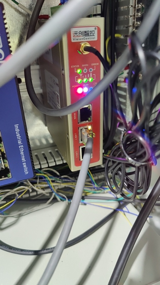

四、设备连接与配置
1. 硬件连接
· YC-GR90-S物联网网关通过以太网口连接至现场交换机,与西门子PLC进行S7协议通信;
· 通过RS485接口连接欧姆龙温控器与施耐德仪表,采用Modbus RTU协议;
· 网关通过4G模块接入互联网,注册至远程MQTT云平台;
· 近端上位机通过以太网与网关直连,远端上位机通过云平台中转访问数据。

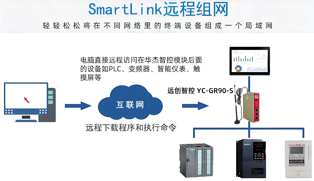

2. 网关配置
使用YC-GR90-S智能网关自带的Web配置界面,完成以下设置:
· 配置设备通信参数(波特率、数据位、站号等);
· 设置数据采集周期(1秒/次);
· 配置MQTT服务器地址、Topic、QoS等级;
· 启用TLS加密,确保数据传输安全;
· 设置本地缓存策略,支持断网续传;
· 开启远程维护功能,支持远程升级与调试。
3. 上位机配置
· 近端上位机
安装组态王软件,配置OPC驱动连接YC-GR90-S;
创建数据库表格,实时写入设备数据;
设置报警阈值,触发本地声光报警;
通过网关提供的API接口,向远端发送控制指令。
· 远端上位机
安装MQTT客户端,订阅云平台Topic;
使用图形化界面展示实时数据与历史曲线;
接收近端发送的控制指令并反馈执行结果;
支持远程下发参数修改指令,经云平台转发至网关执行。
