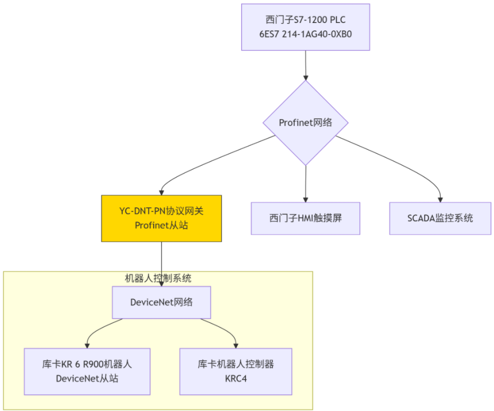

四、系统结构拓扑图

双从站协议桥接:网关作为Profinet网关模块,通过 GSD 文件导入西门子 TIA Portal 软件完成组态,在 Profinet 网络中注册为智能从站,与 PLC 建立实时数据通道;同时在 DeviceNet 网络中作为从站,通过 5PIN 端子连接库卡机器人的 CAN 总线接口(H/L 信号线),设置波特率 500Kbps 匹配机器人控制需求。

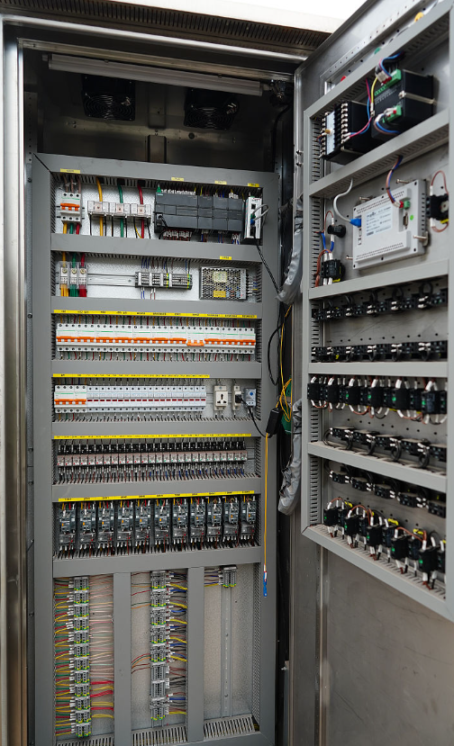

网关安装:采用 35mm 导轨固定于 PLC 控制柜内,连接保护地 PE
布线实施:Profinet 采用 CAT6 屏蔽网线连接 PLC 的 X1 PN 口与网关 P1 口;DeviceNet 总线采用 24AWG 双绞线连接网关与机器人,终端并接 120Ω 电阻
