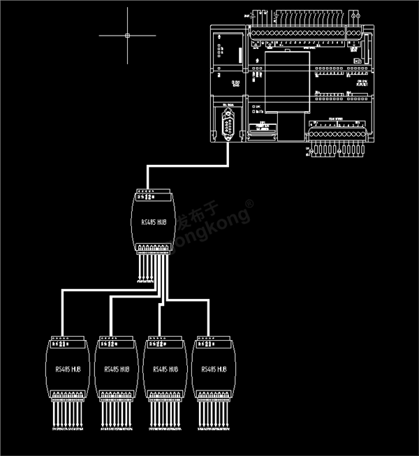

三十多个modbus RTU从站设备的RS485接口用RS485 HUB集线器接到1200PLC的RS485接口上,这样画对吗:32个从站用了4个集线器,最后这四个HUB再和另外四个从站的RS485再占用第五个集线器,最后再由第五个集线器统一接入到PLC的RS485接口上。微信图片_20250920091301_2_5.png

我只用过10个以内的从站,采用手拉手的方式。

我觉得用网线更好一点,坐等大神。

画的挺好

通信一掉搞死人
