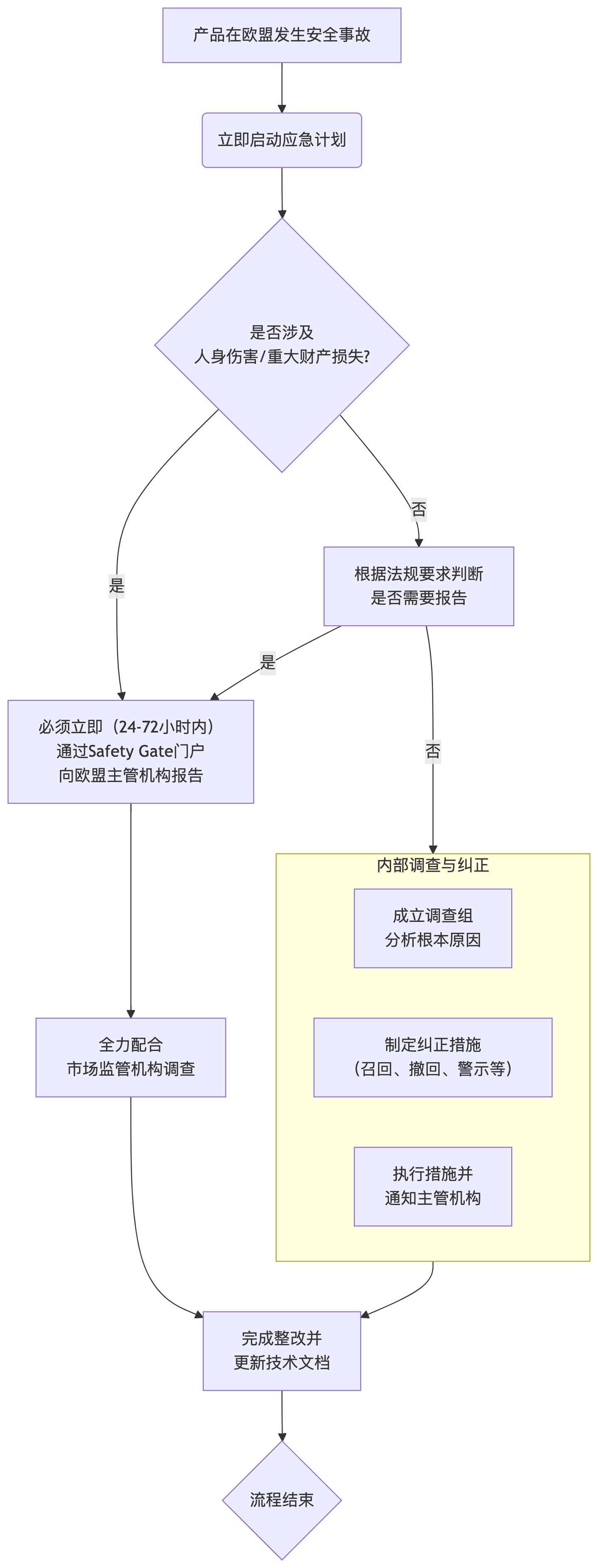

这是一个所有出口企业都必须严肃对待且必须提前做好预案的“危机处理”场景。在欧盟,产品出现安全问题或事故,绝非小事,处理不当会导致巨额罚款、强制召回、刑事起诉甚至永久失去市场资格
一旦您的产品在欧盟出现安全问题或事故,请立即按照以下流程操作表,核心原则是:主动、透明、快速、合规
添加图片注释,不超过 140 字(可选)
📊 流程核心要点说明:
  1. 启动应急与评估 (Initial Response & Assessment)
  • 立即行动:第一时间启动应急预案,保护现场并收集信息。
  • 关键决策:快速评估事故是否涉及人身伤害或重大财产损失,这是决定是否必须启动强制报告义务的关键。
  1. 法律报告义务 (Legal Reporting Obligation)
  • 强制报告:一旦符合条件,必须毫不延迟地通过欧盟 Safety Gate (RAPEX) 系统向成员国主管机构报告。这是法律规定的核心义务,隐瞒或迟报会带来严重后果。
  • 配合调查:准备好技术文件(TCF),全力配合市场监管机构的任何调查。
  1. 内部纠正与整改 (Internal Correction & Rectification)
  • 找出根源:成立调查组,对事故产品进行技术分析,找到问题的根本原因。
  • 执行措施:根据调查结果,执行并告知主管机构你的纠正措施,例如从市场撤回或从消费者处召回产品。
  • 完成闭环:所有措施执行完毕后,更新技术文档,确保问题得到彻底解决,防止再次发生。
这个流程强调了 “报告” 的法律强制性以及 “整改” 的必要性,帮助企业理解在压力下需要采取的关键步骤。
