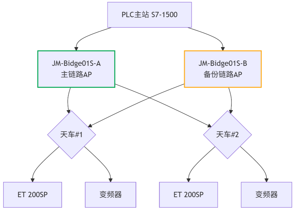

四、结构拓扑图
电解车间两车联动系统通过无线网桥实现无线通讯实施案例(图3)
五、解决方案描述
基于锦联铝厂的场景需求,捷米特JM-Bridge01S无线网桥解决方案通过 “双链路冗余 + 强环境适配” 设计,实现两车联动系统的稳定通讯:
1. 双链路冗余架构:部署 2 条独立无线链路,主链路承担日常数据传输,备用链路实时待命,通过 JM-Bridge01S 的智能监测功能(每秒 100 次链路状态检测),确保故障时无缝切换(切换时间<5ms),杜绝丢包或中断。
2. 低延迟保障:利用 JM-Bridge01S 的工业级调制技术与优化协议栈,将 PLC 指令下发与天车数据反馈的双向延迟控制在 20-50ms,远低于 80ms 阈值,满足实时控制需求。
3. 恶劣环境适配:设备的宽温特性、IP65 防护与抗电磁干扰能力,可直接应对车间高温、粉尘与强磁场,无需额外防护措施。

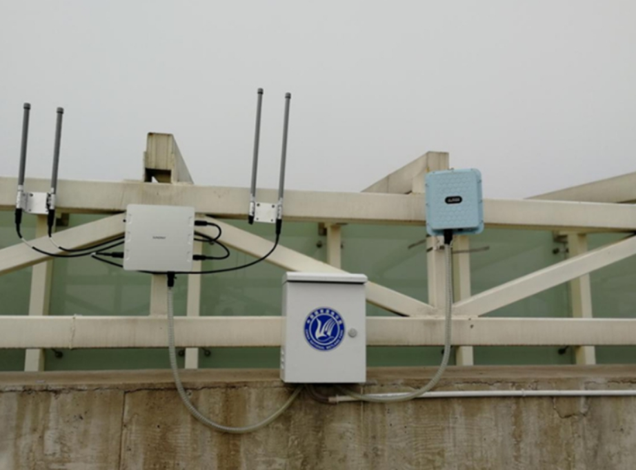

1. 现场勘查与规划
勘察车间电磁环境(绘制磁场强度分布热力图)、天车移动轨迹(确定信号遮挡风险点),规划网桥安装位置(机房墙面、天车控制室顶部)与天线朝向(避免电解槽强磁场直射)。
2. 设备部署

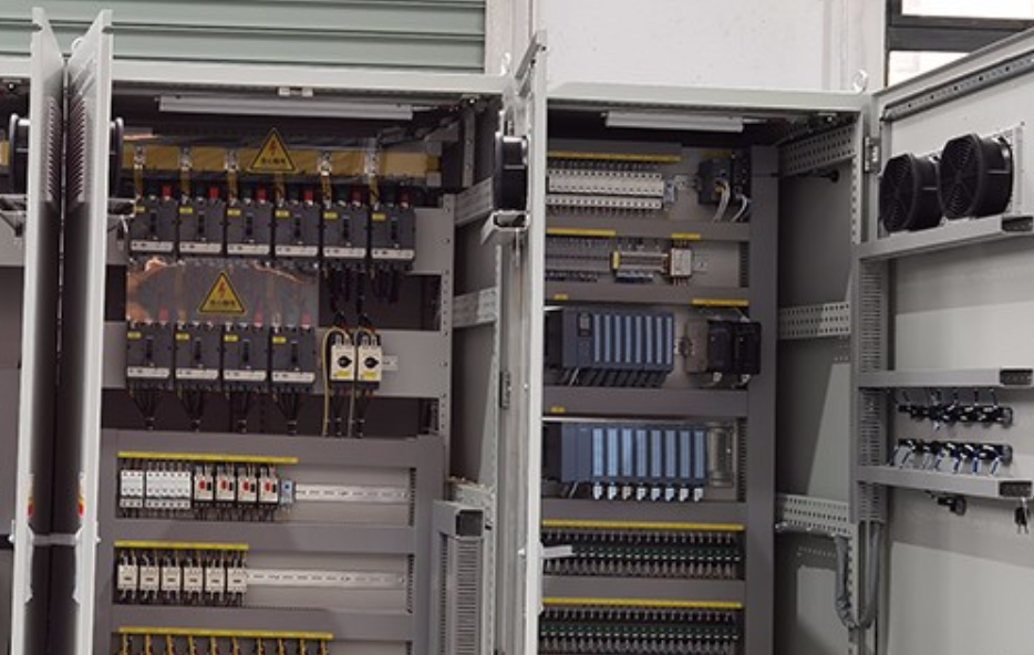

机房侧:固定 2 台 JM-Bridge01S,连接 PLC 主站以太网端口,安装全向天线并调试角度(确保覆盖天车移动全程);
天车侧:每台天车控制室安装 2 台 JM-Bridge01S,连接天车控制系统 IO 接口,天线固定于天车顶部(高于粉尘沉降层)。
3. 参数配置与联调
配置双链路冗余模式:设置主链路优先级,备用链路实时同步数据;
测试延迟与丢包率:通过工业测试仪模拟两车移动状态,连续 24 小时监测,确保延迟≤50ms、丢包率 = 0
故障切换测试:人工断开主链路,验证备用链路在 5ms 内接管传输,天车无报警、无停机。
4. 试运行与优化
持续监测设备运行状态(温度、信号强度、链路稳定性),根据实际数据微调天线角度,确保极端工况(如天车交叉作业)下通讯稳定。

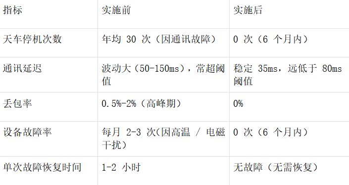

七、应用效果
1. 通讯稳定性:实施后,两车联动系统连续运行 6 个月,未出现因通讯问题导致的天车停机报警,链路切换零感知,丢包率始终为 0,平均延迟稳定在 35ms
2. 环境适应性JM-Bridge01S 在车间高温(日均 42℃)、强磁场(峰值 1000A/m)、高粉尘环境下无故障,设备表面温度稳定在 65℃(低于 70℃上限),信号强度衰减≤5%
3. 生产效率提升:因通讯中断导致的生产损失从年均 50 万元降至 0,天车联动作业效率提升 15%(单次协同作业时间缩短 分钟)。
八、实施前后效果对比
电解车间两车联动系统通过无线网桥实现无线通讯实施案例(图6)
