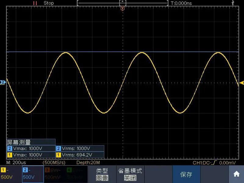

rms 参数解析
rms 特指纯正弦波的有效值。如700Vrms表示该探头可测量的正弦波有效值为700V。根据正弦波特性,峰值电压=√2×有效值。以700Vrms为例,其对应的峰值电压为√2×700V≈1000V,意味着该探头在测量正弦波时,所能承受的峰值电压不能超过±1000V。
DC 与 rms 的关系
从上述解析可以看出,1000VDC与700Vrms探头标称值所表征相同的峰值耐压能力均为±1000V。两者额定值存在差异,且rms<DC的原因是:rms是基于正弦波的有效值计算,而DC是直接标注的直流电压范围,在峰值层面两者达到了统一。
