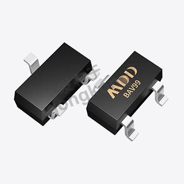

在电子电路设计中,二极管不仅用作整流和限幅,还常常作为开关元件应用在高频和高速电路里。此类二极管被称为 开关二极管。它们的核心特性是能够快速完成导通与关断,从而不影响电路的工作速度。然而,在实际应用中,工程师常常发现:二极管在电路中表现出 开关速度不够快 的问题,导致波形畸变、效率下降甚至逻辑错误。这一现象的背后有多方面的原因。
一、反向恢复时间过长
二极管在从导通状态切换到截止状态时,需要清除 PN 结中的少数载流子,这段过程就形成了 反向恢复时间(trr)。
如果 trr 过长,在关断瞬间会有额外的反向电流流过,造成电压波形拖尾。
在高频应用中,这种延迟会导致开关管或逻辑电路误动作,并加大开关损耗。
例如,如果在几十 MHz 的电源电路中使用了传统整流二极管(如 1N4007),其 trr 可达数 μs,远远跟不上电路需求。而高速小信号二极管(如 1N4148)trr 仅 4ns 左右,适合高频电路。
二、结电容过大
开关二极管的 PN 结存在寄生电容,尤其是在反向偏置时,电容值随电压变化。这种电容会影响电路的上升/下降沿速度:
结电容大 → 电路负载增加 → 信号边沿变缓;
高频下结电容还会与电路形成低通效应,限制带宽。
因此,在高速数字或射频电路中,需要选用结电容尽可能小的器件。
三、误用普通整流二极管
在一些电路中,工程师为了降低成本,可能直接使用价格低廉的整流二极管(如 1N400x 系列)替代高速开关二极管。但整流二极管的设计目标是承受较高电压电流,而不是高速切换。它们的 trr 和结电容远大于开关二极管,结果就是速度跟不上,导致信号质量下降或电路效率降低。
四、应用环境限制
电流超标:当工作电流接近甚至超过额定 If 时,少数载流子积累增加,关断速度变慢。
高温环境:温度升高会加剧载流子寿命延长,从而增加 trr。
PCB 布局不合理:寄生电感与寄生电容叠加,也会放大二极管的开关延迟问题。
五、解决方案与选型建议
选对器件
高频应用(>1 MHz):应使用高速开关二极管(如 1N4148、BAV99),trr < 4ns;
更高频应用(RF、开关电源二次整流):建议使用 肖特基二极管,其几乎没有反向恢复时间。
关注关键参数
反向恢复时间 trr:越小越快;
结电容 Cj:越小越适合高速信号;
正向压降 Vf:过大时会增加功耗和发热。
适当余量
选型时电流、电压要留足 2 倍以上余量,避免因器件过载导致速度下降。
优化 PCB 布局
高频二极管尽量靠近负载放置,走线短而宽,降低寄生效应。
开关二极管速度不够快的根本原因,大多来自 器件本身的特性(trr 大、结电容大)以及 应用不当(误用整流二极管、电流超标、温度过高)。作为 FAE,我们建议:在选型时一定要结合电路频率和接口特性,重点关注 反向恢复时间和结电容 两大指标,必要时选用肖特基二极管来彻底避免恢复延迟问题。只有这样,才能确保电路在高速应用中具备足够的响应速度和可靠性。
