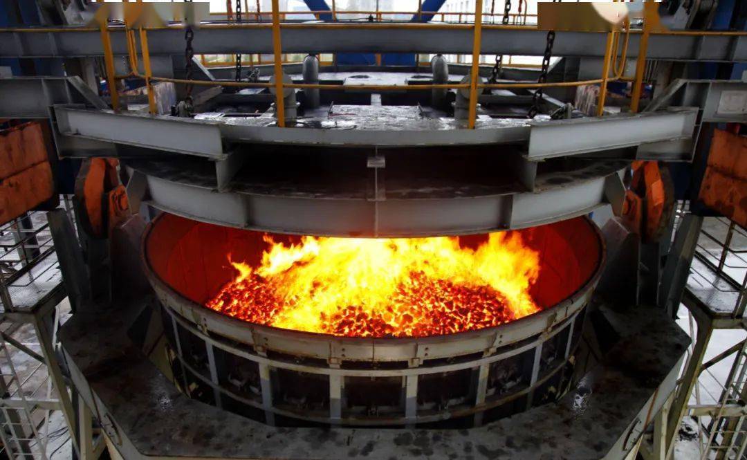

铁煤焦化公司拥有两座7m60孔大型复热式焦炉,配套有190T/h干熄焦装置及备煤、炼焦等一系列设施,在行业内较早引进先进工艺,具备节能、环保、高附加值等优势,经营范围涵盖焦炭、煤气、化产品、干熄焦发电等多个项目。
用户要求
焦炉的装煤车、推焦车、拦焦车和熄焦车这“四大车”均在室外露天作业,受气候等自然条件影响严重。人工操作过程中,操作工容易疲劳,人眼定位准确度欠佳,且受电磁、噪声等干扰,对讲机难以保证语言清晰准确。这些问题直接导致生产效率低下,还容易因操作失误引发事故,因此需要对焦炉“四大车”进行无线技改,实现主控室对其作业的远程无线监控

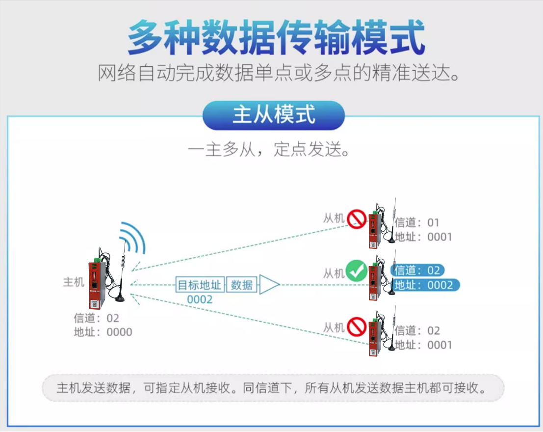

YC-ETH-Bridge-300可直接替代有线方式,进行点对点点对多点多点对一点的开关量信号单双向传输。该无线装置无需编程,运用全数字无线加密传输方式保证数据安全可靠,有效传输距离可达50KM,后期无运行费用。装置配置防雨机箱,防护等级为IP45,能提供1-99路开关量信号(信道数可定制)输入及输出功能,发射端与接收端需成套使用。
该产品广泛应用于水泥、冶炼、发电、煤炭、化工等复杂恶劣的工业场合,平均连续使用寿命超过8年以上,可实现实时监测山上水池液位变化、自动控制水泵启停、堆取料机等移动大型机器的就地控制站与PLC之间的无线通讯、推焦车等“四大车”之间的无线互锁功能以及推焦车除尘系统的无线控制等功能。
