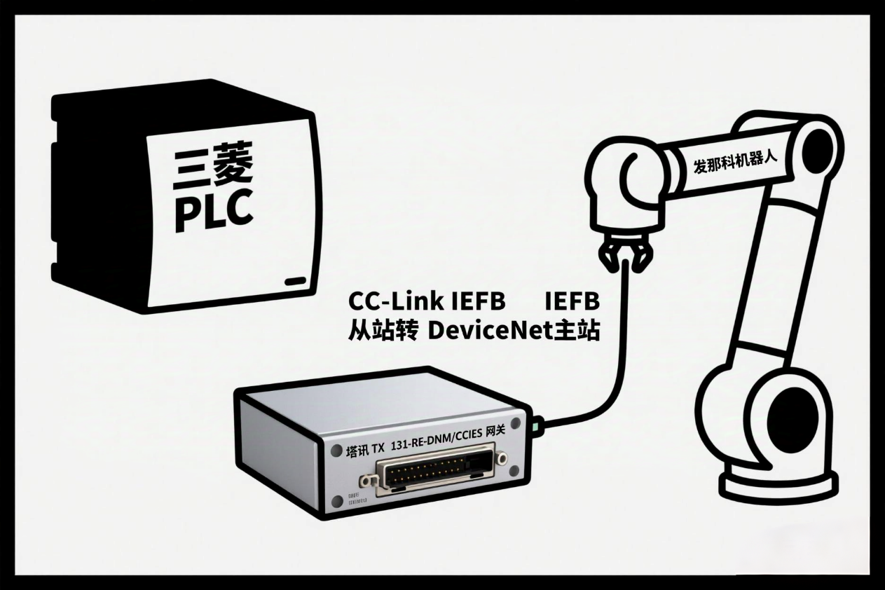

· 塔讯 TX 131-RE-DNM/CCIES 网关:在 CC-Link IE FB 一侧为从站,在 DeviceNet 一侧为主站。支持 CC-Link IE FB 和 DeviceNet 协议,CC-Link IE FB 侧支持的数据传输速率可达 100Mbps,DeviceNet 侧支持 125kbps、250kbps、500kbps 三种波特率,能够稳定实现 CC-Link IE FB 转 DeviceNet 的协议转换,保证数据在不同协议设备之间准确、快速传输。
硬件连接
塔讯 TX 131-RE-DNM/CCIES 网关 CC-Link IE FB 端口通过专用网线连接到三菱 Q 系列 PLC 的 CC-Link IE FB 接口,确保网络连接稳定且符合工业标准。同时,把网关的 DeviceNet 端口通过 DeviceNet 电缆连接到发那科机器人及其他 DeviceNet 从站设备的相应接口。为DeviceNet转CC-Link IE FB网关接入稳定的 24V 直流电源,并进行可靠的接地处理,以保障设备在工业环境中的稳定运行。在布线过程中,注意将信号线与动力线分开铺设,避免电磁干扰对通信质量的影响。
