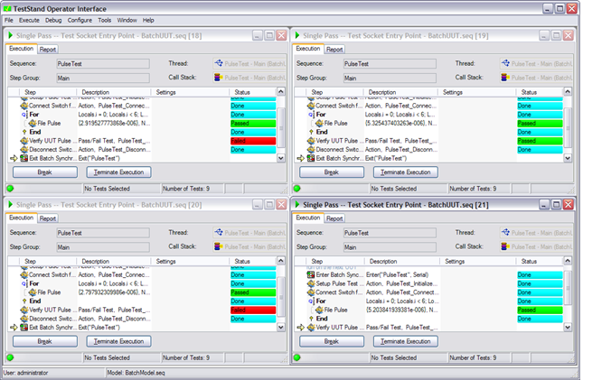

2.       测试序列管理层(TestStand 开发)
  • 核心功能:编辑与执行测试序列,包括逻辑信号给定、启停控制流程、多线程同步等。
  • 实现逻辑:采用模块化设计,将测试流程拆解为 “初始化 - 信号给定 - 数据采集 - 结果对比” 等步骤,支持步骤复用;针对设备启停控制的实时监测需求,搭建多线程结构,通过设置集合点(Rendezvous)实现线程同步,例如 “上电监测”  “信号采集” 线程可在集合点后同步启动,确保操作响应无延迟。
