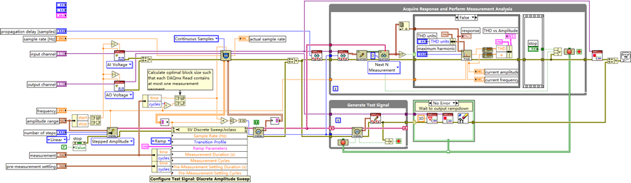

该 LabVIEW 程序用于刺激 - 响应测量,实现测试信号生成、响应采集及测量分析,涵盖信号同步、并行处理等概念,用于设备总谐波失真(THD)等电信号特性测量场景,借助 LabVIEW 图形化编程优势,将复杂测量流程可视化。
模块说明
(一)信号生成与采集同步相关
  • 功能:实现模拟输出(AO)生成测试信号与模拟输入(AI)采集响应信号的同步,保障信号生成与采集环节时序一致 。
  • 使用场合:需精准控制激励信号输出与响应信号采集同步的场景,如电声设备、电子电路的线性 / 非线性特性测试 。
  • 特点:利用 LabVIEW 固有并行机制,让生成和采集循环同时运行;自动处理信号生成后的斜坡过渡、采集结束逻辑,简化流程 。
  • 注意事项:需准确配置输入输出通道、采样率等参数,通道配置错误会导致信号收发异常;要根据信号特性合理设置传播延迟,否则同步精度受影响 。
  • 对比类似功能:传统硬件电路同步需复杂时序电路设计,该方式通过软件编程灵活配置,降低硬件成本与设计难度,但依赖 LabVIEW 环境及 DAQ 设备驱动兼容性 。
(二)测试信号生成
  • 功能:按设定参数(频率、幅度范围、步数等)生成离散幅度扫描的测试信号,如不同幅度的单音信号用于 THD 测试 。
  • 使用场合:对被测设备(DUT)进行扫幅激励测试,验证设备在不同输入幅度下的响应,像音频功率放大器的失真特性测试 。
  • 特点:支持线性幅度扫描等模式,可配置测量持续时间、预测量稳定时间等,适配多样测试需求;与整体测量流程无缝衔接,自动处理信号斜坡过渡 。
  • 注意事项:幅度范围设置需在 DAQ 设备输出能力内,否则损坏设备或导致信号失真;频率参数要匹配被测设备工作带宽,避免无效测试 。
  • 对比类似功能:传统信号发生器需手动设置参数、切换幅度,该 VI 可程序控制自动扫幅,提升测试效率与一致性,不过依赖 LabVIEW 及 DAQ 设备,脱离环境无法独立运行 。
(三)响应采集与分析
  • 功能:从数据缓冲区读取采集的响应信号,进行 THD 等测量分析,提取谐波失真等特性,生成 THD 与幅度关系等结果 。
  • 使用场合:采集被测设备对激励信号的响应并分析失真、频率特性等,如扬声器、滤波器的性能评估 。
  • 特点:可针对性提取测量数据块,精准分析 THD 及其与幅度的关系;图形化呈现分析结果,直观展示设备特性 。
  • 注意事项:采集缓冲区设置要合理,过小易丢数据,过大占内存;THD 分析需准确配置谐波次数等参数,否则分析结果偏差 。
  • 对比类似功能:传统频谱分析仪需手动采集、分析,该 VI 集成采集与分析,流程更紧凑,适合批量自动测试,但分析算法灵活性(如自定义谐波分析规则)稍逊专业频谱分析软件 。
(四)传播延迟测量功能:测量设备传播延迟(以采样数计),用于补偿信号同步时差,保障测量准确性。
  • 使用场合:被测设备存在信号传输延迟,需在激励 - 响应测量中修正时差的场景,如长电缆传输、带内插 / 抽取的信号处理设备测试 。
  • 特点:基于 DAQmx 实现,与整体 LabVIEW 测量框架兼容,简便获取延迟参数用于后续同步补偿 。
  • 注意事项:需正确连接测试信号输入输出,保障信号有效传输;测量时信号需具备明显特征(如阶跃、特定频率标识),以便准确识别延迟 。
  • 对比类似功能:示波器手动测量延迟操作繁琐、易出错,该 VI 自动化测量且直接融入测试流程,提升效率,但依赖 DAQ 设备的信号采集精度 。
这些 VI 共同构建 LabVIEW 刺激响应测量系统,利用软件优势简化复杂测量流程,适合工程师快速搭建测试方案,不过需熟悉 LabVIEW 编程与 DAQ 设备特性,才能充分发挥其测试效能。
