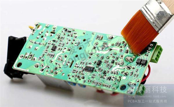

焊锡球对SMT贴片的影响
焊锡球也是回流焊接中常见的问题。通常,焊锡球通常出现在片状元件侧面或细间距引脚之间焊锡球主要是由于焊接过程中快速加热导致的焊料飞出造成的。除了上述印刷错位和边缘塌陷外,还与锡膏粘度、锡膏氧化程度、焊料颗粒的粗细(粒径)、助焊剂活性等有关。今天就跟着英特丽的专业技术人员一起来看看这些因素对SMT贴片的影响吧!
1、焊膏粘度
对于粘度效应好的锡膏,其附着力将抵消加热过程中溶剂排放的影响,并能防止锡膏崩塌。
2、焊膏氧化程度
锡膏暴露在空气中后,锡膏颗粒表面可能发生氧化,实验表明,焊锡球的出现率与锡膏氧化物的百分比成正比。锡膏的氧化物一般控制在0.03%左右,最大值不超过0.15%。
3、焊料颗粒的粗细
如果含有大量的20μm以下的粒子,则焊料颗粒的均匀性不一致,这些颗粒具有较大的相对面积,非常容易氧化,并且最有可能形成焊锡球。此外,在溶剂挥发的过程中,也很容易将这些小颗粒从焊盘上冲走,增加了焊锡球的机会。通常,25um以下的颗粒数量不得超过焊料颗粒总数的5%。
4、焊膏吸湿
这种情况可分为两类:在使用焊膏之前,将其从冰箱中取出并立即打开盖子,导致水蒸气凝结;回流焊前干燥不足,焊接加热时残留的溶剂使溶剂和水沸腾飞溅,将焊料颗粒溅到印制板上形成焊球。根据这两种不同的情况,我们可以采取以下两种不同的措施:
1焊膏从冰箱中取出,不应立即开盖,而应在室温下回温,待温度稳定后开盖使用。
2调整回流焊接温度曲线,使焊膏焊接前得到充分的预热。
5、助焊剂活性
当助焊剂活性较低时,也容易产生焊锡球。不清洗焊料的活性通常略低于松香和水溶性焊膏的活性。使用时注意焊锡球的形成。
