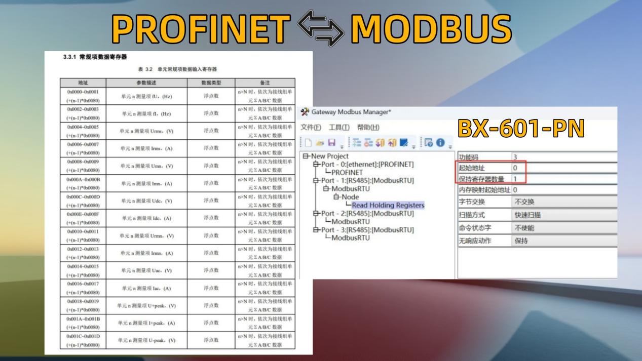

Profinet转Modbus网关配置

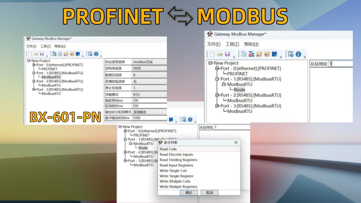

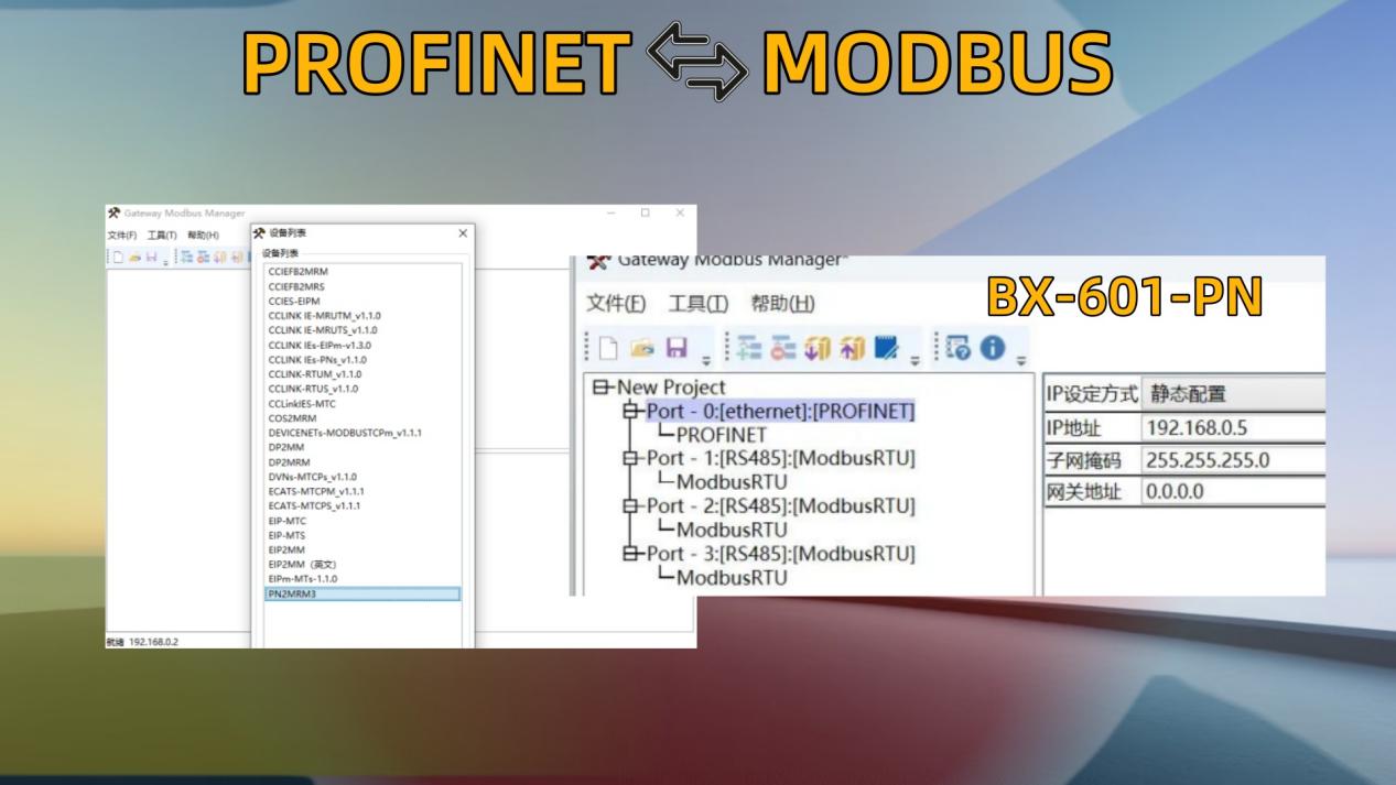

打开网关配置软件“Gateway Configuration Studio”对网关进行配置。Profinet一侧的设备名称及IP地址现已改为由Profinet主站进行分配,现在直接设置Modbus参数即可。
对网关的485参数进行设置,确保其与分析仪的参数相匹配。添加从站地址,若存在多个从站,需逐一添加相应的多个地址。

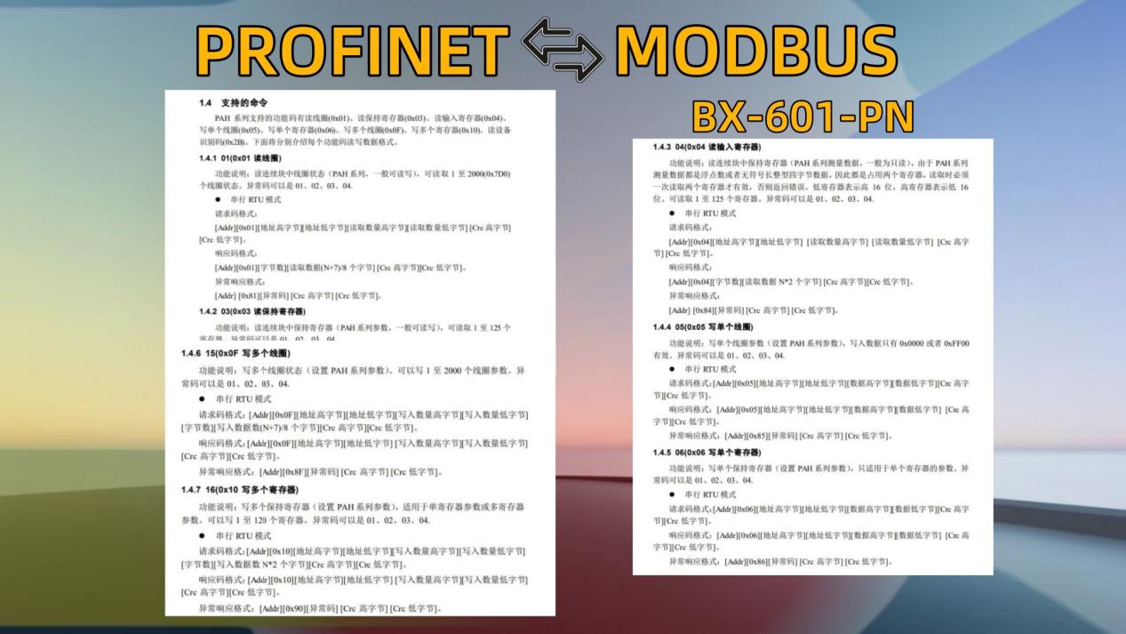

通过查阅手册能够获悉,从站对功能码 01、03、04、05、06、15、16 予以支持。
以 03 功能码为例,实施针对从寄存器地址 0 起始的测量值的读取操作。需于特定位置填写寄存器地址 0,寄存器数量应依据使用者对参数读取数量的设定,按照其长度填写对应值。待配置完成后,将组态下载至网关。

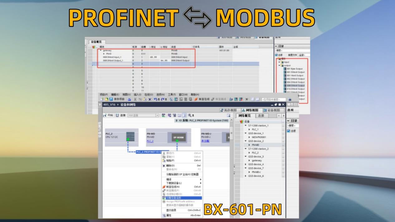

PLC配置

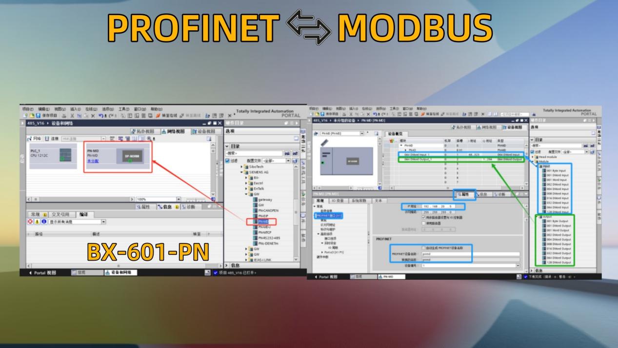

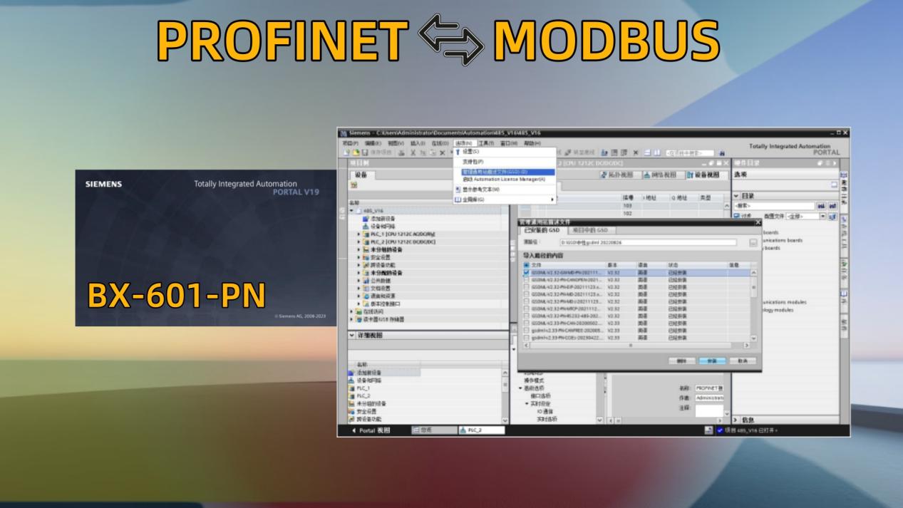

启动可编程逻辑控制器(PLC)配置软件(例如博图、STEP7等),构建新的项目,并导入网关通用站描述(GSD)文件。运用“选项 - 管理通用站描述文件”功能模块,将PROFIENT转DEVICENET网关的可扩展标记语言(XML)文档导入系统设备库,并精准确定GSD文件所在的文件夹。
实现 PROFIENT 至 DEVICENET 网关与可编程逻辑控制器(PLC)的互联,配置网关设备的标识符及网络层地址,并设定数据交换的长度与输入/输出(I/O)地址映射。在完成上述配置步骤后,将组态信息下载至可编程逻辑控制器(PLC)。
最后,对Profinet一侧的输入输出长度与地址进行设置。在确认设置无误之后,将组态下载至可编程逻辑控制器(PLC),并为网关分配从站设备名称及互联网协议(IP)地址。
在完成所有设备的连接并通电后,待指示灯显示正常,便可实现正常通讯。
