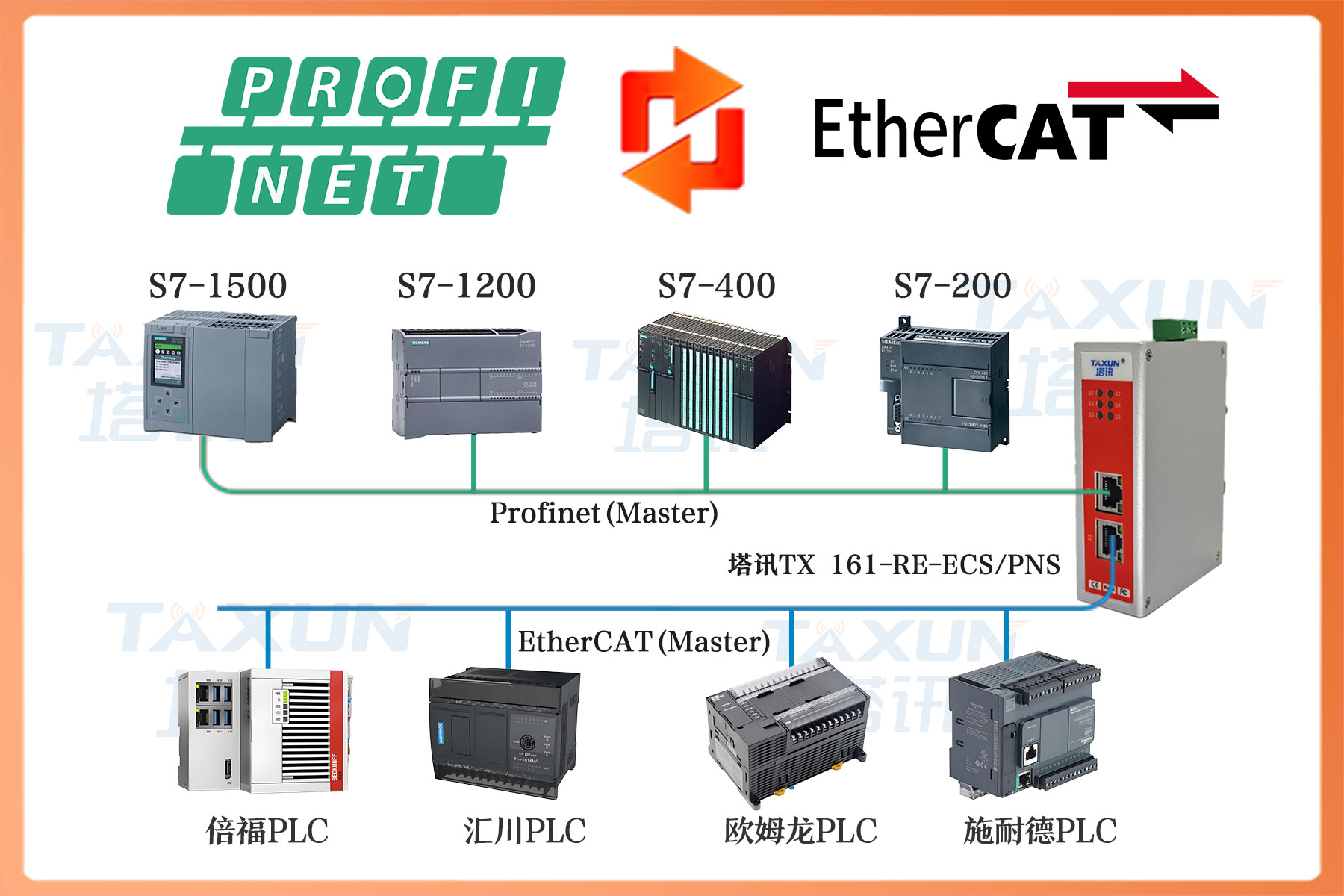

3. 协议转换网关塔讯 TX 161-RE-ECS/PNS 网关,作为连接两种不同协议网络的核心设备,支持高达 1440 字节的双向数据传输,具备环网冗余功能,确保数据传输的稳定性与可靠性。

· EtherCAT 侧:在贝加莱 AutomationStudio 软件环境中,导入塔讯网关对应的 ESI 文件,完成设备识别与配置。为EtherCAT 转 ProfiNet网关分配从站地址为 0x02,精心设置 32 字节输入区域用于实时接收风机设备的运行状态、故障信息等关键数据,同时设置 32 字节输出区域,用于向风机设备发送控制指令,确保风机的稳定运行与精准调控。
· ProfiNet 侧:在西门子 TIAPortal 软件中,添加ProfiNetEtherCAT网关的 GSD 文件,准确设置网关的 IP 地址为 192.168.2.100。清晰定义数据交换区域,将网关采集的风机设备数据,通过 PN/IO 协议传输至 S7-1500 的 DB 块中,具体设置 IB100 - IB131 作为输入区域,用于接收风机设备数据;QB200 - QB231 作为输出区域,用于向风机设备发送控制命令。
