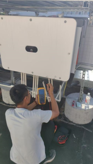

我是一名负责光伏电站建设与维护的工程师,主要负责光伏组件、逆变器等设备的安装工作以及电气系统的安装与调试,确保电站正常运行。在苏州某项目中,我们使用了福禄克283 FC万用表。以下是我从实际操作出发,对这款万用表的测评。
刚开始拿到福禄克283 FC,整体外观设计中规中矩,符合专业测量工具的一贯风格。不过,对我个人而言,在实际工作中,由于要经常要携带多种工具在电站的各个角落进行装机维护,因此工具的便携性对我来说十分重要。如果能在尺寸上再做些优化,更加小巧便携,就更加完美。
万用表长时间不使用时,只需将两个表笔对接,将控制旋钮调整到自检位置,即可完成自检,确保设备状态正常。其他各个功能档位标识清晰,交直流电压档位切换方便。

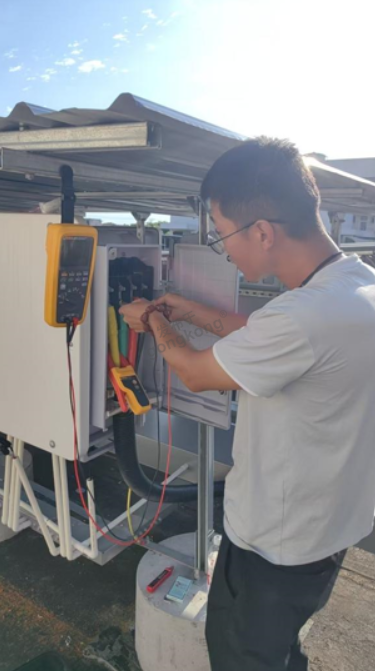

福禄克283 FC的开机速度几乎是秒开。在测量光伏板的电压时,显示数值为832。如果正负极笔插错位置时,万用表还会及时报警,但数值显示不受影响,正负极接对后立即恢复正常显示。在电流测量方面,通过搭配使用钳形表,能够轻松测量。

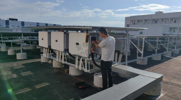

配套的还有一个钳形表和光伏MC4专用接头特别实用,测直流电压专用。搭配使用钳形表,福禄克283 FC可以同时显示电压和电流。数据和前面测量一致。在本次测量中,交流电压显示为404,测量结果准确。在实际测量工作中,由于电压和电流的测量点往往不在一处,有时候甚至需要楼上楼下跑,使用福禄克283 FC,可以直接将钳形表卡到配电柜,人在逆变器这边就能实时监测电流情况,特别方便。本次测量中,远程距离大概在10米,目前这个距离在现场使用是足够的。
在交流、直流电压及电流的测量中,福禄克283 FC精度和响应速度都非常出色。与我之前使用的其他品牌万用表相比,测量误差在可接受范围内,且响应迅速,大大提高了工作效率。无线传输功能也是福禄克283 FC的一大亮点。这在光伏电站中尤为实用,能够大大减少现场奔波的次数。此外,数据记录和存储功能也非常便捷,查历史数据、提取数据都很方便。
在实际使用中,福禄克283 FC电池的续航能力也相当不错,长时间不用时自动进入休眠模式。而且5号电池易于购买且更换方便,相比一些使用特殊电池的万用表来说,更加省心。福禄克283 FC在多个方面都表现出色,从个人使用上,希望可以增加中文界面选项,以方便更多国内用户使用。
