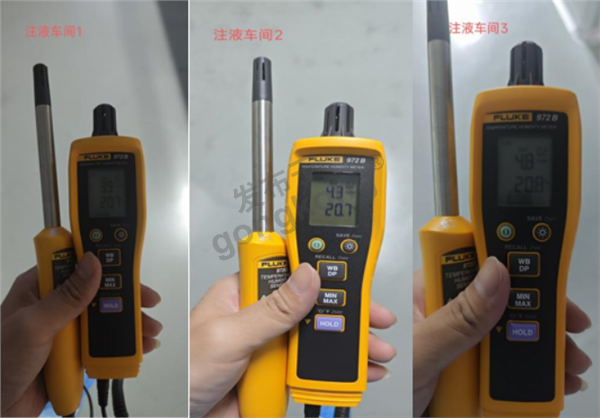

作为一名新能源行业的工程师,车间环境的温湿度控制与管理是我日常工作中的一部分,在实际操作中,测量仪主要涉及两个方面:一是整个制程端不同工序对温湿度的要求各不相同;二是需要对温度进行监控。
在过去的工作中,我曾使用过多种类型的仪器,其中包括手持式、数显式以及一些小型便携设备。这些设备在一定程度上能够满足测量需求,但也存在诸多痛点和难点。部分设备测量响应速度较慢,一些设备的数据记录和保存功能较为繁琐,无法实现对测量数据的高效管理,给后续的数据分析和追溯带来了极大的不便。
与之前使用的设备相比,福禄克 972 温湿度测量仪屏幕显示直观清晰,各个按键的功能一目了然,无需查阅说明书即可快速上手操作,极大地提高了使用的便捷性。其手持式设计以及配备的外接传感器让我感觉非常方便,我可以轻松地将外接传感器放置在设备的特定点位,从而获得更为精确的温湿度数值。除此之外,它还内置了数据保存功能,能够自动记录最大值、最小值和平均值,我可以随时查看保存的数值,确保测量数据的完整性,无需担心因未及时记录而导致数据丢失。

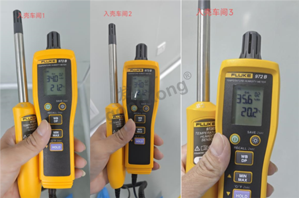

在准确性方面,虽然与车间其他设备存在一定的误差,但该产品整体误差较小,且在可接受范围内。它所测量的数值与车间壁挂式温湿度测量仪的读数基本保持一致,能够为我们的生产环境监控提供可靠的数据支持。
在相应速度方面,我们发现该设备在不同温湿度环境下的响应速度表现良好,能够满足工作需求。其快速响应主要体现在两个方面:一是当我们从外界环境进入温湿度控制区域时,仪器能够迅速显示出测量数值;二是当从一个温湿度环境切换到另一个极限温湿度环境,例如从20%湿度环境进入5%湿度环境时,设备的响应速度依然较快,通常只需等待几秒就能反映出来。
在实际操作中,我觉得这款产品还有进一步提升的空间。比如,考虑到一些特殊设备的测量需求,如果能够提供定制化的外接传感器形状,如弯折式或曲线式,将更好地满足我们在复杂设备环境中的测量要求。
总体而言,福禄克 972 温湿度测量仪凭借其便捷的操作、迅速的响应、精准的测量以及实用的数据管理功能,在日常工作中为我提供了有力支持。我期待该产品在未来能够持续优化升级,为新能源行业的环境监测带来更多的创新解决方案。
