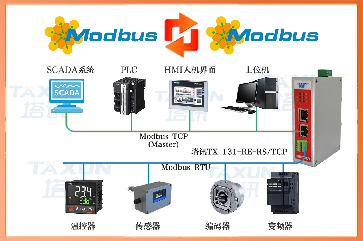

项目背景:某水处理厂需将6台Modbus RTU流量计(RS-485接口)数据接入中央监控平台,平台基于Modbus TCP协议开发,部署在厂区控制室(距离设备区约800米)。
塔讯Modbus RTUModbus TCP双向转换网关TX 131-RE-RS/TCP硬件拓扑
配置步骤
1. Modbus TCP转Modbus RTU网关硬件连接
6台流量计的RS-485接口并联,接入Modbus TCPModbus RTU双向转换网关的RS-485端子(A+/B-),终端电阻拨码开关设为ON;
网关LAN口通过网线连接交换机,交换机接入厂区环网。
