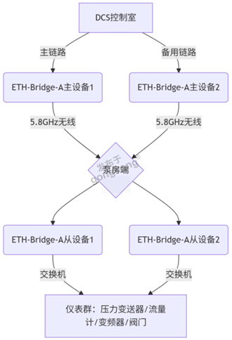

二、结构拓扑图
• 核心节点:控制室的DCS系统、泵房内的多个仪表设备(用于监测水泵的压力、流量、频率以及泵后阀门状态等)。
• 设备部署:
• 控制室侧:部署2台远创智控ETH-Bidge-A无线网桥(主备模式),与DCS系统相连接,外接高增益定向天线,天线方向指向泵房所在位置。
• 泵房侧:安装2台远创智控ETH-Bidge-A无线网桥(主备模式),通过有线方式与泵房内的各个仪表设备连接,外接高增益定向天线,天线方向指向控制室。
• 链路设计:构建两条独立的无线通讯链路,链路1由控制室主网桥和泵房主网桥组成;链路2由控制室备网桥和泵房备网桥组成。两条链路同时工作,实时传输数据,形成双无线系统备份。

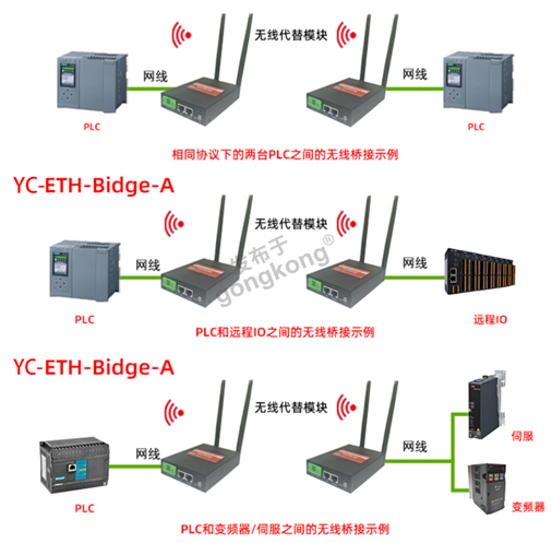

四、远创智控ETH-Bidge-A无线网桥功能简介
远创智控ETH-Bidge-A无线网桥是一款专为工业复杂环境设计的高性能无线传输设备,其核心功能如下:
• 双链路冗余备份:支持主备双链路同时运行,当主链路出现故障时,能够在极短时间内自动切换至备链路,切换时间可忽略不计,保证数据传输不中断,有效避免了单链路故障带来的通讯问题。
• 低延迟与高可靠性:采用先进的无线传输技术和优化的通信协议,通讯延迟可稳定控制在50ms以内,远低于项目要求的80ms,并且能够实现数据传输零丢包,完全满足工业级实时通讯的需求。
• 强大的抗干扰能力:具备出色的抗电磁干扰性能,采用独特的跳频技术和信道选择机制,能有效抵御强磁场等干扰因素,确保无线信号的稳定传输。
• 适应恶劣环境:设备防护等级达到IP66,能够有效阻挡灰尘侵入,同时具备良好的防水性能,可适应造纸厂多灰尘的恶劣环境。其工作温度范围为-30℃~70℃,能够在厂区不同的温度条件下正常运行。
• 稳定的传输性能:配备高增益定向天线,具有较强的信号穿透能力和抗干扰能力,能够在有障碍物的环境下实现稳定的无线传输,确保数据在泵房与控制室之间高效传递。
